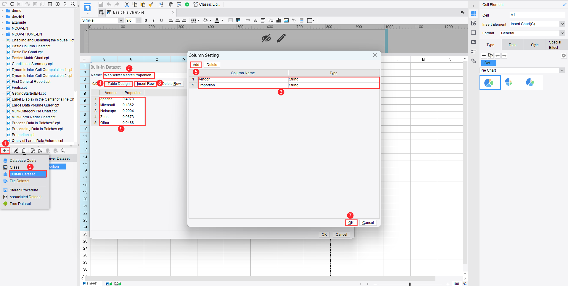

디자이너에서 왼쪽 상단의 File > New General Report를 선택한 후, 내장된 데이터셋을 생성합니다. 아래 그림과 같이 진행됩니다.

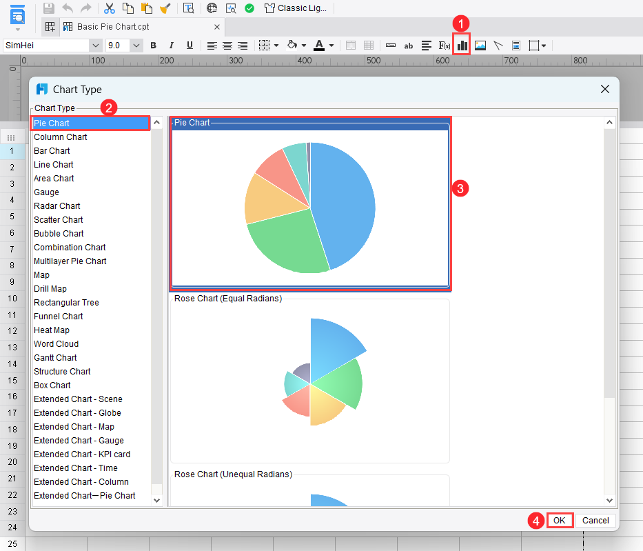

차트 삽입
필요한 셀을 병합한 후, 병합된 셀을 선택하고, 상단 툴바에서 Insert Chart 아이콘을 클릭한 다음, Pie Chart를 선택하고 OK를 클릭합니다. 아래 그림을 참조하세요.

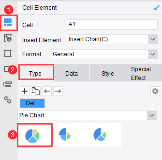

차트 유형
차트가 위치한 셀을 선택하고 Cell Element > Type을 선택하여 차트 유형을 확인하고 선택합니다.

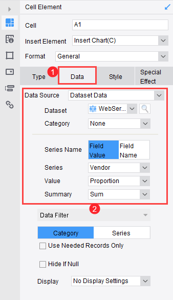

데이터 바인딩
Data를 클릭하고 필요한 데이터를 차트에 바인딩합니다. 아래 그림을 참조하세요.

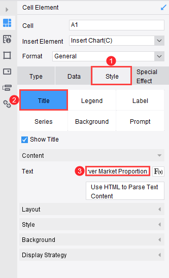

스타일 설정
1. Style > Title을 선택하고 "Web Server Market Proportion"을 입력한 후, 다른 항목들의 기본 설정은 그대로 둡니다. 아래 그림을 참조하세요.

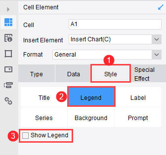

2. Style > Legend를 선택하고 Show Legend의 선택을 해제합니다.

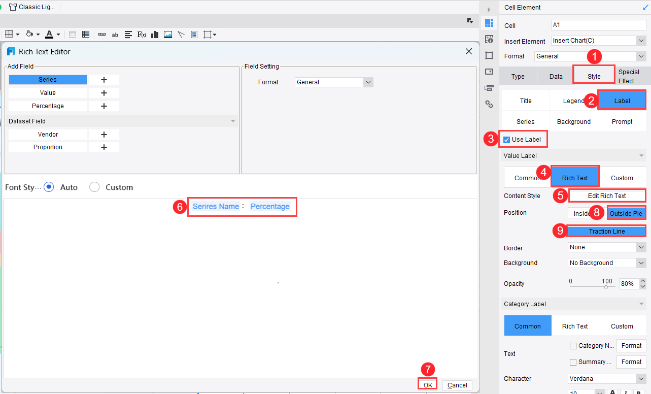

3. 파이 차트에 Value Label과 Category Label을 설정할 수 있습니다. 이 예시에서는 데이터 > Category에서 카테고리가 None으로 설정되어 있으므로 Value Label만 설정하면 됩니다. Style > Label을 선택하고 Use Label을 선택한 후, Value Label에서 Rich Text를 선택합니다. 위치는 Outside Pie로 설정하고 Traction Line을 선택합니다. 아래 그림에서 이 단계를 확인할 수 있습니다.

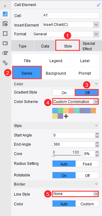

4. Style > Series를 선택하고 파이 차트의 Color Scheme을 설정한 후, Border의 Line Style에서 None을 선택합니다. 아래 그림을 참조하세요.

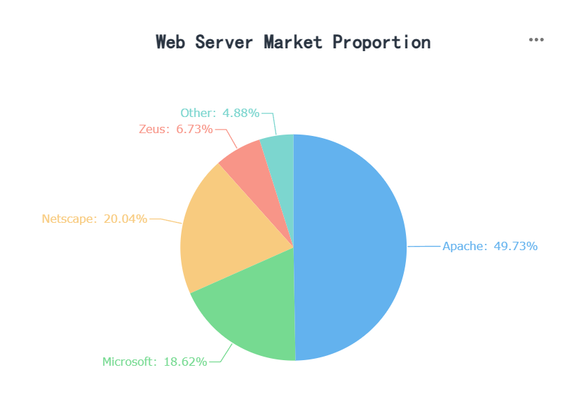

보고서를 저장한 후 Pagination Preview를 클릭합니다. "Application Scenario" 섹션에서 효과를 확인할 수 있습니다.
