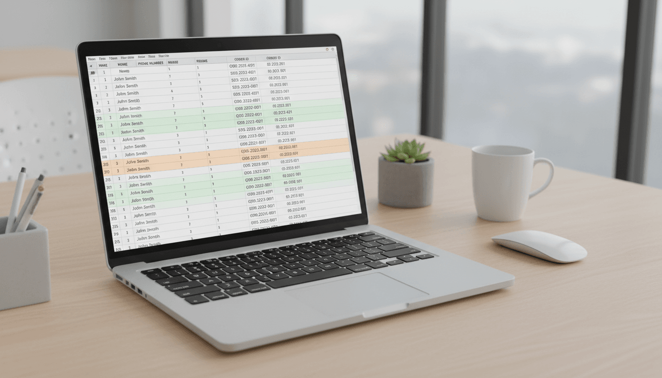

엑셀 중복제거 전에 조건부 서식으로 중복값을 표시하는 화면
