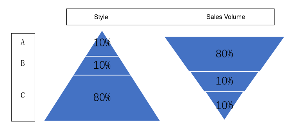

ABC 분석에서의 파레토 차트
파레토 차트는 단순한 데이터 비교를 넘어, 중요한 소수(vital few)와 사소한 다수(trivial many)를 시각적으로 구분하는 데 효과적인 도구입니다. 이러한 특성 때문에, 파레토 차트는 ABC 분석과 같은 분류 기법에서 특히 유용하게 활용됩니다.
ABC 분석은 항목의 누적 기여도를 기준으로 A, B, C 등급으로 구분하는데, 이때 파레토 차트를 활용하면 누적 백분율에 따른 등급 구간을 직관적으로 확인할 수 있습니다.

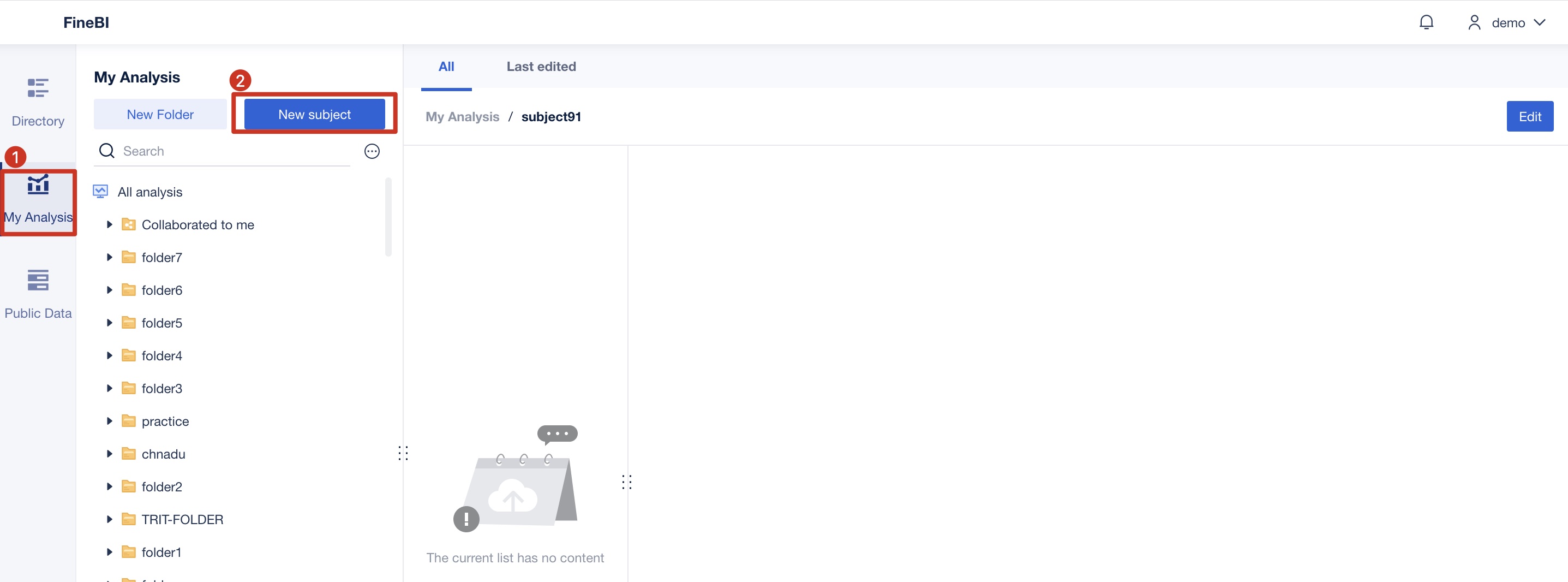

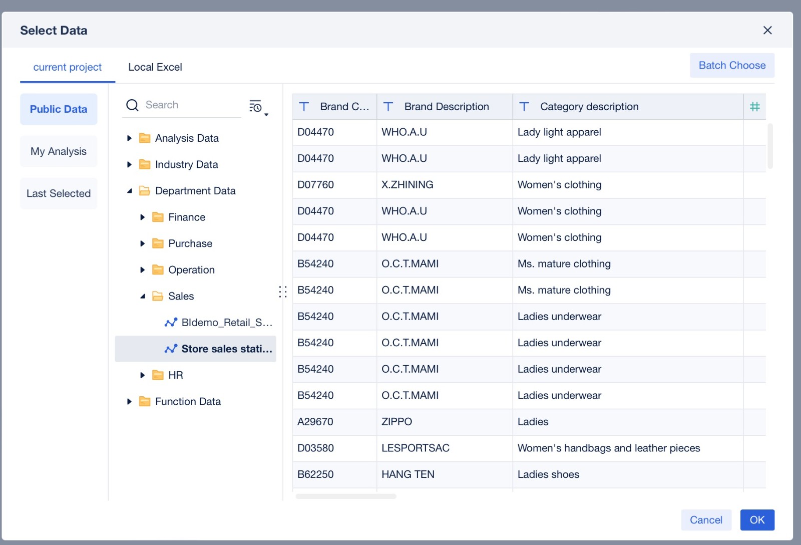

(1) ABC 분석 주제를 만들기 위해, ‘내 분석(My Analysis)’ > ‘새 주제(New Subject)’를 선택하고, 내장된 공개 데이터에서 ‘매장 판매 통계(Store sales statistics)’를 선택한 후, 확인(OK)을 클릭하여 데이터를 추가합니다. 아래 그림과 같이 진행합니다.

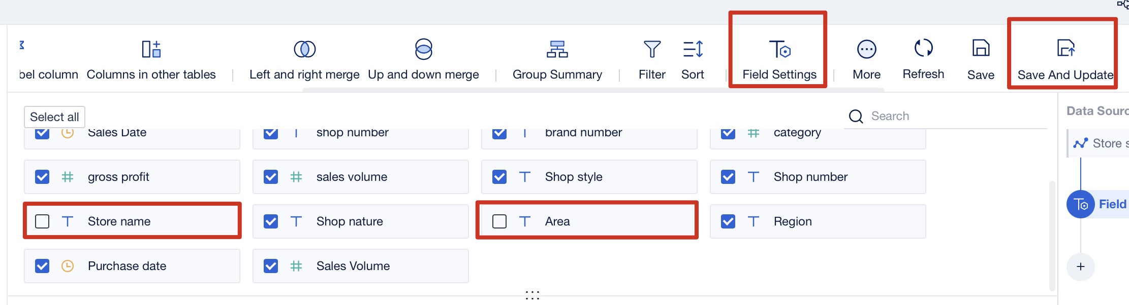

(2) ‘필드 설정(Field Settings)’을 클릭한 후, ‘매장명(Store name)’과 ‘지역(Area)’ 항목의 선택을 해제하고, ‘저장 및 업데이트(Save And Update)’를 클릭합니다.
아래 그림과 같이 진행합니다.

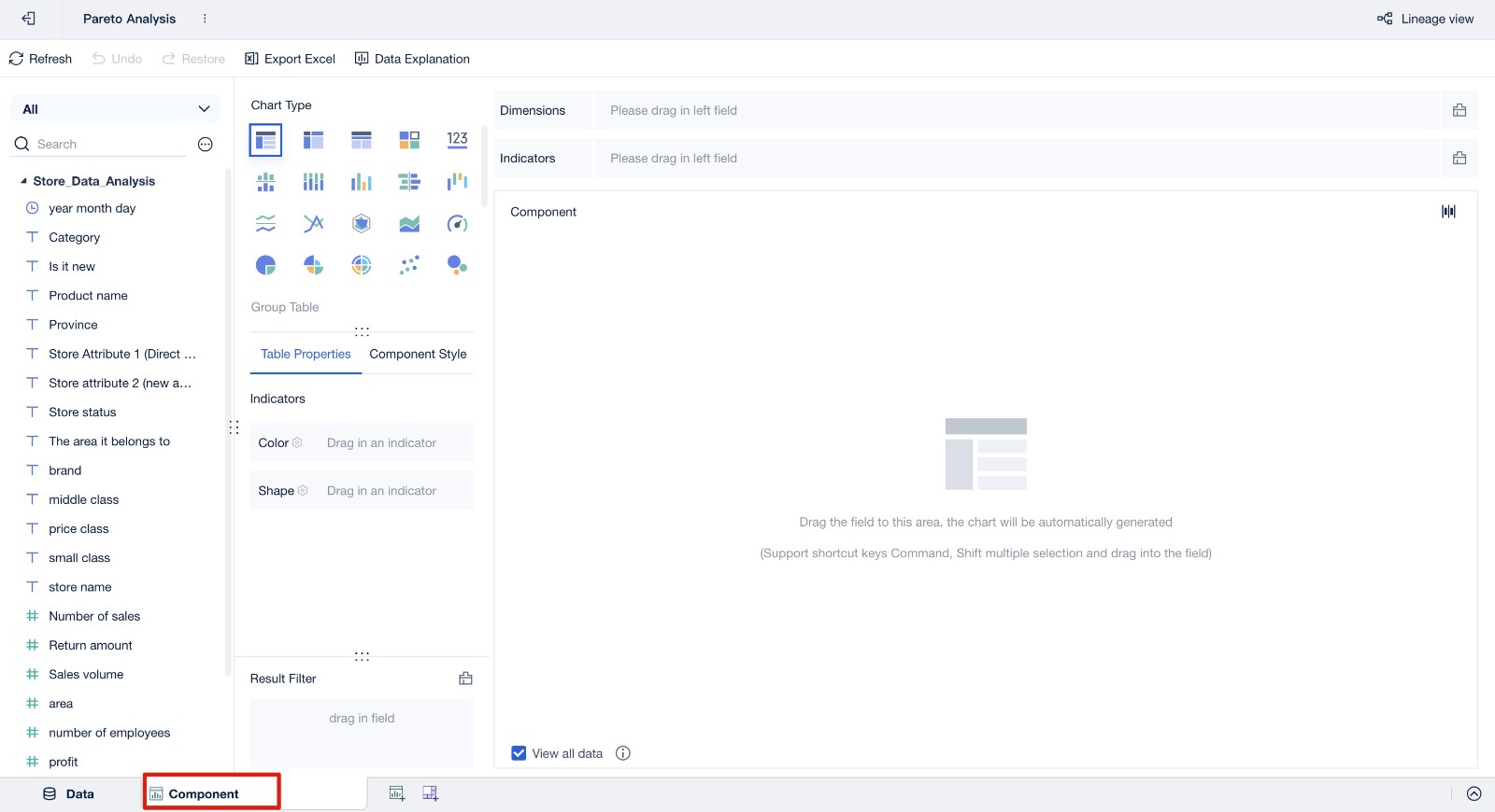

컴포넌트 준비
(1)컴포넌트 만들기
아래 그림과 같이 왼쪽 하단에 있는 ‘컴포넌트(Component)’를 클릭합니다.

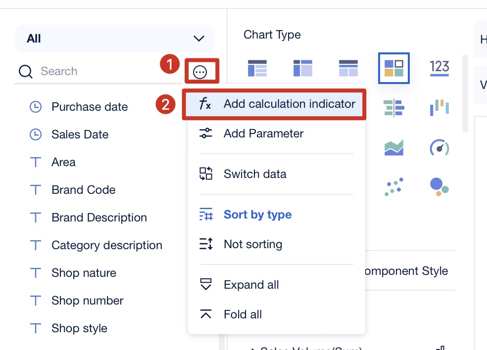

(2)누적 비율 추가하기

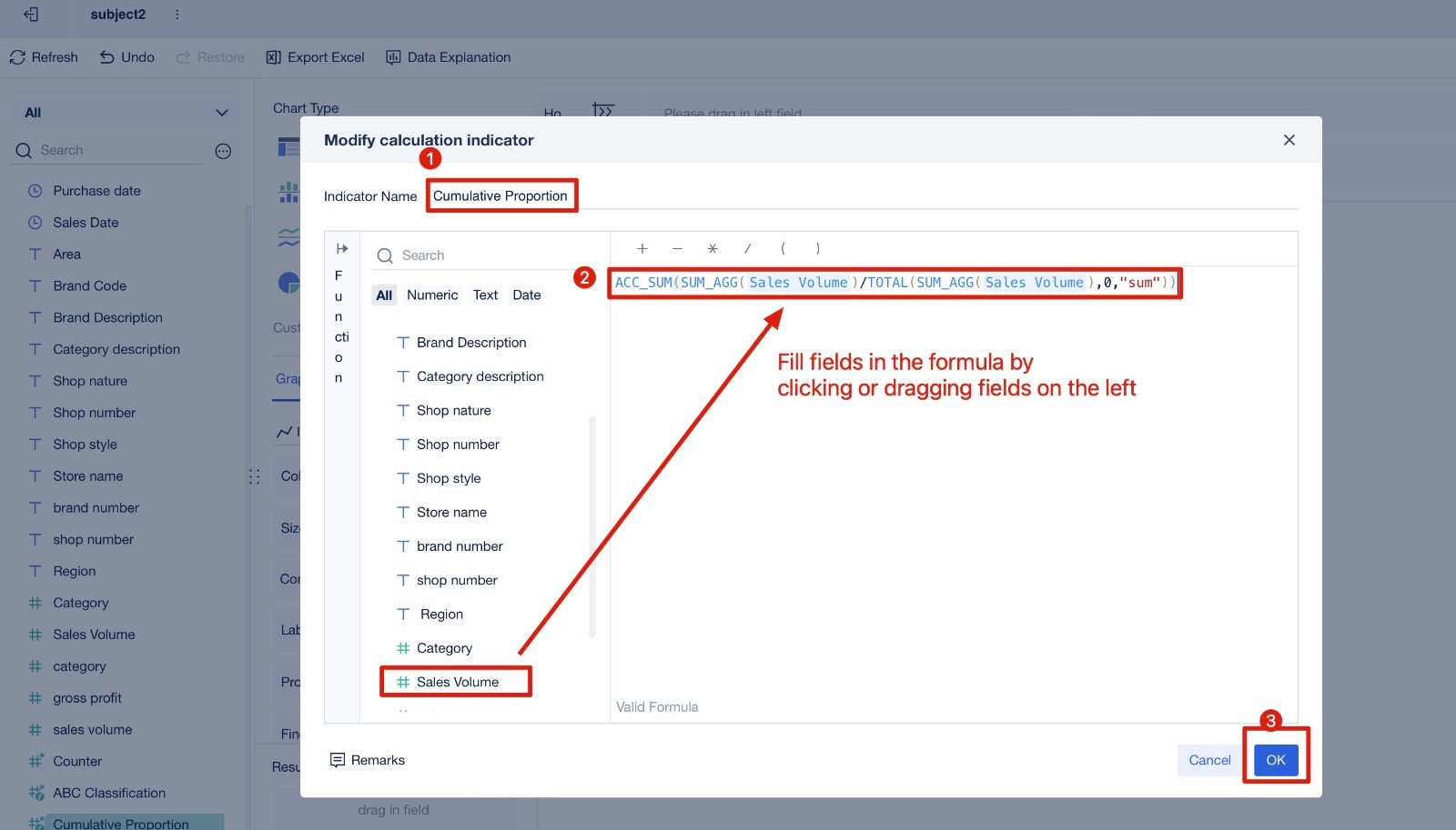

계산 지표 추가 버튼을 클릭하고, 이름을 **‘누적 비율(Cumulative Proportion)’**로 지정한 후, 다음 수식을 입력합니다:
ACC_SUM(SUM_AGG(Sales Volume)/TOTAL(SUM_AGG(Sales Volume),0,'sum'))
입력 후 **[확인(OK)]**을 클릭합니다.
자세한 내용은 아래 표와 같습니다:
파레토 차트
FineBI로 예시
또한, 누적 판매량을 먼저 계산한 후 비율을 계산하는 방식도 가능합니다.
사용되는 수식은 다음과 같습니다:
ACC_SUM(SUM_AGG(Sales Volume), 0) / TOTAL(SUM_AGG(Sales Volume), 0, "sum")

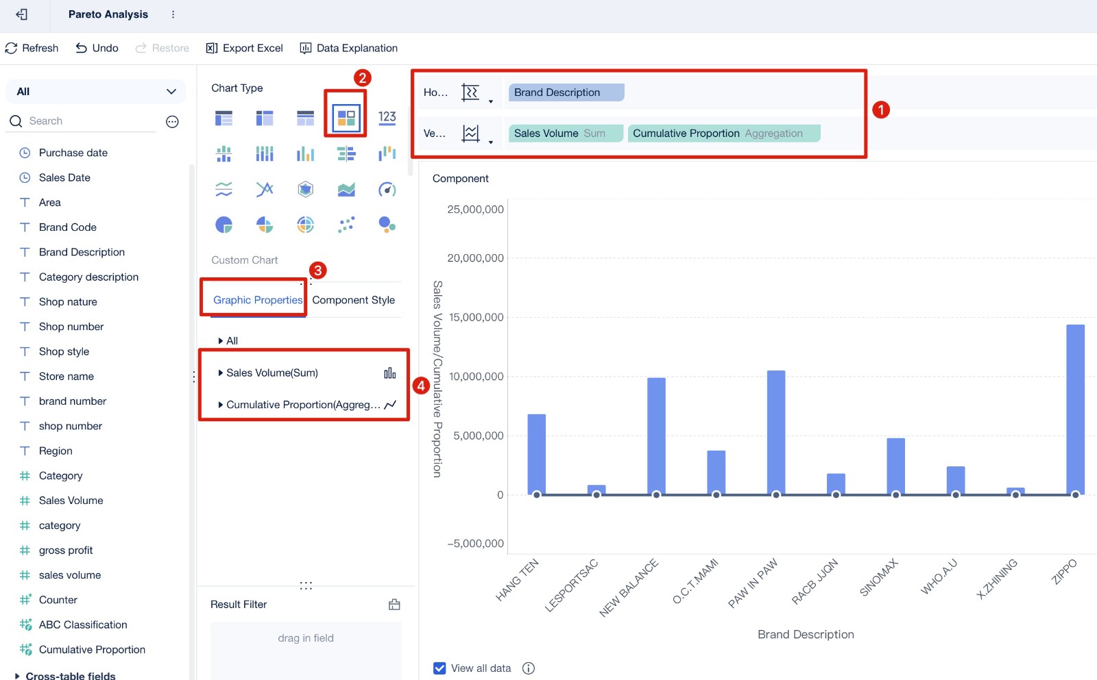

(3)컴포넌트 설정 (Configuring Components)
분석할 필드를 해당하는 가로축과 세로축에 드래그한 후,
**사용자 지정 차트(Custom Chart)**를 선택합니다.
이후 Sales Volume은 막대그래프,
Cumulative Proportion은 꺾은선그래프로 설정합니다.
아래 그림과 같이 설정됩니다:

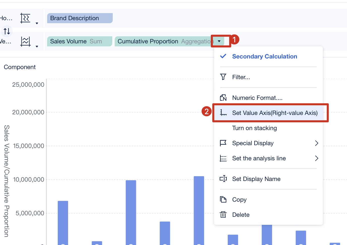

오른쪽 값 축을 공유 축으로 선택하고, 표시 범위 > 사용자 지정을 체크한 후 아래 그림과 같이 최대값과 최소값을 설정합니다:
자세한 설정 방법은 차트의 범주 축 설정을 참고하세요.

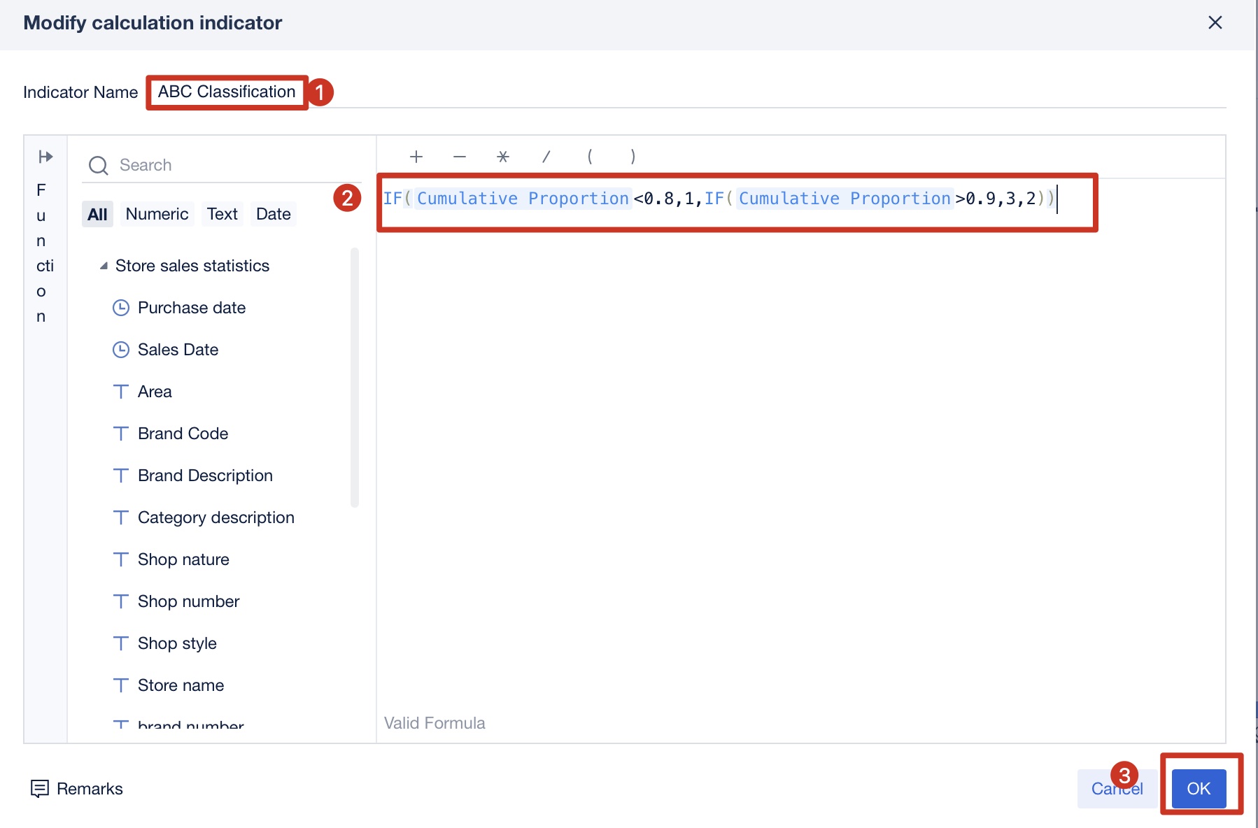

ABC 분류 지표 추가
(1) ‘ABC 분류’라는 이름의 계산 지표를 추가하고, 다음 수식을 사용합니다:
IF(Cumulative Proportion < 0.8, 1, IF(Cumulative Proportion > 0.9, 3, 2))
여기서 1은 A 등급 제품, 2는 B 등급 제품, 3은 C 등급 제품을 의미합니다.

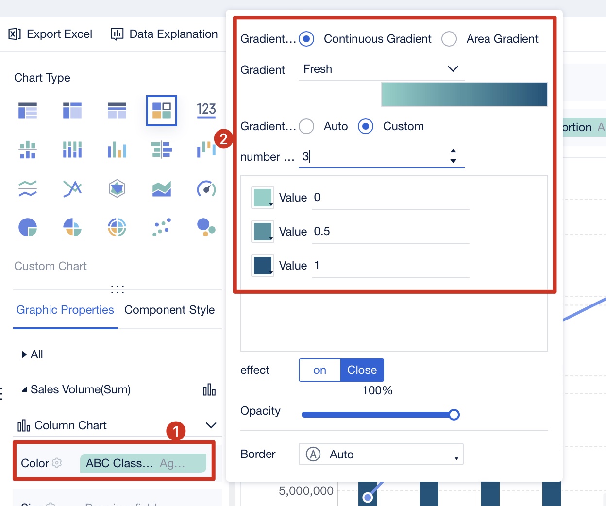

(2)브랜드의 등급별로 색상을 구분합니다.
‘Graphic Properties > Sales Volume(Sum)’에서 ‘ABC Classification’을 ‘Color’ 영역으로 드래그하고, 그라데이션 유형은 ‘Continuous Gradient’를 선택합니다.
분류된 카테고리 수에 따라 색상 수를 선택합니다. 세 개의 카테고리가 있으므로 색상 수를 3으로 설정하고, 아래 그림과 같이 해당 색상을 지정합니다:

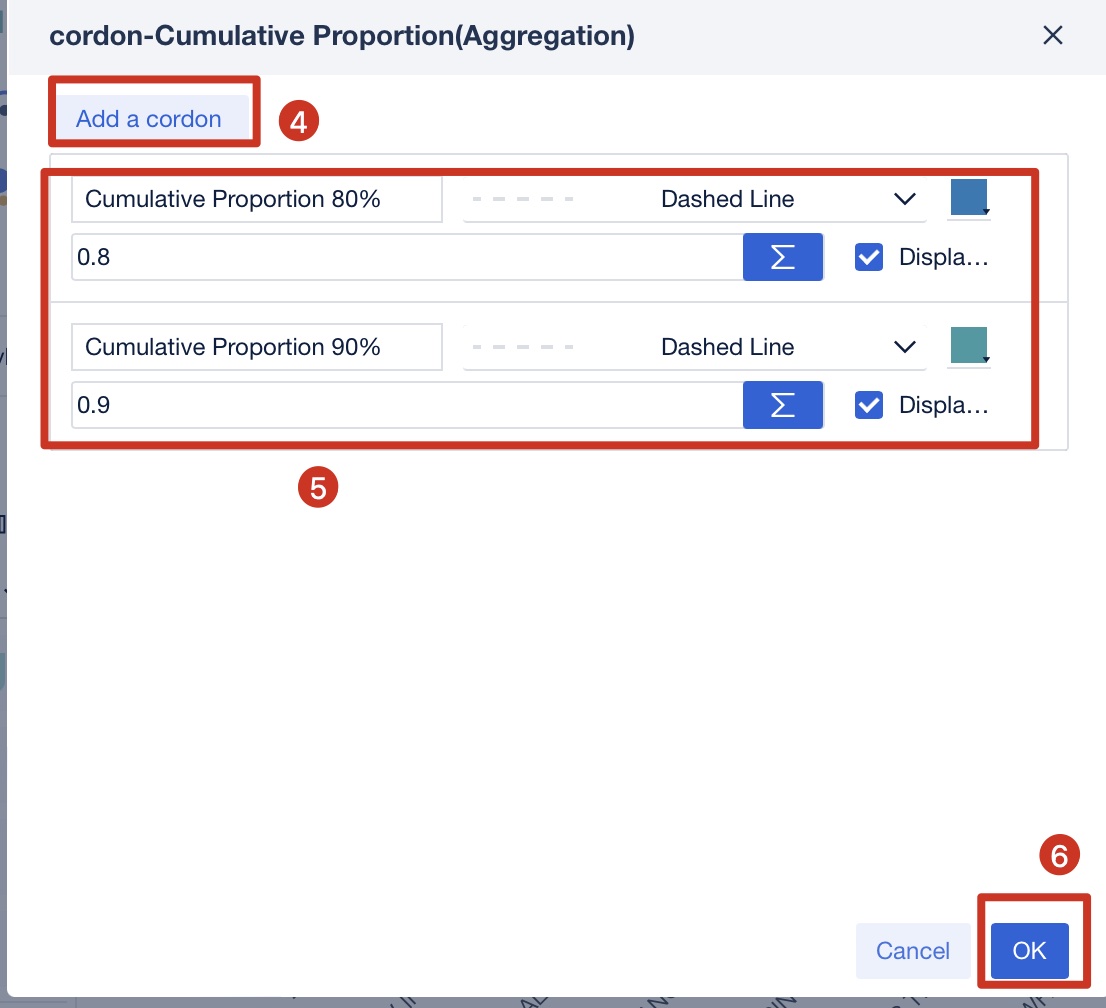

커튼 설정
파레토 차트의 구간 경계를 아래 그림과 같이 설정합니다:
