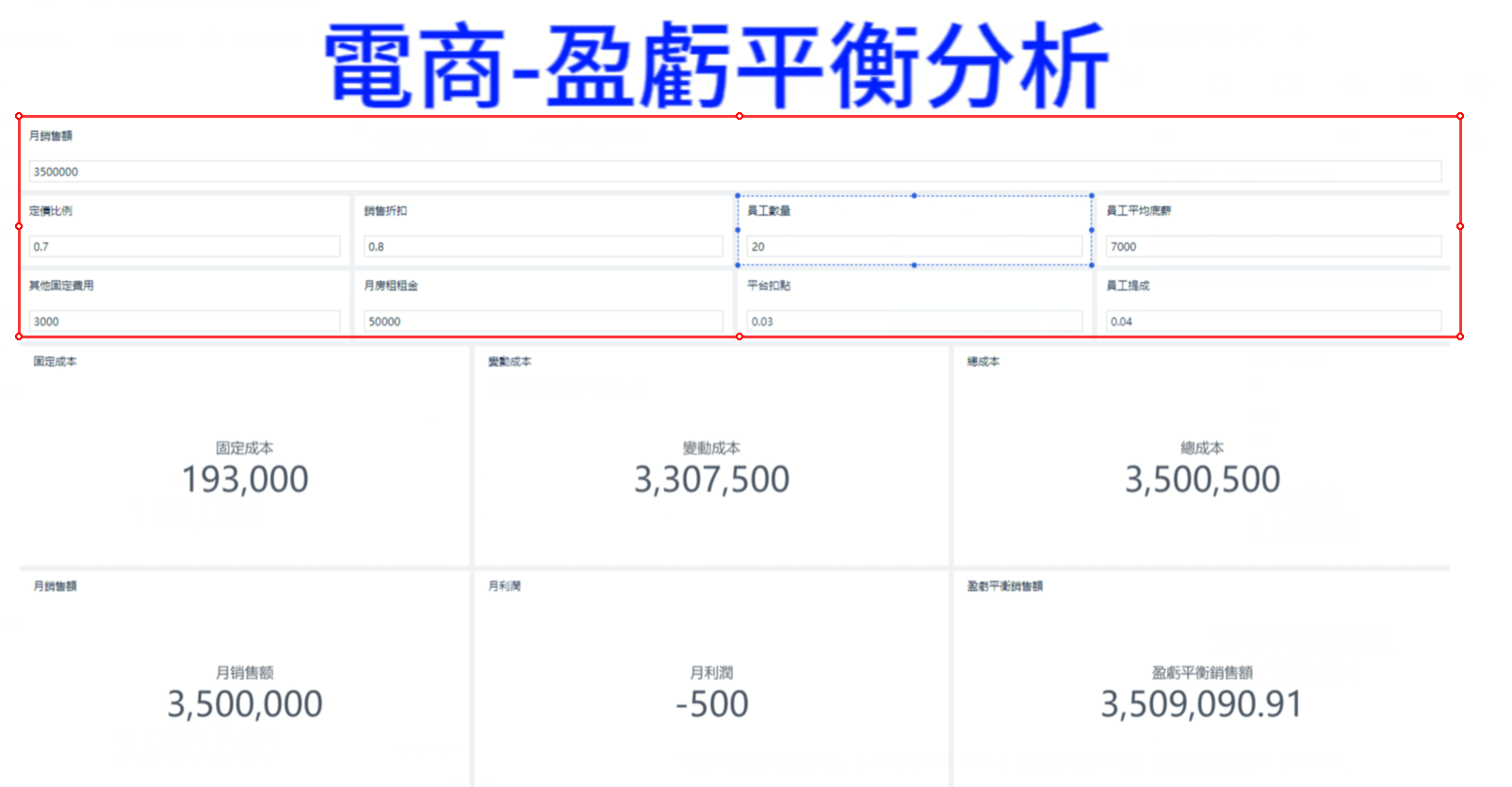

張銘只要輸入月銷售額、員工數量、員工平均底薪、月房租租金、其他固定費用、銷售折扣、定價比例、平台扣點與員工提成等資料,就能查看利潤分析看板。
案例的重點不是只得到一個利潤數字,而是找出利潤受到哪些參數影響,並比較不同折扣、定價比例或成本方案下的結果。

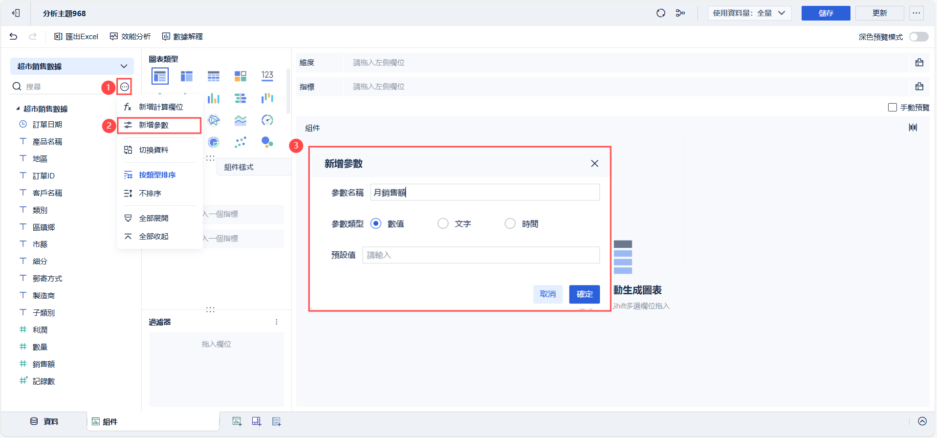

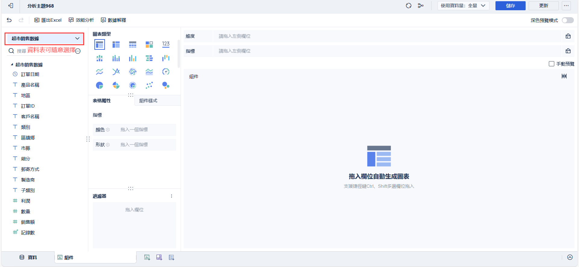

1. 建立數值參數
此案例透過儀表板元件手動輸入資料,不需要另外準備複雜資料集;在 FineBI 中建立元件時仍需選擇資料表,因此可先選擇一個資料集並建立分析主題與元件。
FineBI 建立分析主題與元件
選擇「更多」中的「參數」,開啟建立參數視窗,將參數名稱設定為「月銷售額」,類型選擇「數值」,再按下「確定」。
FineBI 建立月銷售額數值參數
同理建立「員工數量」、「員工平均底薪」、「月房租租金」、「其他固定費用」、「銷售折扣」、「定價比例」、「平台扣點」和「員工提成」等參數。

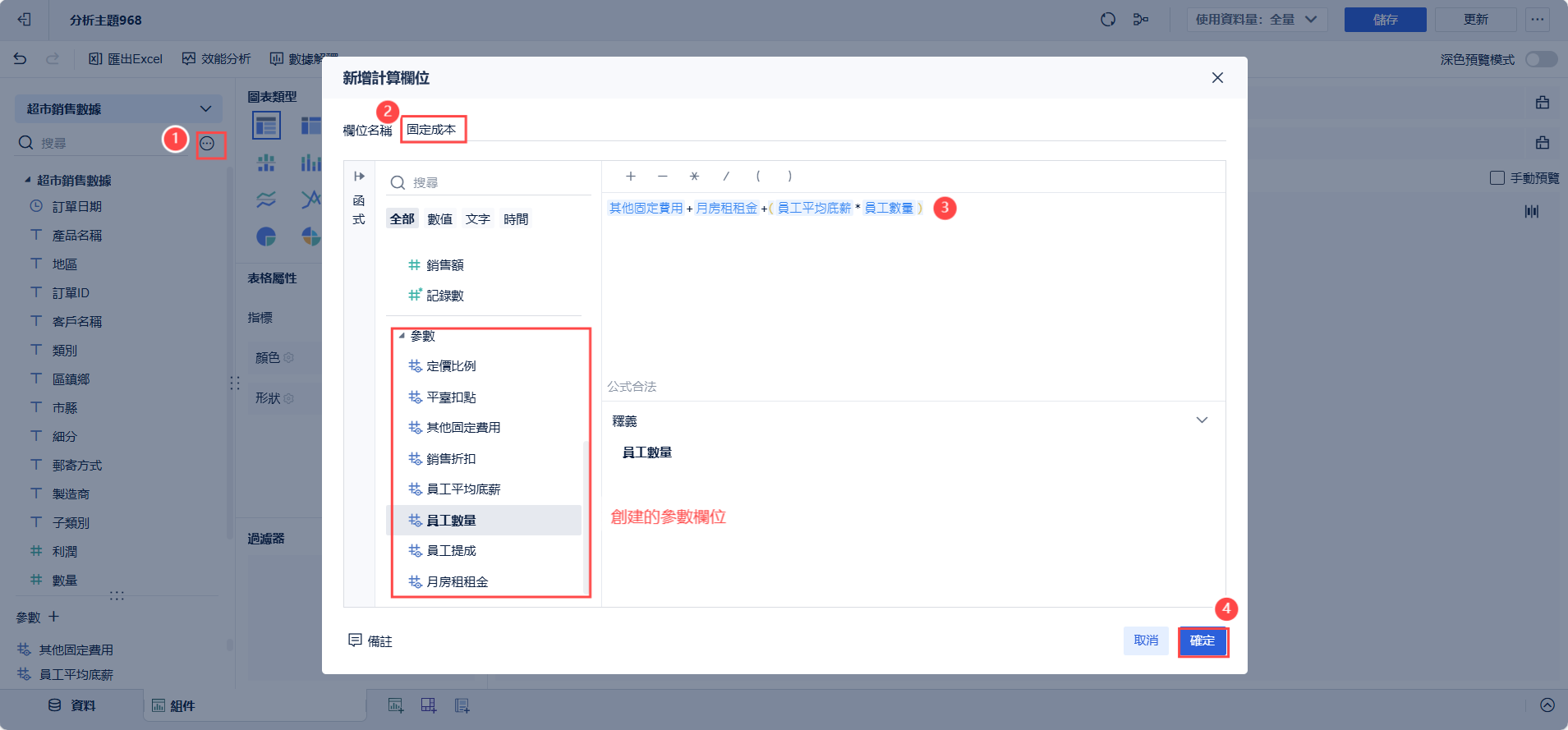

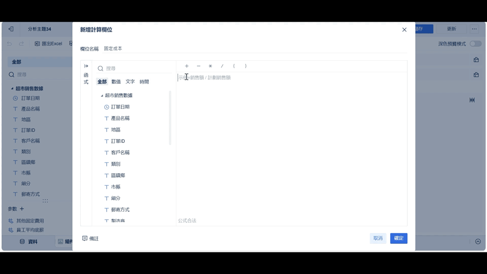

2. 建立固定成本計算欄位
張銘的固定成本包括房租、人力成本和其他固定費用。建立計算欄位「固定成本」,並依照案例資料設定計算邏輯。
FineBI 建立「固定成本」計算欄位

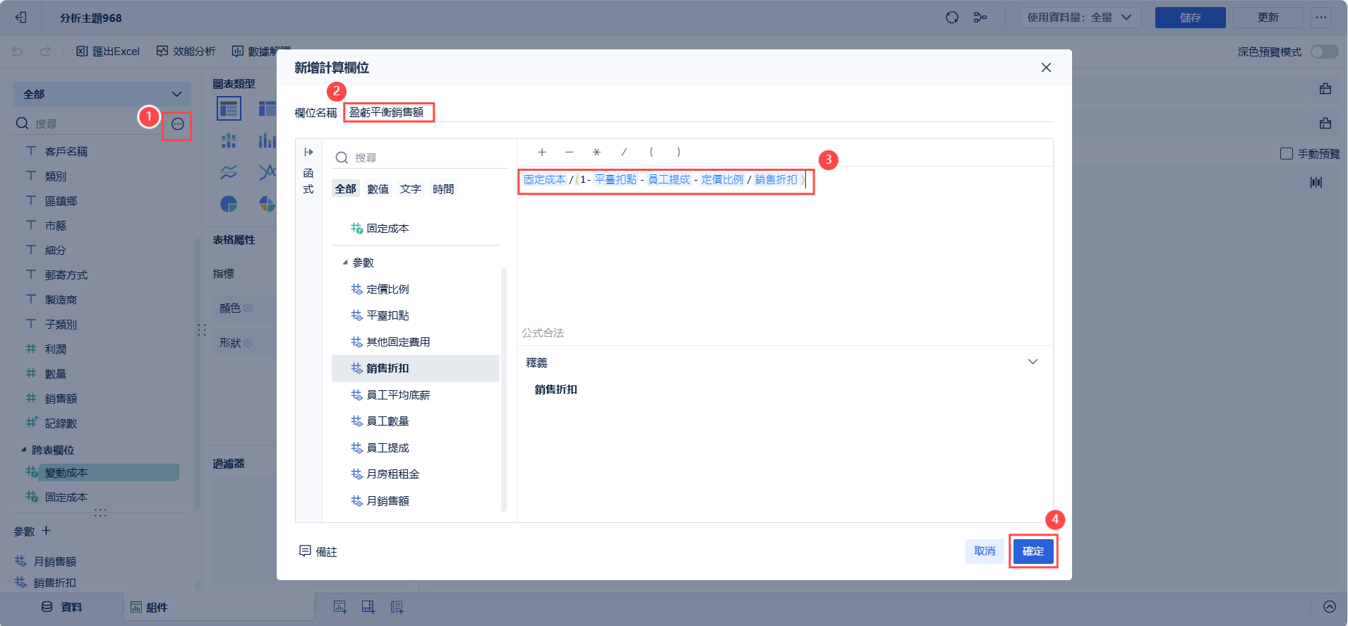

接著依照以下公式建立「總成本」、「月利潤」和「盈虧平衡銷售額」等計算欄位:
總成本 = 固定成本 + 變動成本
月利潤 = 月銷售額 − 總成本
盈虧平衡銷售額 = 固定成本 ÷ 邊際貢獻率

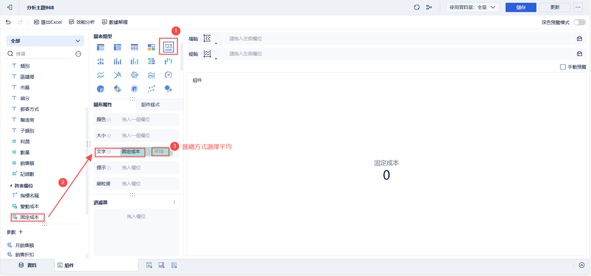

4. 製作指標卡
以「固定成本」為例,將元件重新命名為「固定成本」,選擇指標卡,將「固定成本」指標拖入文字欄。由於案例借助一個資料表,拖入後可能會將固定成本乘以資料表總行數,因此彙總方式要選擇「平均」。
如果拖入的指標值為空,KPI 指標卡可能不會生效;請先確認參數輸入和計算欄位設定。
FineBI 製作固定成本指標卡
同理製作「變動成本」、「總成本」、「月利潤」、「月銷售額」和「盈虧平衡銷售額」等指標卡。

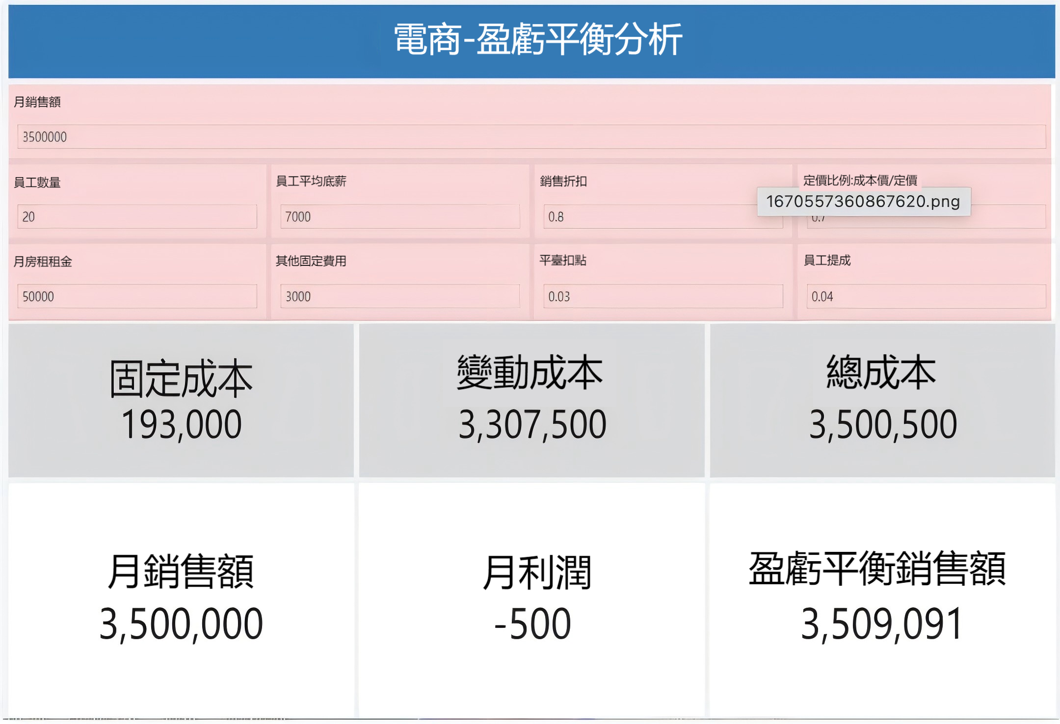

④ 輸入數值並檢視結果 完成設定後,輸入不同數值,指標卡便會重新計算並顯示結果。
FineBI 利潤分析看板效果展示
FineBI 利潤分析看板效果展示
依照原案例的設定,去年店鋪盈利為負;若要達到盈虧平衡,月銷售額需要達到約 3,509,091 元。完整操作方式可參閱 FineBI 台灣幫助文件與教學影片。
