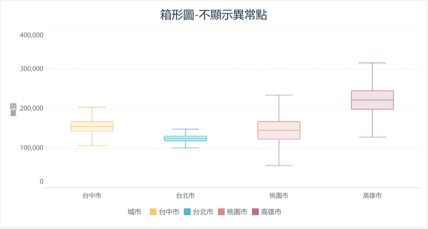

1.盒鬚圖製作範例一:不顯示異常點
該盒鬚圖展示了不同地區的銷售情況,通過盒型分佈視覺化顯示了連續型銷量資料分佈的情況,可用於分析最高價,最低價等各個價格計算指標。
用FineBI製作的不顯示異常點的盒鬚圖

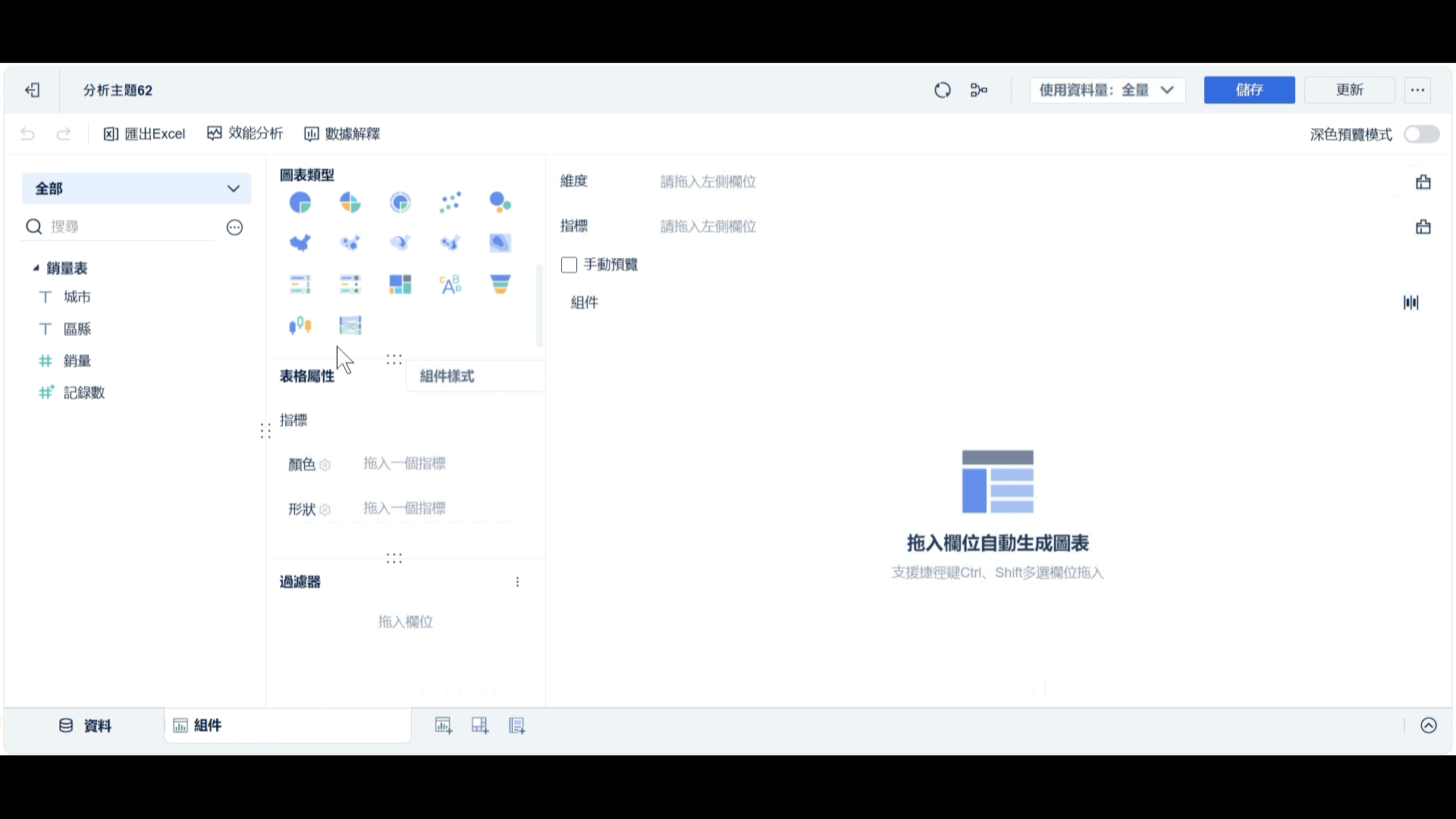

盒鬚圖製作第一步:資料准備
首先,在製作盒鬚圖之前,要先完成數據準備:
FineBI支援多種不同型別的資料連接方式包括excel的資料直接導入
在這裡,我們直接導入Excel表格,能輕鬆處理非即時數據,如下圖所示:
用FineBI製作的不顯示異常點的盒鬚圖-第一步連結資料

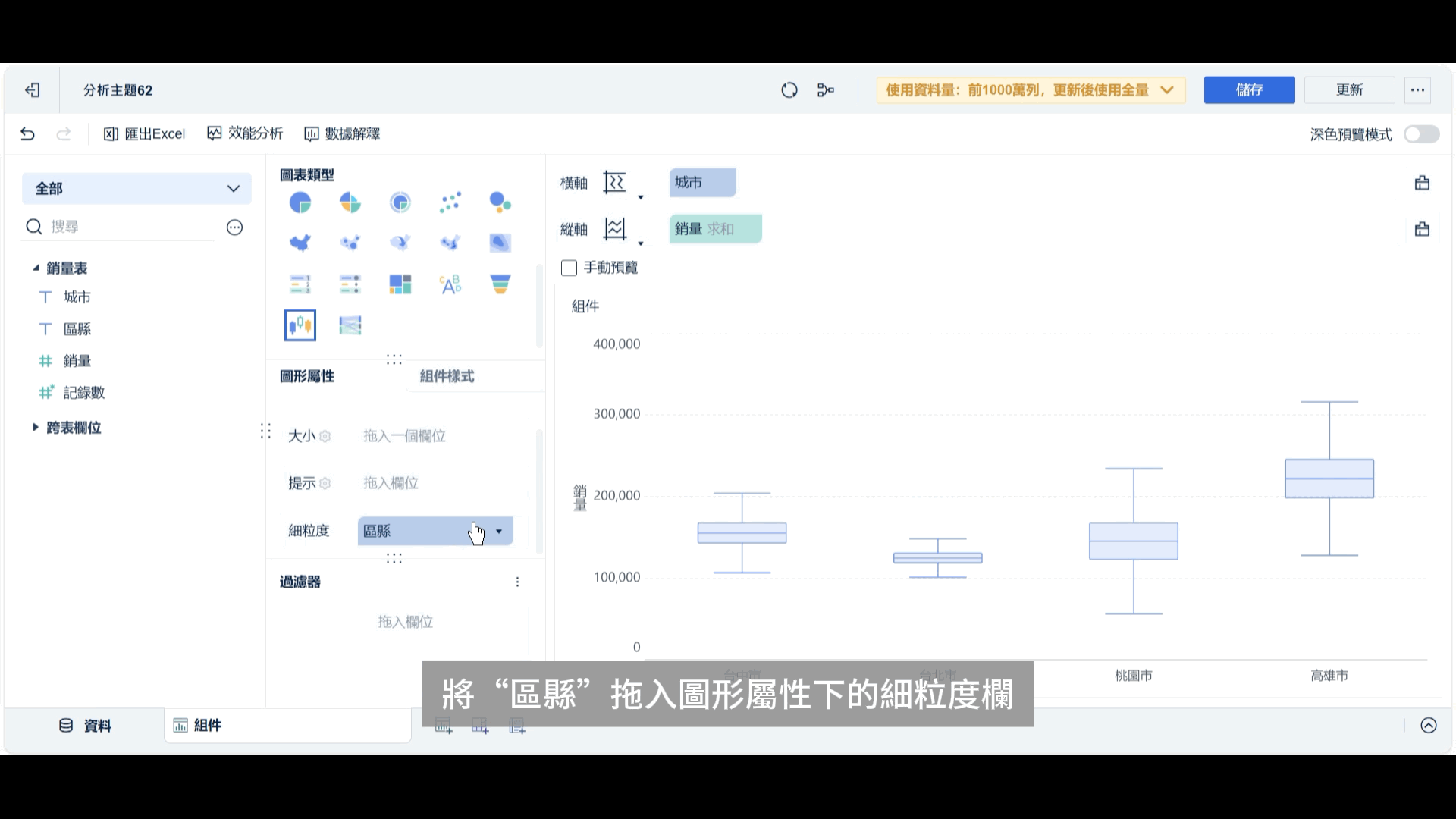

盒鬚圖製作第二步:建立組件
在圖表型別中,選擇“箱形圖”,然後將“省份”維度拖動到橫軸,“銷量”拖動到縱軸,將“城市”拖動到細粒度中,如下圖所示:
用FineBI製作的不顯示異常點的盒鬚圖-第二步建立組件

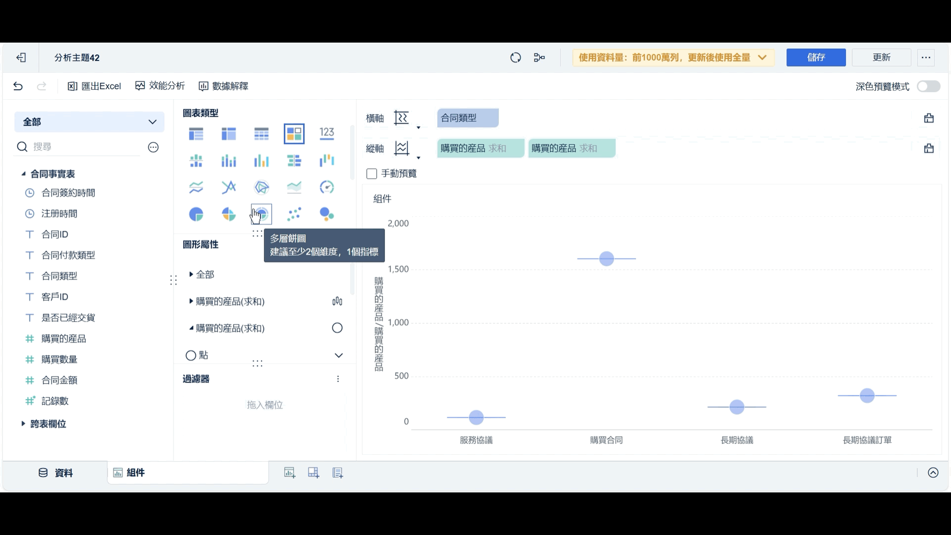

盒鬚圖製作第一步:建立組件
在圖表型別中,選擇“自訂圖表”。接下來,將“合同型別”欄位拖動到橫軸,然後將“購買的產品”欄位拖動到縱軸兩次。在圖形屬性中,分別設定兩個指標欄位的圖表型別為“箱形圖”和“點”。最終的盒狀圖效果如下圖所示:
用FineBI製作的顯示異常點的盒鬚圖-第一步建立組件
