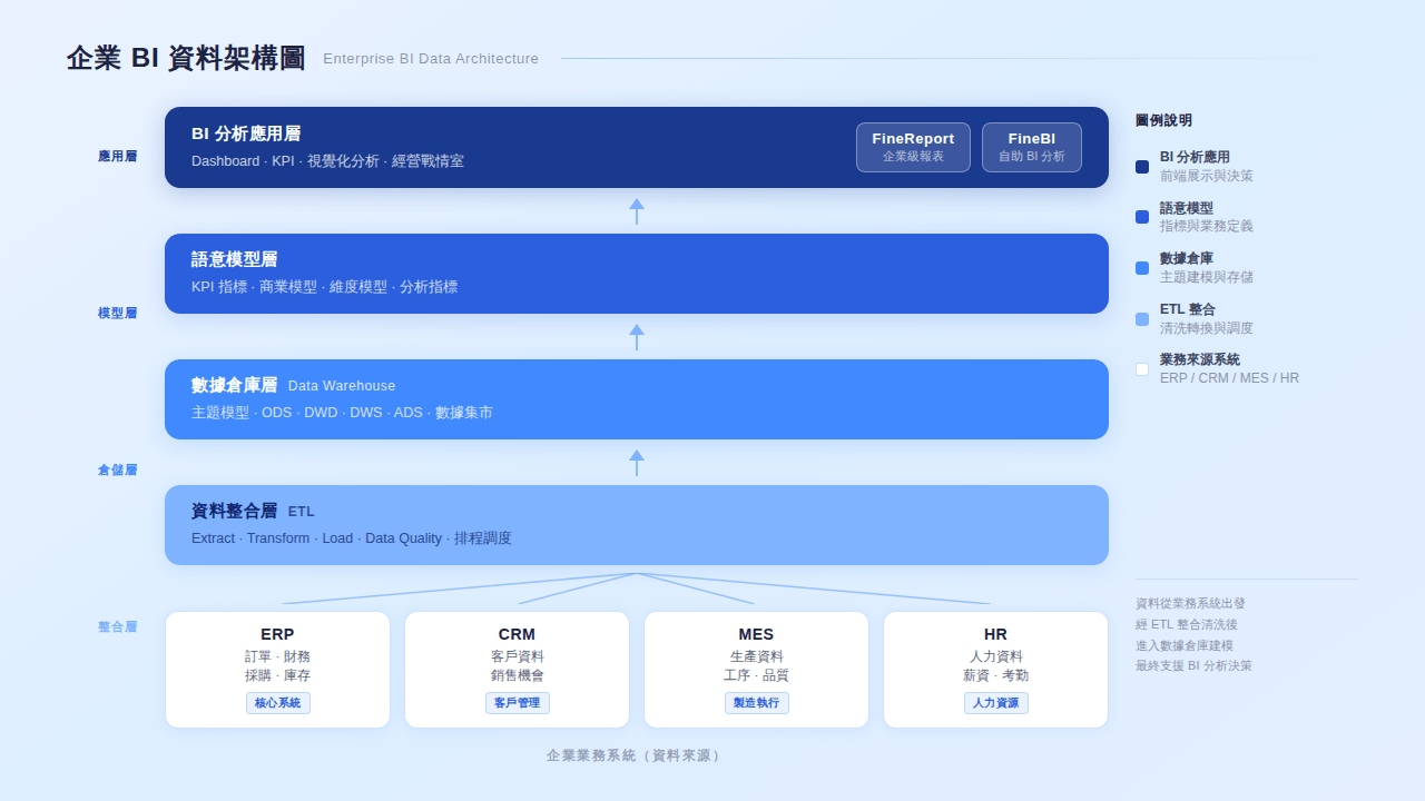

三、ERP 與 BI 如何整合?
ERP 與 BI 的整合,本質上是建立一條從業務資料產生、資料整合,到分析與決策應用的完整資料鏈路。ERP 負責記錄訂單、採購、庫存、生產與財務等交易資料;BI 則將資料進一步整合、建模與分析,轉化為管理者可以直接使用的經營資訊。
企業導入時,需要處理的不只是「ERP 如何連接 BI」,還包括資料如何整合、指標口徑如何統一,以及如何避免 BI 分析影響 ERP 日常運作等問題。
1. ERP 與 BI 整合的五層架構
從企業資訊架構來看,ERP 與 BI 的整合通常可以分為五個層次:
架構層主要功能
業務系統層ERP、CRM、MES 等系統產生訂單、財務與生產等原始業務資料
資料整合層透過資料庫直連、API 或 ETL 抽取、清洗與整合資料
資料儲存層將整理後的資料存入分析資料庫或數據倉儲
資料建模層建立分析模型,統一維度與 KPI 指標口徑
BI 分析層建立儀表板、分析報表與經營決策視圖
完整的 ERP BI 資料流程可以概括為:
ERP/CRM/MES → 資料連接與 ETL → 數據倉儲 → 資料建模 → BI 分析
企業可以透過這套架構,將分散在不同業務系統中的交易資料,逐步轉化為可供經營分析與管理決策使用的數據資產。
ERP BI 架構
企業BI架構

3. ERP 資料進入 BI 後,為什麼還要建立分析模型?
ERP 與 BI「連接成功」並不代表整合已經完成。ERP 中儲存的是大量交易型資料,例如訂單明細、出貨紀錄、庫存異動與財務憑證;企業管理者真正需要的是營收、毛利率、庫存週轉率與訂單達成率等可以支援決策的經營指標。
因此,ERP 資料進入 BI 分析環境後,還需要建立產品、客戶、區域、組織與時間等統一分析維度,並定義核心 KPI 的計算方式。
例如同樣是「營收」,企業需要明確規定究竟按照訂單金額、出貨金額還是財務認列收入計算,以及是否包含退貨、稅額與匯率換算。
統一分析模型與指標口徑,是 ERP BI 整合能否真正支援企業決策的關鍵。否則即使所有資料都已接入 BI,也可能出現財務、銷售與管理層看到不同數字的情況。
4. 為什麼不建議所有分析都直接查 ERP?
對於資料量較小、分析需求簡單的企業,BI 可以直接連接 ERP 資料庫。但隨著資料量與使用者增加,如果所有 BI 報表都直接查詢 ERP 生產資料庫,可能增加 ERP 的查詢負載。
ERP 資料庫主要為訂單建立、出入庫、採購與財務記帳等交易處理而設計;BI 則重視大量查詢、歷史比較、跨系統分析與多維度計算,兩者對資料架構的需求並不完全相同。
因此,當分析規模逐漸擴大時,企業通常會建立獨立的分析資料庫或數據倉儲:
ERP/CRM/MES → ETL → 數據倉儲 → BI
這樣既可以降低分析工作對 ERP 日常營運的影響,也更方便企業整合多個業務系統、保存歷史資料並建立統一的分析模型。
