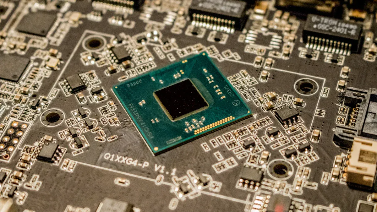

你常常會聽到工程師討論smt是什麼。SMT,全名為表面黏著技術,是一種將電子元件直接安裝在印刷電路板(PCB)表面上的方法。這種技術不需要像傳統方式那樣在電路板上鑽孔。你只要把元件放在PCB表面,然後用錫膏和回流焊接技術把它們固定住。SMT使用扁平金屬導線或終端設計的元件,讓組裝變得更簡單、更快速。你會發現,這種方法讓電子產品可以做得更小、更輕,也更容易自動化生產。
小提醒:SMT製程主要依靠錫膏印刷,先將錫膏印在焊墊上,再放上元件,經過回焊爐加熱後,錫膏會融化並固定元件。

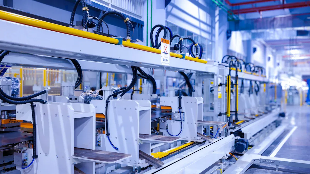

你現在可以看到,SMT產線已經大量導入自動化技術。自動化設備不只負責元件放置,還能完成錫膏印刷、焊接和檢測。這些設備會連接感測器和網路,讓你可以即時監控每一個生產步驟。自動化帶來的好處很多:
  • 你能同步提升生產品質與一致性,減少人力需求。
  • 智能料架和機聯網技術,幫助你降低錯料率和物料浪費。
  • 自動預警系統會提醒你機台異常,減少停機和拋料浪費。
  • 導入智慧化管理後,你可以節省33%的備料人力成本,找料工時減少48.8%,產值損失也能降低80%。
小提醒:自動化讓你更容易維持高良率,並且大幅提升產線效率。
