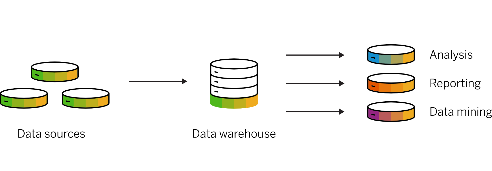

一、什麼是資料倉儲?
資料倉儲(Data Warehouse)是一種專門設計來儲存、管理和分析大量數據的系統。它能夠將來自不同來源的數據進行整理和整合,並轉換為有價值的信息,供企業決策者使用。資料倉儲的主要特點在於其高效的數據檢索能力,能夠支持複雜的查詢和報告需求,為企業提供長期的歷史數據分析。

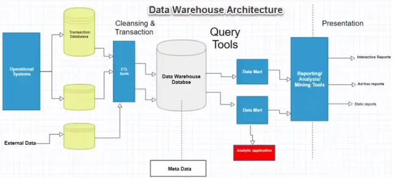

資料倉儲架構

以下這張架構圖使用最廣泛的體系結構,它由頂層、中層和底層組成。
資料倉儲三層架構(OLAP)
底層:資料倉儲伺服器的資料庫作為底層,通常是一個關係資料庫系統,使用後端工具將資料清理、轉換並載入到該層。
中間層:資料倉儲中的中間層是使用ROLAP或MOLAP模型實現的OLAP伺服器。對於使用者,此應用程式層顯示資料庫的抽象檢視,這一層還充當終端使用者和資料庫之間的中介。
頂層:頂層是前端應用層,連線資料倉儲並從資料倉儲獲取資料或者API,通常的應用包括資料查詢、報表製作、BI資料分析、資料探勘還有一些其他的應用開發。

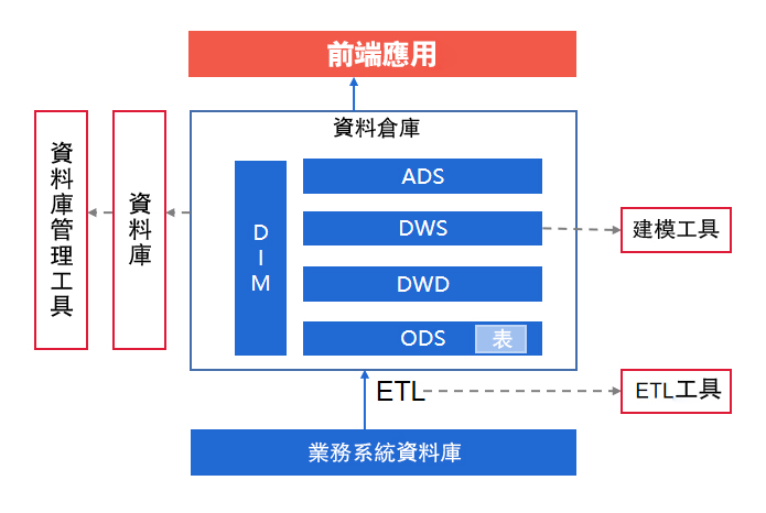

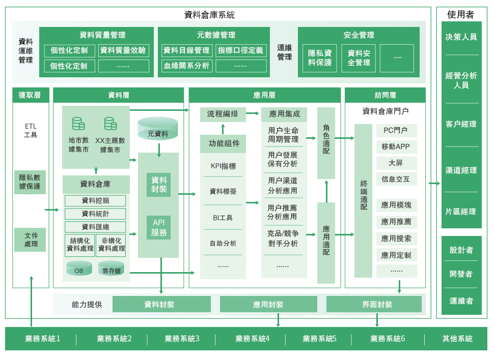

四、資料倉儲核心元件
資料倉儲的4層核心元件:底層源資料庫(資料儲存方案)、ETL、前端應用、還有OLAP服務。下面分別介紹下。
1、資料倉儲資料庫
底層的資料倉儲伺服器通常是一個關係資料庫系統(各種表關聯的sql統計會更方便一些,非關係型資料庫目前在這方面還是有所區別)。常用的方案有Oracle、db2、sqlserve 還有essbase、greenplum、teredata等資料倉儲專業解決方案。

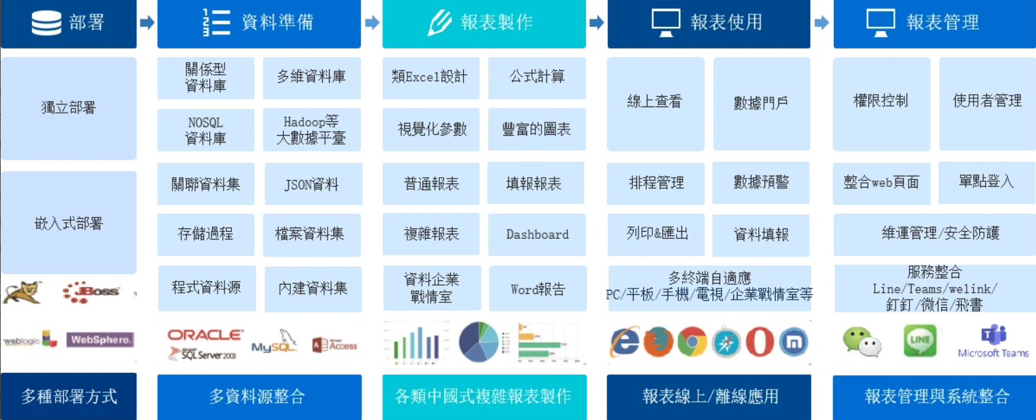

1、資料查詢和報表工具
通常用來生成一些固定類報表,自動化報表,支援列印和計算等大批次批處理作業。
流行的報表工具,在舊資料倉儲時代主要是IBM的BO、Oracle的BIEE、還有微軟和cognos,整體打包在資料倉儲解決方案裡,報表作為一個元件存在。但是隨著傳統型數倉,架構重成本貴,很多公司在專案上會自己考慮設計架構,而不是直接強套昂貴的解決方案,包括很多開源元件/平臺的使用。
有關報表工具,現在專案上用的比較多的是帆軟FineReport,針對不同企業數倉架構以及報表需求的適用性較廣。比如對接各種資料庫直接生成報表;對採集整理後的資料進行多維報表展現,支撐業務分析報表;對接集團性資料倉儲,構建資料中心平臺,形成決策分析平臺。

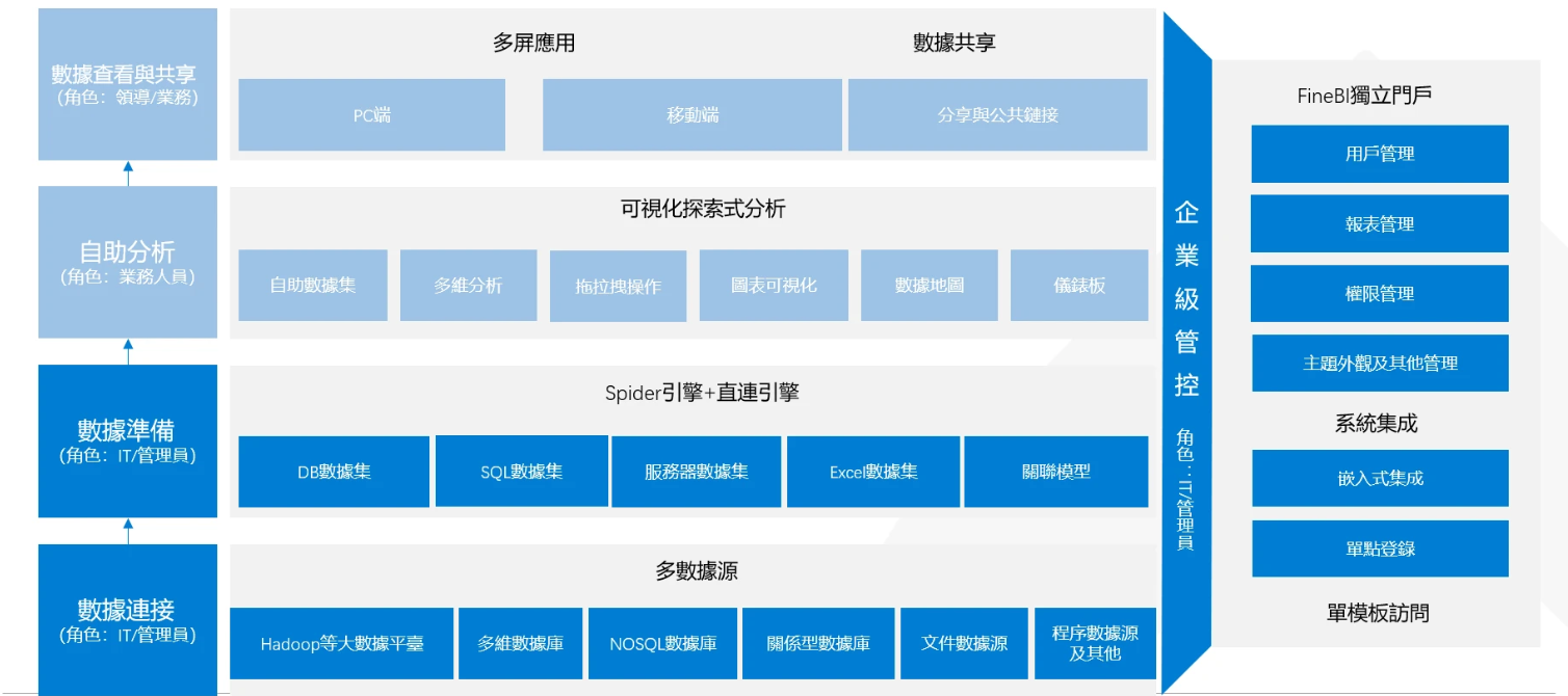

2、BI自助分析工具
BI一般都集成了OLAP伺服器和報表展示功能。分析型BI基於多維資料庫的概念,能多維視角分析資料,通常是從資料倉儲中抽取詳細資料的一個子集並經過必要的聚集儲存到OLAP儲存器中供前端BI分析工具讀取。
BI在前端透過拖拽資料欄位,多維度實施展現資料,最終生成各種分析報告。常用的BI工具有PowerBI、Tableau、FineBI,還有開源的superset。個人使用多用前兩者,企業專案上選型多用FineBI,因為要考慮效能、服務方案等。剩餘就是自研或者開源,superset算是比較公認的開源BI。
BI工具做什麼的不多說了,在專案選型的時候主要考慮上手難度(考慮沒技術基礎的業務用),資料處理效能,其他就是技術選型的事,還有成本。
