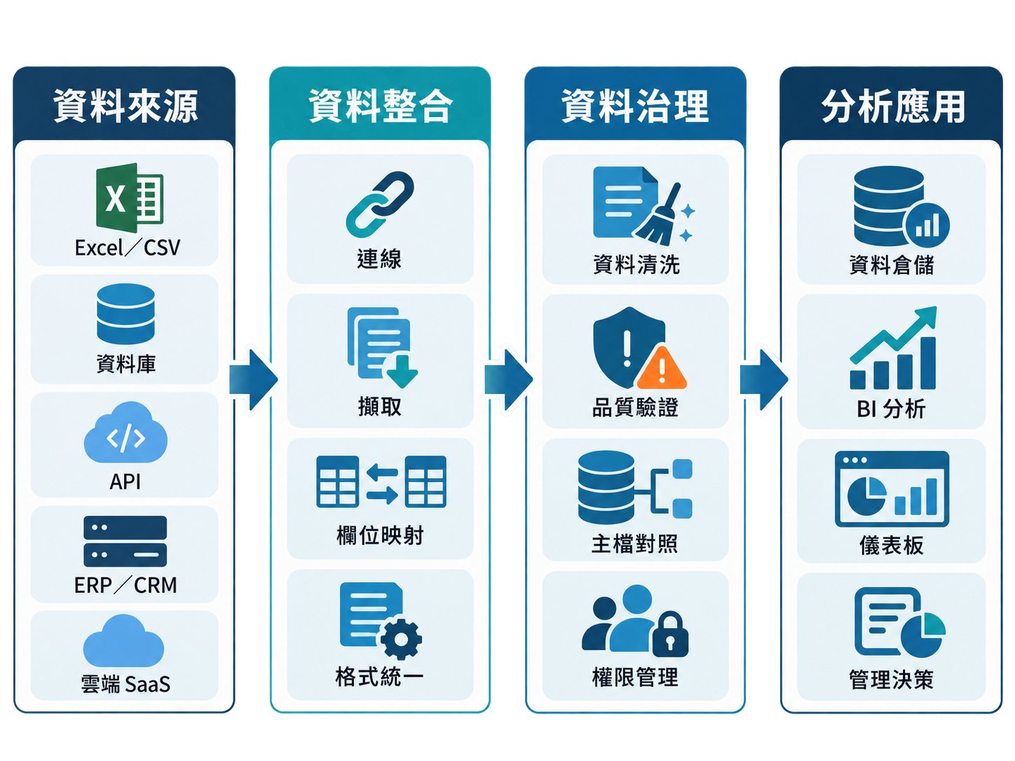

2. 四類常見資料來源的整合難點
常見資料來源各有不同的整合難點。
  • Excel 與 CSV 容易出現欄位順序改變、人工覆寫、空白列和多版本並存。
  • 關聯式資料庫適合穩定取數,但需要控制查詢負載、權限與交易資料的更新窗口。
  • API 必須處理驗證、分頁、限流、逾時、回傳格式變化與 Token 到期。
  • ERP、CRM、POS、WMS 等業務系統通常涉及主檔對照、歷史狀態與客製欄位,不能只看是否連得上。
  • 雲端 SaaS 可能只有連接器或 API,還要確認資料保留、同步頻率與跨境合規要求。
多來源資料如何進入 BI

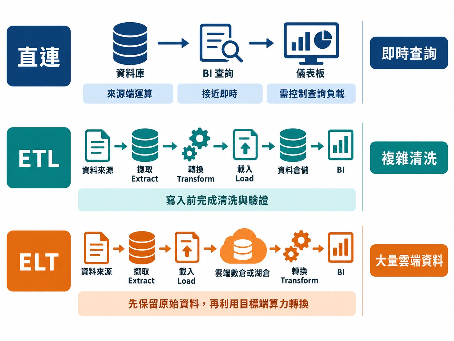

二、直連、ETL 與 ELT 有什麼差別?
直連、ETL 與 ELT 不是互斥的三選一。企業可以依資料量、即時性、轉換複雜度與來源系統負載,為不同資料集採用不同方式。
方式資料處理位置適合情境主要優點主要風險
直連BI 查詢時由來源資料庫運算資料已整理完成、需要接近即時、來源資料庫查詢能力充足不必複製資料,資料延遲較低BI 高併發可能拖慢業務資料庫,跨來源整合受限
ETL資料寫入目標端前完成轉換規則複雜、資料品質要求高、目標模型固定進倉前即可完成清洗與驗證,便於控管品質轉換層可能成為效能瓶頸,需求變動時須調整流程
ELT先載入資料倉儲或湖倉,再於目標端轉換雲端數倉、資料量大、需要保留原始資料與快速迭代可利用目標端算力,原始資料便於重算與追溯需要嚴格管理儲存成本、權限與轉換模型
1. 直連適合即時查詢與高效能資料庫
當資料已在高效能資料庫中完成彙整、使用者需要查看接近即時的結果,而且資料庫可承受 BI 查詢時,直連能減少資料搬移與更新任務。採用前應用實際報表查詢進行壓力測試,並設定查詢逾時、併發限制與快取策略。
直連不適合把多個效能有限的業務資料庫直接暴露給大量分析使用者。FineBI 官方文件也指出,直連模式會把計算邏輯轉為 SQL 交給資料庫執行,效能高度依賴資料庫;跨資料源融合則會受到限制。這代表直連的判斷重點不是「資料新不新」,而是來源系統是否能安全承擔分析負載。
2. ETL 適合跨系統清洗與固定分析模型
資料來自多套系統、需要先清洗才能使用,或企業希望把資料寫入統一的 ODS、資料倉儲與資料集市時,ETL 較容易建立明確的品質關卡。例如,先將 ERP 訂單、CRM 客戶與 Excel 預算表轉成一致欄位,再載入業務主題模型。若驗證不通過,可以阻止錯誤資料進入正式分析層。
3. ELT 適合雲端數倉與大量原始資料
若企業已有具備彈性運算能力的雲端數倉或湖倉,希望先保留原始資料,再由 SQL 或模型層進行多次轉換,ELT 通常更靈活。它適合快速增加新來源及重算歷史資料,但需要建立分層命名、資料保留與成本控制規則,避免所有資料只被倒入同一個區域而無人治理。
實務上常見的混合架構是:核心交易資料以 CDC 送入 ODS;API 與 SaaS 資料用排程同步;Excel 經受控上傳與欄位檢查後進入暫存區;BI 對即時且已治理的資料直連,對跨系統分析則使用經 ETL 或 ELT 產出的主題模型。
直連、ETL 與 ELT 流程比較

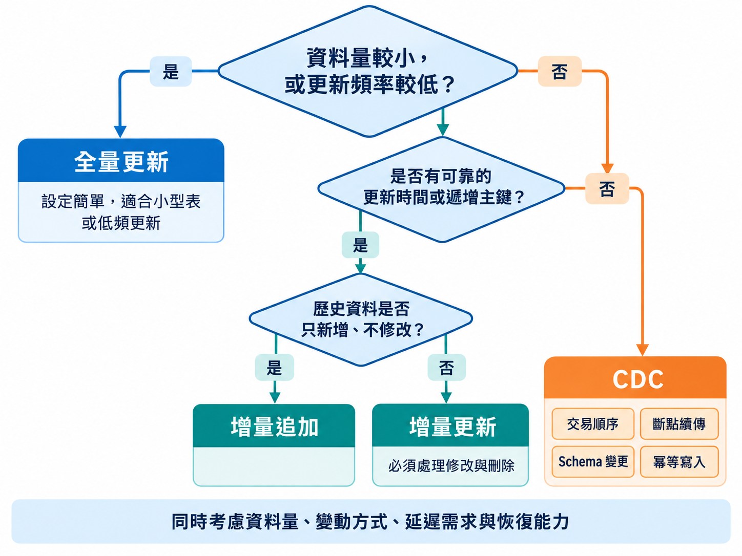

3. 依資料變動方式選擇全量更新、增量更新與 CDC
小型維度表、規則經常改變或缺少可靠增量欄位時,全量更新最簡單。資料量變大後,可用更新時間或遞增主鍵讀取新增資料;若歷史記錄也會修改,則必須同時處理更新與刪除,不能只追加。
CDC 會從資料庫交易日誌或變更機制擷取新增、修改與刪除事件,適合大量交易資料及低延遲同步。選擇支援 CDC 的資料整合平台時,除了看資料庫清單,還要確認是否保留交易順序、能否從斷點續傳、來源表結構變更如何處理,以及目標端重複寫入時是否具備冪等設計。
全量更新、增量更新與 CDC 選擇流程

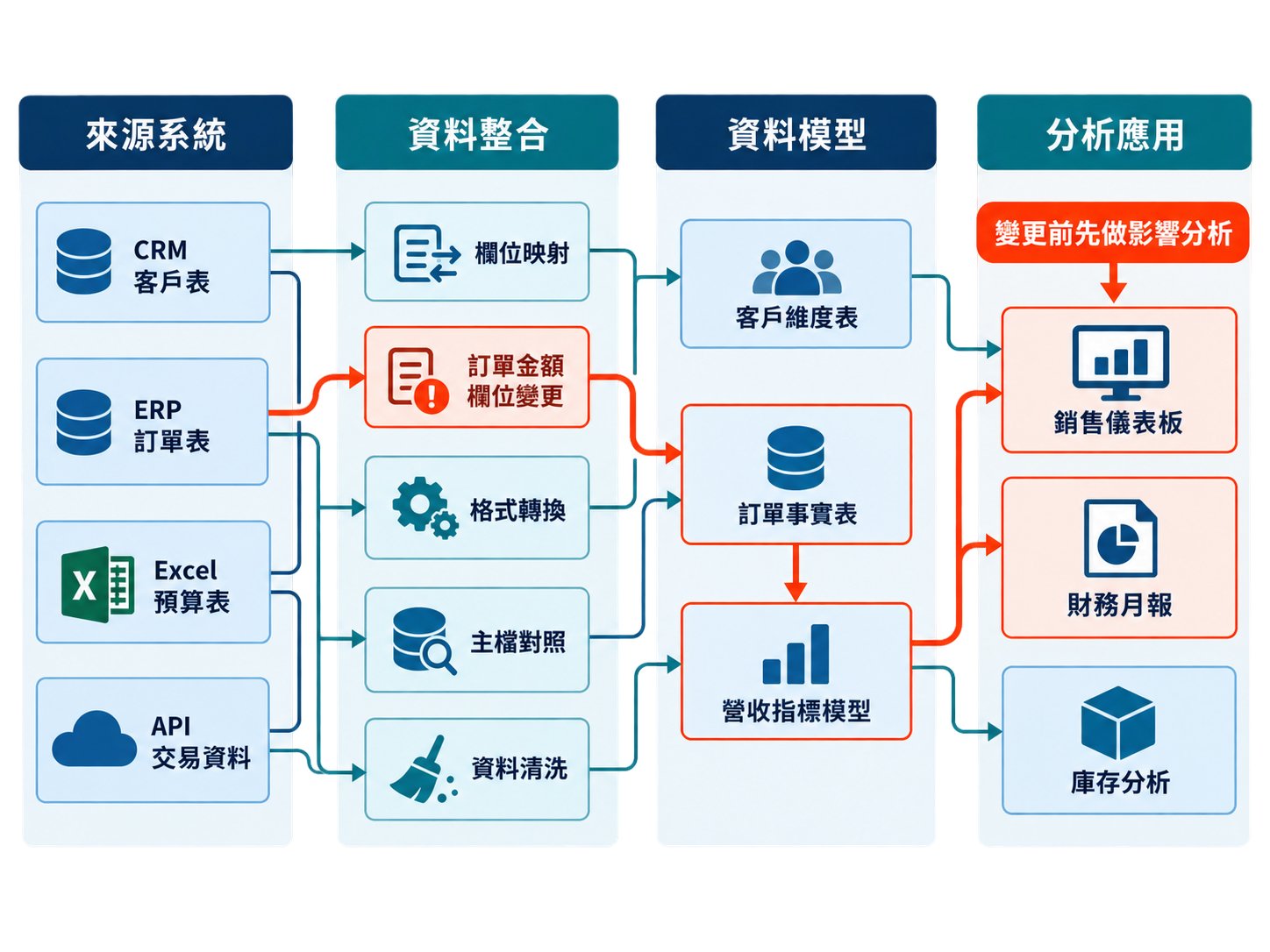

6. 用資料血緣串起來源、轉換與 BI 報表
資料血緣要回答三個問題:數字從哪裡來、經過哪些轉換、改動後會影響哪些資料產品。最基本的血緣範圍應從來源系統與欄位,連到整合任務、中間表、指標模型,再連到 BI 儀表板。
只有流程圖還不夠。企業還需要保存每次執行的版本、SQL 或轉換規則、欄位映射、負責人與發布時間。當來源欄位從文字改為數字時,系統才能先做影響分析,找出可能失效的任務與報表;當財務詢問某個月營收為何改變時,也能追到使用的來源批次與規則版本。
若平台的自動血緣只能涵蓋平台內部,則要以命名規則、資料目錄或中繼資料 API 補上外部系統。選型展示時,可以要求供應商現場完成一次欄位變更,觀察平台能否指出下游影響,而不是只看靜態產品截圖。
資料血緣與影響分析
