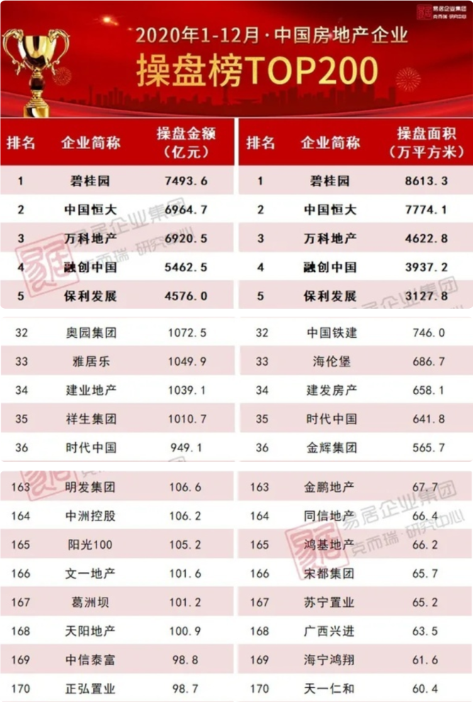

2020年,從克爾瑞公開的中國房地產企業操盤TOP200榜單中發現,35家操盤業績過千億,170家過百億,規模的賽跑仍在繼續,線上售樓、全民營銷等營銷模式層出不窮,房企都在希望透過積極創新營銷渠道和模式,以驅動銷售指標更有效達成,而創新意味著營銷費用的再分配以及未知的投入產出比。因此,建立營銷費控體系,解決的第一個問題是:如何合理利用營銷費用,更有效驅動銷售指標達成?

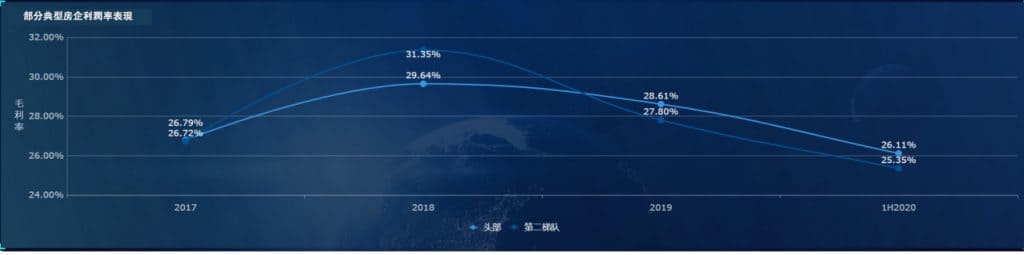

帆軟資料應用研究院上述名單中的100家為觀察物件,在統計公開年報中的毛利率後發現,以2018年為拐點均以不同幅度開始下滑,頭部房企相對平穩,累計降幅僅為3.52%,第二梯隊房企累計降幅達到6%,作為本費稅之一的營銷費用卻因為擴張和創新,管控難度增大,時常超標。因此,建立營銷費控體系,解決的第二個問題是:營銷費用時常超支怎麼辦?
圖2:部分典型房企利潤率表現(資料來源:企業年報)

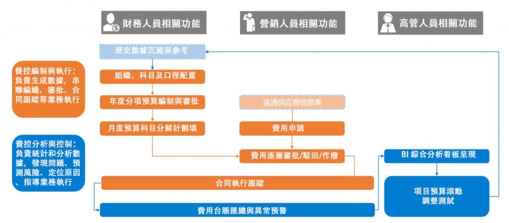

1、梳理費控閉環
首先,我們需要梳理營銷費用管理的詳細業務流程,概括而言,大致分為三個階段:預算編制與審批、費用申請與審批、費效分析與改善:
(1)預算編制與審批。首先獲批年度和分月預算上限,之後在各科目間進行調整,最繁瑣的部分是層層彙總和審批的協作成本高,而且重多版本難以快速識別修改前後差異,審批效率很低。
(2)費用申請與審批。大多數企業需要在規定的供應商名單進行採購,並上傳費用申請,獲批後進行支出,這個過程最困難的部分是審批環節,從海量的供應商庫匹配十分耗時,而且對於是否符合企業費用進度管理標準需要拉大量資料進行核對,耗時很多。
(3)費效分析與改善。定期會製作營銷費用支出臺賬和週報月報,對費用進度、費效等展開分析和彙報,制定下階段改進方針,其中最困難的部分是需要從銷售、智慧案場、費用等多個系統匯出資料並以專案和時間維度進行關聯分析,特別是重大活動和降費率要求很高時期,對時效性要求很高,每週都要做,基本需要每個專案或者城市都配專職才能完成這部分工作。
從上述三個階段的內容和問題中,可以梳理出四個很重要的功能模組:
①編制功能:預算填報、彙總、審批、劃撥;
②執行功能:費用審批、合同專項跟蹤、分專案分月度臺賬自動統計;
③分析功能:看板、預警;
④調整功能:滾動調整壓測模型。
需要注意的是,不少企業已經有自己的營銷費用管理系統,但營銷費控平臺不僅可以整套落地,而且可以找準切入點後,把分析和控制部分,融入企業原有費用管理系統,不會帶來系統冗餘和業務人員重新學習的負擔。
圖3:營銷費控閉環

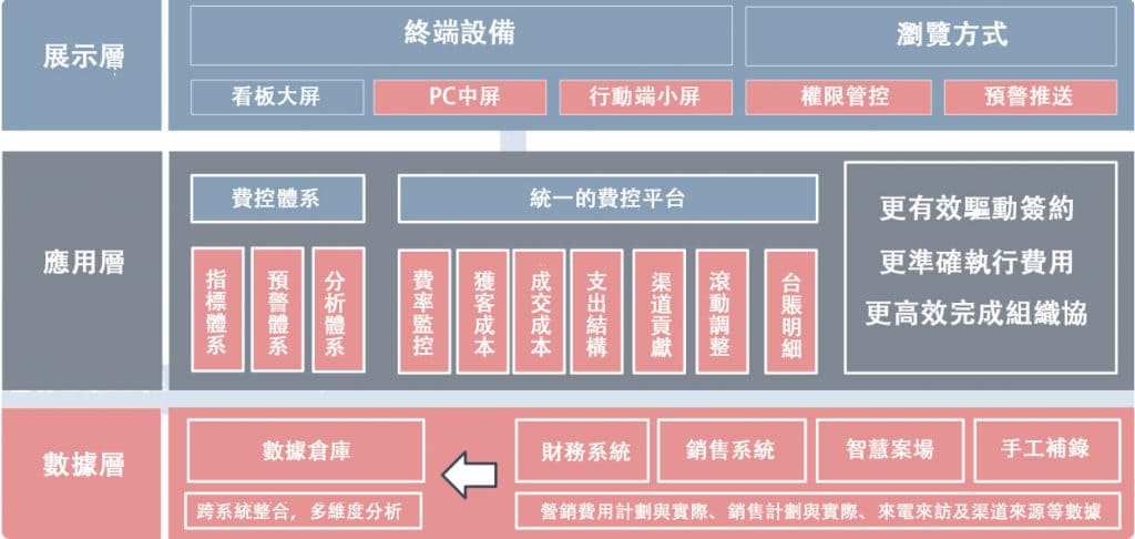

4、設計費控平臺架構
明確主旨後,圍繞“更有效驅動簽約達成、更準確執行費用計劃、更高效完成組織協作”的目標,在底層需要打通財務系統、銷售系統、智慧案場系統和手工補錄的資料壁壘,建立數倉,應用層需要依託指標、預警和分析體系,建設費控平臺,最終通常以PC中屏和移動端小屏為終端進行搭載,支援管理員配置自行配置許可權和預警推送規則。
圖4:費控平臺架構藍圖

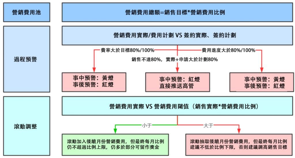

指標體系已經梳理完成,預警是費控平臺化和手工的核心差異之一,相應規則設計中主要針對費用執行過程,當觸發相應規則系統會自動判定並推送訊息,自動統計費用臺賬和費用池結餘,基於滾動調整壓力測試模型在費用池內定期調整。
圖5:預警與滾動調整模型

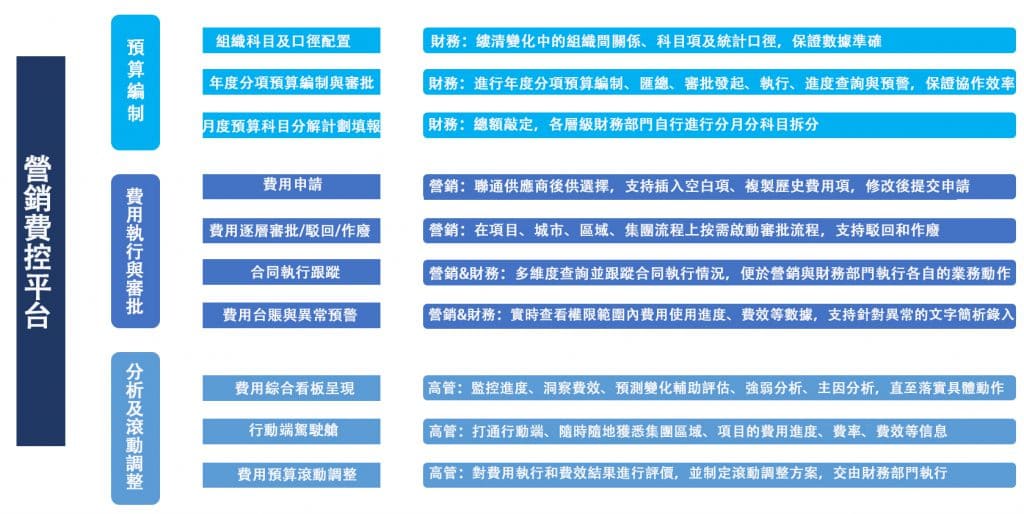

模組化封裝,費控平臺功能全景一覽
依託FineReport落地後的營銷費控平臺,面向不同使用者主要分為三大塊功能:主要面向財務的預算編制功能塊,主要面向營銷的執行與審批功能塊,主要面向高管的分析及滾動調整功能塊。三者在前述的費控閉環中高效協作,實現費控目標。
圖6:營銷費控平臺功能清單

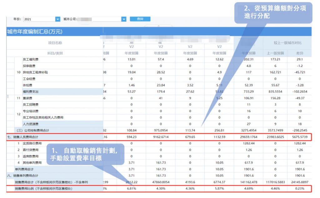

圖7為部分預算編制功能圖示與講解:銷售計劃自動取數,營銷費率支援不同自定義編輯,提供歷史版本對比,保證費率可控;整體營銷費用自動計算得出,參考歷史版本進行分項的費用分配,提交後自動發起審批,並從專案到城市、區域自動彙總,提升編制和協作效率。

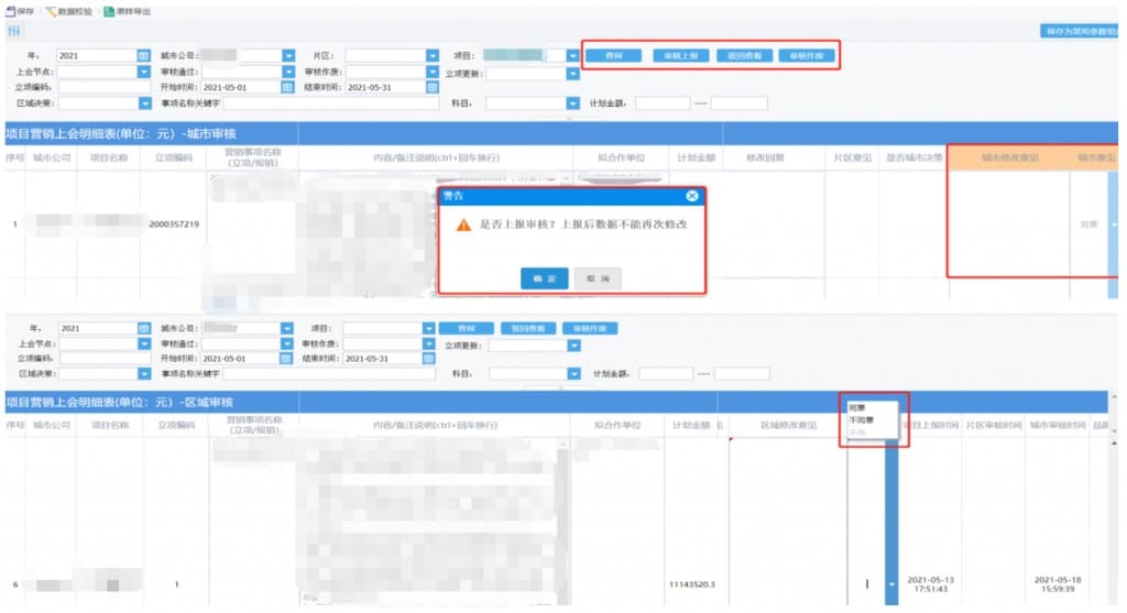

圖8為部分費用執行與審批功能圖示與講解:按專案、城市、區域、集團進行多級審批、駁回、作廢和上報,保證審批流程運轉;其中根據費用金額,系統自動判斷是否需要多級稽核,在對應層級審批時可以過濾掉無需決策的流程,提高流程效率;成功提報的流程系統判定符合預算且供應商合規,僅需看內容即可,大大減少評估複雜度。

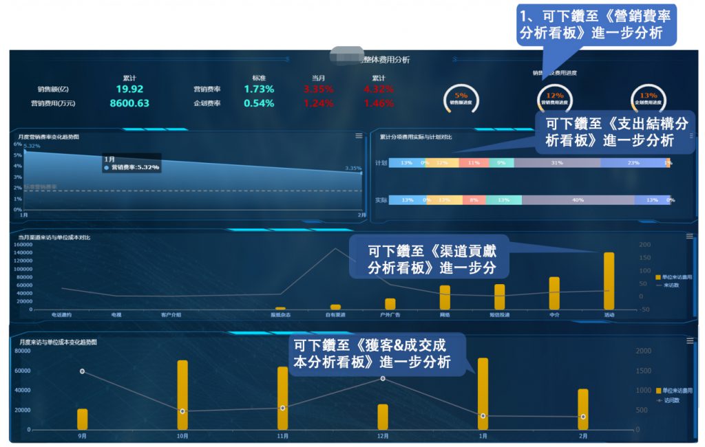

圖9為部分分析及滾動調整功能圖示與講解:整體簽約進度vs費用進度、各城市及專案動態費率、各類費用科目的佔比,洞察費效相關問題;不同渠道來電來訪量、費效比、獲客成本分析,預測變化輔助評估、主因分析,直至落實具體動作,譬如針對具體活動轉化率的問題覆盤和方案改進。

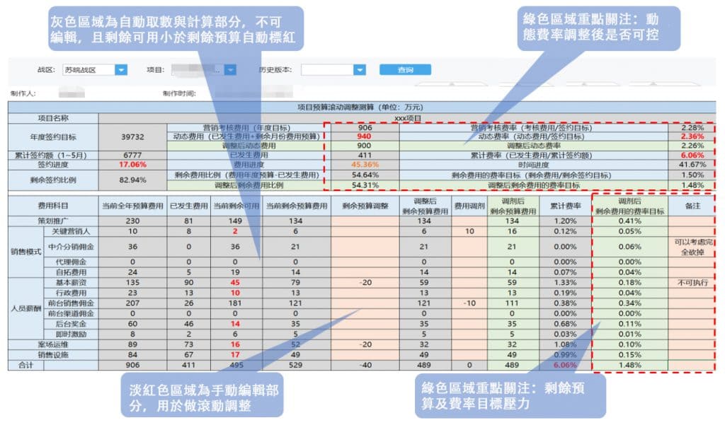

圖10為部分分析及滾動調整功能圖示與講解:①全年預算調整測算:費用進度&費效&人均效能分析>>剩餘月份預算調整>>調整後動態費率VS考核費率,削減低效科目的剩餘月份預算,調控動態費率超標情況。科目剩餘可用調劑測算:②費用科目間調劑>>備註 ,在調整後的預算池內,各科目間進行費用調劑,聚焦高效能科目支出,並自動計算各科目的前後費率差異顯示執行壓力,不同人員互相進行評價備註。 ③最終業務或財務人員,進入費用編制相關功能實際調整某專案的相關科目預算即可。
