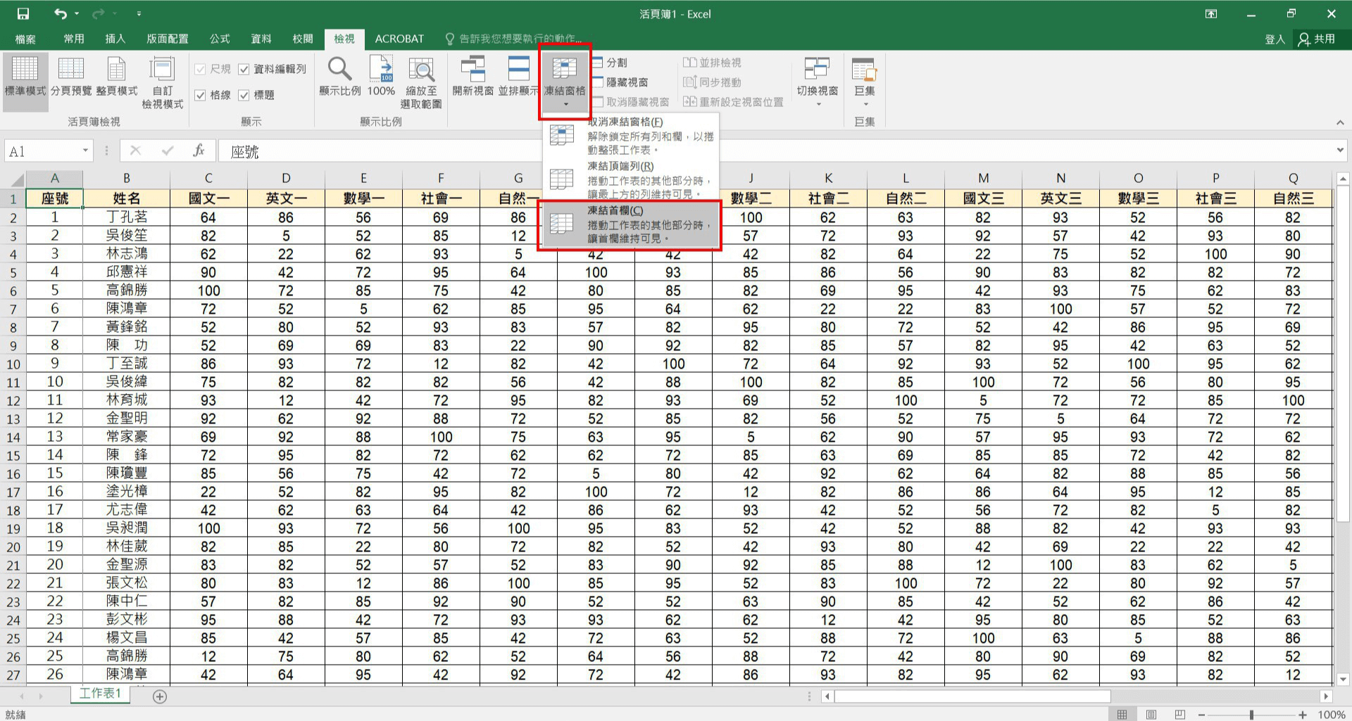

先判斷要固定什麼:只需要讓標題留在畫面上,選「凍結首列」;需要固定左側識別欄,選「凍結首欄」;若要同時固定多列與多欄,則選取交會點右下方的儲存格後使用「凍結窗格」。
1、Excel 凍結首列、首欄的設定方法
你想讓標題列或關鍵欄位在捲動時一直顯示嗎?你可以利用Excel凍結窗格功能,輕鬆鎖定首列或首欄。請依照下列步驟操作:
  • 開啟你的Excel檔案,選擇要凍結的工作表。
  • 點選上方功能區的「檢視」標籤。
  • 找到「凍結窗格」選項。
  • 若要凍結首列,請選擇「凍結首列」;若要凍結首欄,請選擇「凍結首欄」。
Excel凍結窗格
小提醒:如果你發現凍結窗格無法使用,可能是因為下列原因:
  • 你目前正在編輯儲存格。
  • 工作表已經受保護。
  • 你的Excel版本不支援這項功能。
這些步驟適用於Windows、Mac和iOS版本的Excel。不同版本的介面略有差異,但主要流程相同。

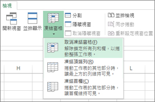

4、Excel凍結窗格的解除辦法
若要解除凍結窗格,讓所有資料都能自由捲動。你可以按照下列步驟操作:
  1. 點選「檢視」標籤。
  2. 點選「凍結窗格」下拉選單。
  3. 選擇「取消凍結窗格」。
Excel取消凍結窗格
這樣所有已經凍結的列和欄就會恢復正常顯示。你可以隨時根據需求,重新設定或解除Excel凍結窗格,靈活調整你的工作表視圖。

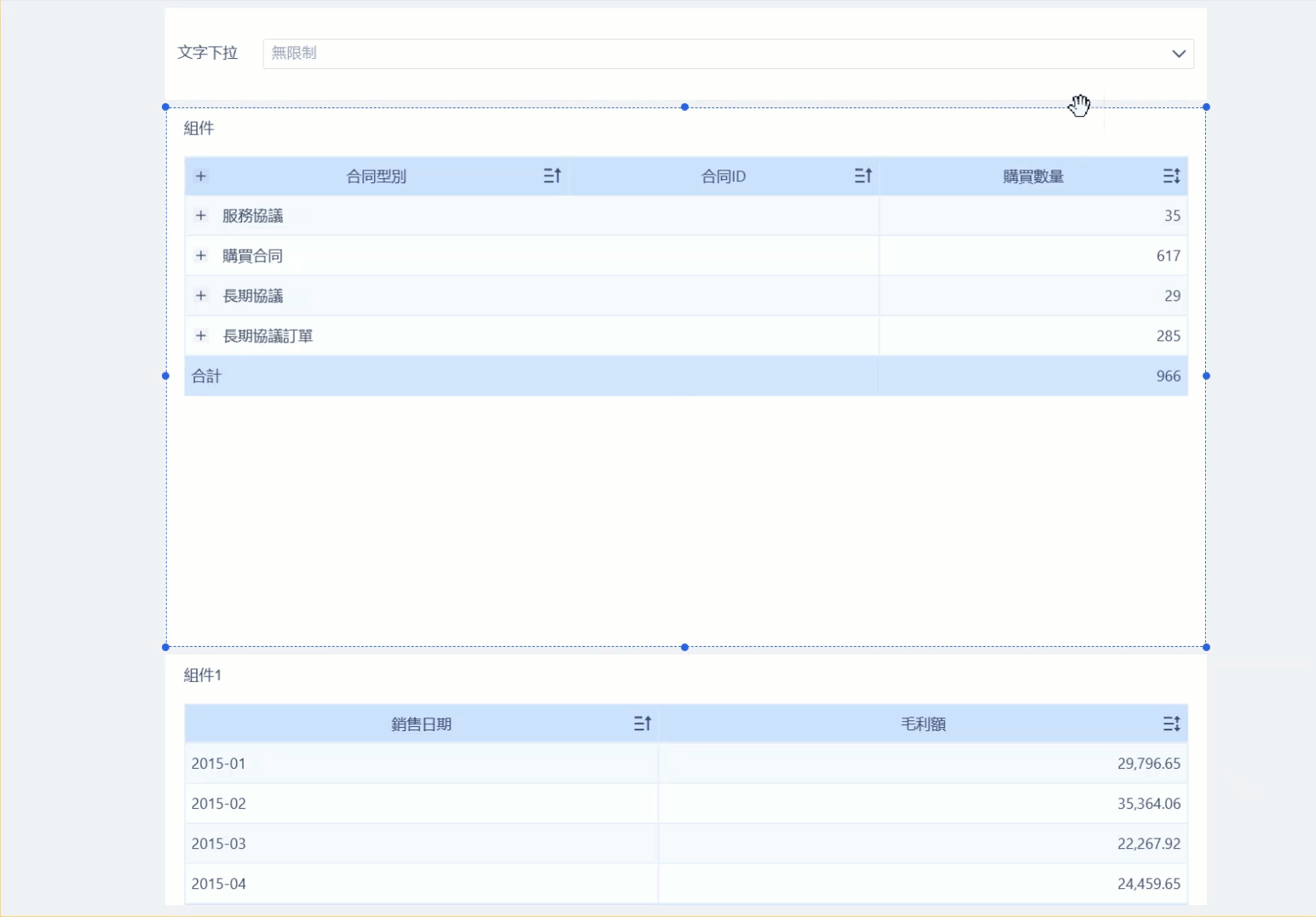

(1)動態篩選器取代靜態凍結
FineBI內建多層級篩選器,可實現與 Excel 凍結窗格相同的“”固定視圖”效果,但更進一步支援即時資料切換。使用者可透過下拉選單、搜尋框或樹狀篩選器自由切換條件,圖表與表格內容會立即聯動刷新,無需手動凍結或重新載入報表。
FineBI下拉方式過濾
FineBI透過下拉選單方式篩選

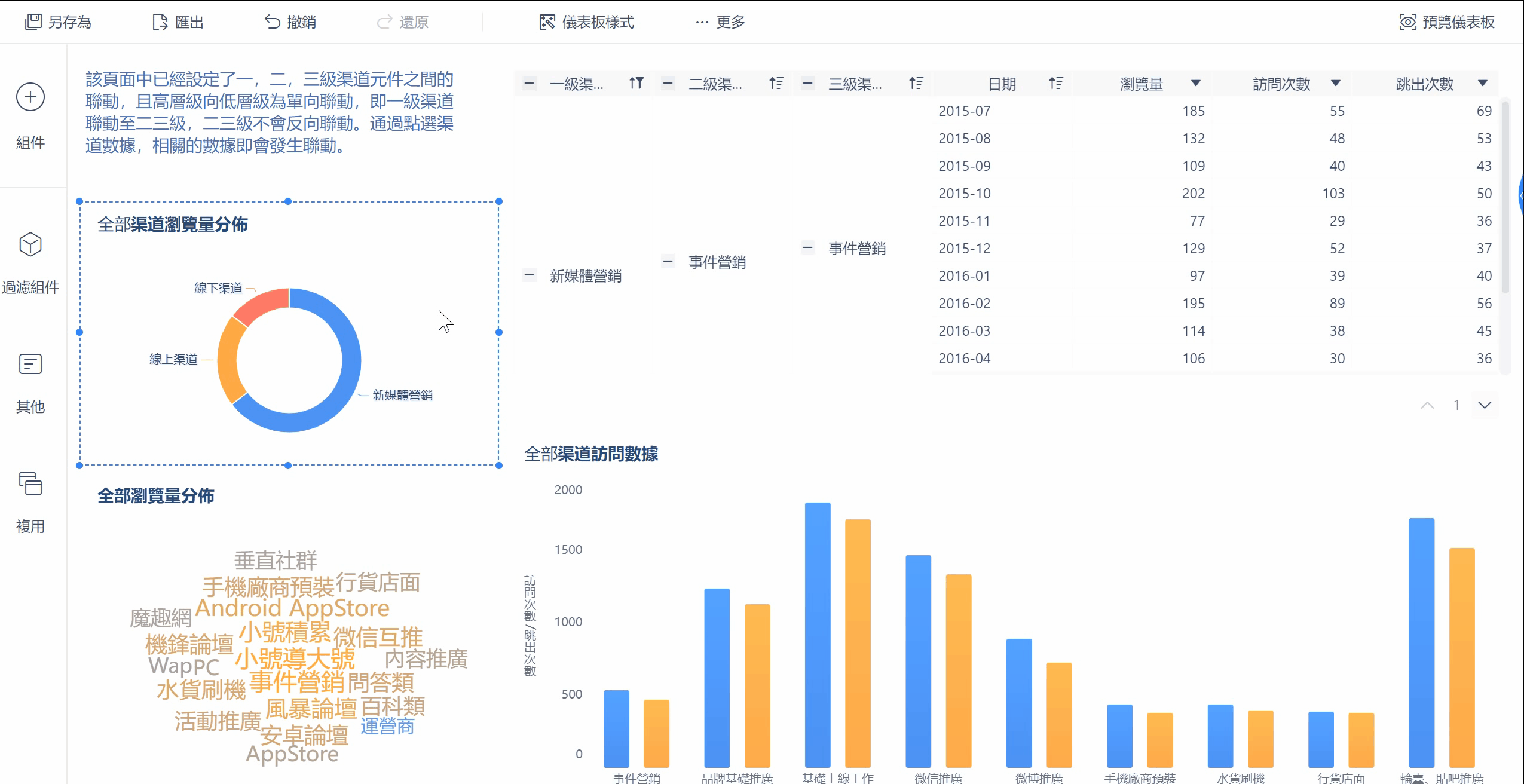

(2)多維聯動分析:讓資料不只被固定,而能互動
Excel凍結窗格僅能讓資料保持在畫面上,但無法產生洞察。FineBI則可讓表格與圖表之間互動。當使用者點擊某一欄位(如產品名稱、地區、時間區間),其他視圖會自動更新對應內容,形成資料的「多維度聯動分析」。FineBI的動體驗取代了傳統凍結窗格的被動顯示方式,讓使用者能主動探索資料、快速定位問題。
FineBI組件聯動
FineBI支援組件聯動分析
