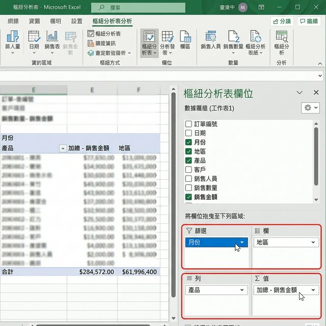

樞紐分析表主要由四個欄位區域組成:
  • :用來分類資料,例如地區、產品。
  • :將資料橫向展開,例如月份、年度。
  • :放入需要彙總或計算的數值,例如銷售金額、訂單數量。
  • 篩選:篩選特定條件,例如年度、業務或產品類別。
它的核心邏輯可以簡單理解為:保留同一份原始資料,透過拖曳不同欄位,就能快速切換分析角度。
樞紐分析表的4 個配置區域

  5. 將欄位拖曳到「列」、「欄」、「值」或「篩選」區域。
  6. 依分析目的調整計算方式與版面。

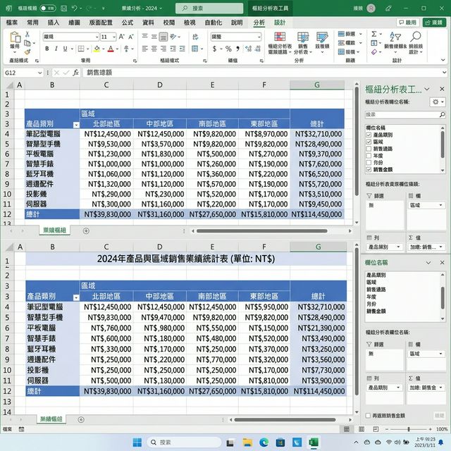

例如,若要查看不同地區與產品的銷售金額,可以設定:
  • :地區
  • :產品
  • :銷售金額
  • 篩選:月份或業務
完成後,Excel 就會自動彙總各地區與產品的銷售表現。

1、範例一:銷售業績分析
  • 情境目標:業務主管想找出現階段哪個產品賣得最好、哪個市場最具潛力。
  • 操作做法:【列】放產品、【欄】放地區、【值】放金額。
銷售業績分析樞紐表

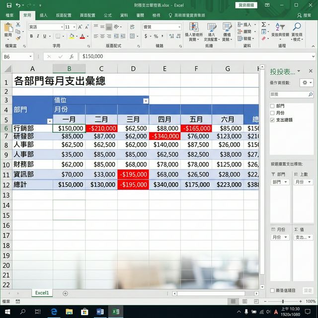

2、範例二:財務費用控管
  • 情境目標:財務部要分析各部門每個月的預算支出與異常攀升。
  • 操作做法:【列】放部門、【欄】放月份、【值】放費用金額。
財務費用控管樞紐表

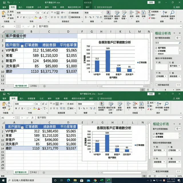

3、範例三:客戶價值分析
  • 情境目標:營運團隊想了解不同客群的下單頻率與對應的貢獻度。
  • 操作做法:【列】放客戶類型、【值】放訂單數量。
    客戶價值分析樞紐表

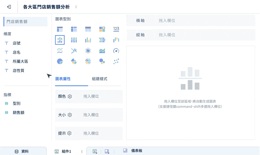

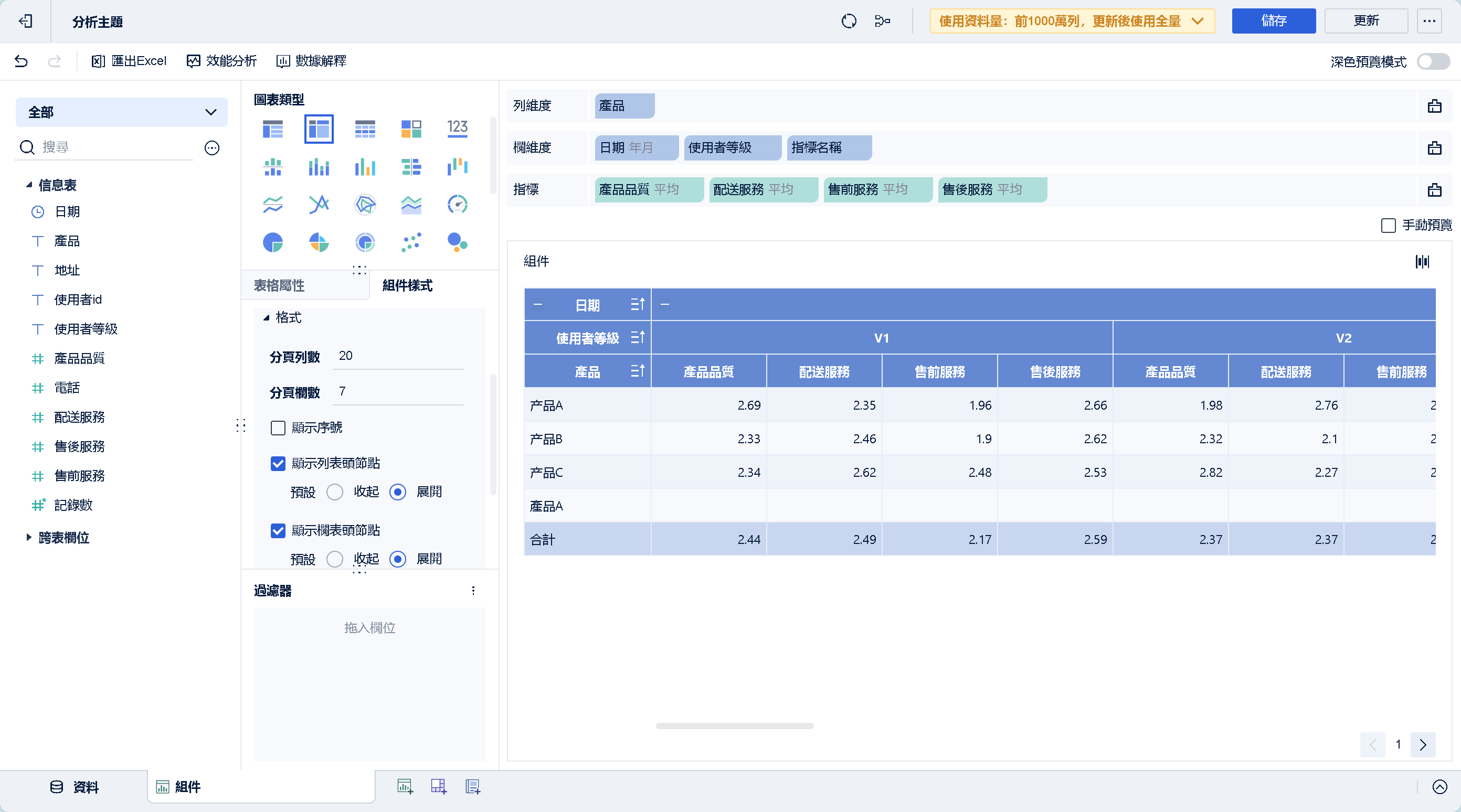

1. 操作邏輯相同,但能力完全不同
  • 樞紐分析表:在「獨立 Excel 檔案裡」分析。
  • FineBI:在「整個企業資料平台上」分析。FineBI 延續了樞紐分析表的習慣(拖拉維度和指標),幾乎沒有學習門檻,但能乘載億級數據。
FineBI的資料分析介面
FineBi製作的樞紐分析表
