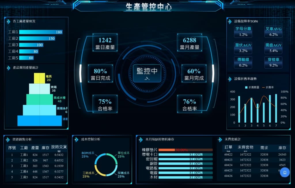

FineReport搭建的生產管控中心儀表板
企業管理不再依賴個別廠主管能力,而能透過制度化數據推動成長,逐步邁向未來工廠的管理模式,實現生產透明化、決策智慧化與營運持續優化。
