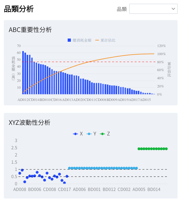

1. ABC 重要性分析:把管理時間放在高價值物料上
ABC 分析可依物料消耗金額排序,並用累計占比辨識核心物料。例如,管理者可以觀察哪些物料共同構成接近 80% 的消耗價值,再把盤點、採購審核和風險監控資源優先投入這些項目。
這並不代表低價值物料可以完全忽略,而是幫助團隊建立清楚的管理層級:A 類物料需要更嚴謹的監控,B、C 類則可採取較簡化或批次化的管理方式。
2. XYZ 波動性分析:判斷哪些物料適合規則化補貨
XYZ 分析著重需求的穩定程度:
  • X 類物料需求相對穩定,較適合建立規則化的補貨週期。
  • Y 類物料可能受到季節、訂單或生產週期影響,需要結合趨勢判斷。
  • Z 類物料需求波動較大,若完全依靠固定補貨規則,可能放大缺料或積壓風險。
透過波動性分類,管理者能判斷哪些物料適合自動化或標準化補貨,哪些項目仍需要採購、生管或供應鏈人員人工確認。

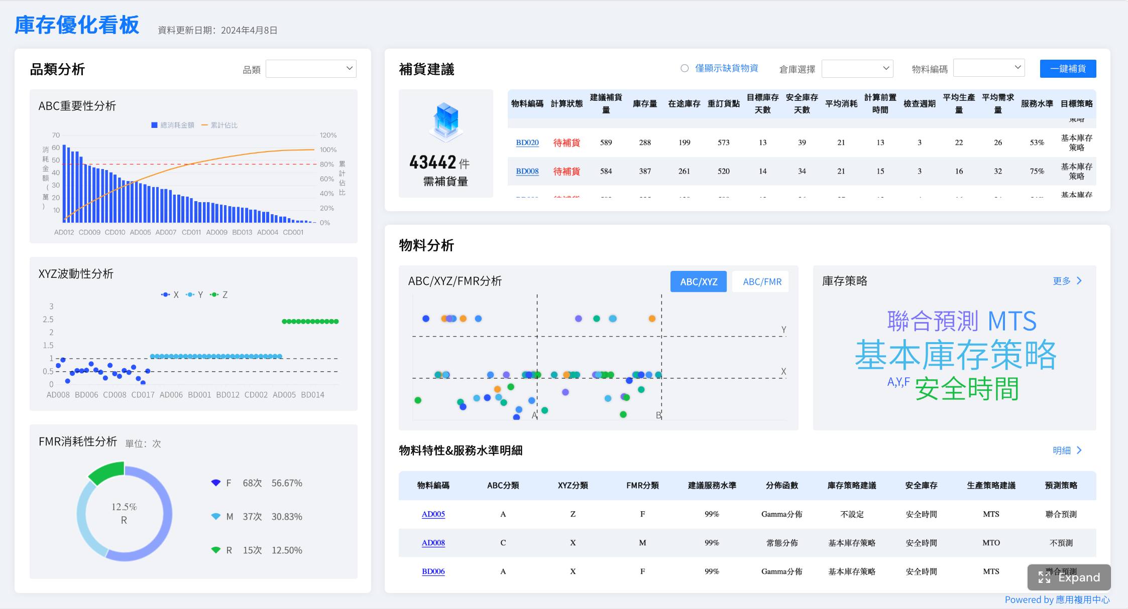

1. 集中查看待補貨物料
補貨建議區可呈現物料編碼、計算狀態、建議補貨量、現有庫存、在途庫存與重訂貨點等資訊,讓管理者快速找出供應缺口。
比起在不同報表間切換,集中呈現能減少採購、倉庫與生產部門反覆核對資料的時間,讓討論直接聚焦在異常物料及處理順序。
2. 結合安全庫存與服務水準判斷風險
安全庫存不能只依經驗設定。看板可將平均消耗、平均生產量、平均需求量、檢查週期、安全庫存天數與服務水準等資訊放在同一決策畫面中。
補貨建議的目的不是讓系統代替管理者下決定,而是把影響決策的條件放在一起,讓每一次補貨都有可追溯的依據。
3. 追蹤物料狀態,降低溝通成本
當物料編碼與待補貨狀態清楚列出後,採購、生產和倉庫可以圍繞同一份清單協作。管理者不必再透過群組訊息逐一追問,也比較容易區分哪些項目正在採購、哪些已有在途庫存,以及哪些缺口仍待處理。

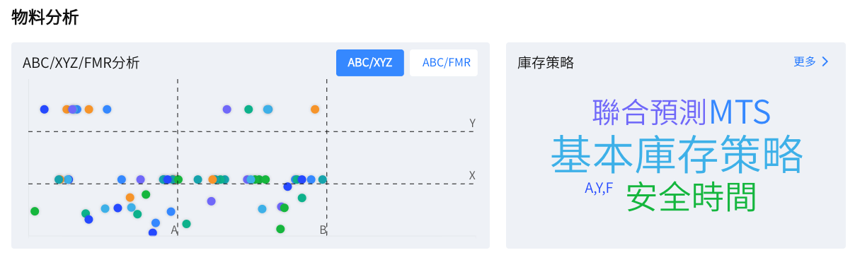

物料分析區將 ABC、XYZ、FMR 分類放在同一個視圖中,協助管理者觀察不同物料落在哪一個管理區間。
例如,高價值、需求穩定且消耗頻繁的物料,通常值得優先建立安全庫存與補貨規則;需求不穩定或使用頻率偏低的物料,則更需要審慎評估採購批量,避免過度備貨。
2. 讓庫存策略不再一體適用
看板可搭配基本庫存策略、安全時間、聯合預測、MTS 或 MTO 等策略資訊,幫助管理者理解物料分類與生產方式之間的關係。
企業可依實際供應鏈條件調整規則,而不是讓所有物料共用同一個安全庫存天數、檢查週期或補貨邏輯。這種差異化管理有助於兼顧生產連續性與資金使用效率。
