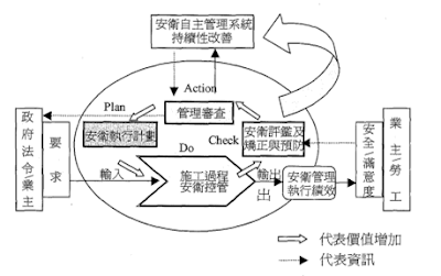

1. 職安 PDCA 的定義與四大步驟
職安pdca 指的是將 PDCA 循環運用在職業安全衛生管理中,依序完成 Plan、Do、Check、Act 四個步驟,讓安全管理形成閉環。
四大步驟可先快速理解如下:
步驟核心問題職安管理重點
Plan要管什麼風險?風險辨識、法規盤點、目標設定、資源規劃
Do要怎麼執行?教育訓練、作業標準、現場管理、設備與防護措施
Check做得有沒有效?巡檢、稽核、監測、KPI 與異常追蹤
Act如何避免再發?矯正預防、根因分析、制度修正、持續改善
從實務角度看,PDCA 不只是流程圖,而是管理節奏。
例如企業在 Plan 階段設定「降低叉車碰撞風險」,Do 階段做路線分流與人員訓練,Check 階段追蹤未遂事件與巡檢紀錄,Act 階段再修正動線與告警機制。這樣才算真正完成一次職業安全衛生改善循環。

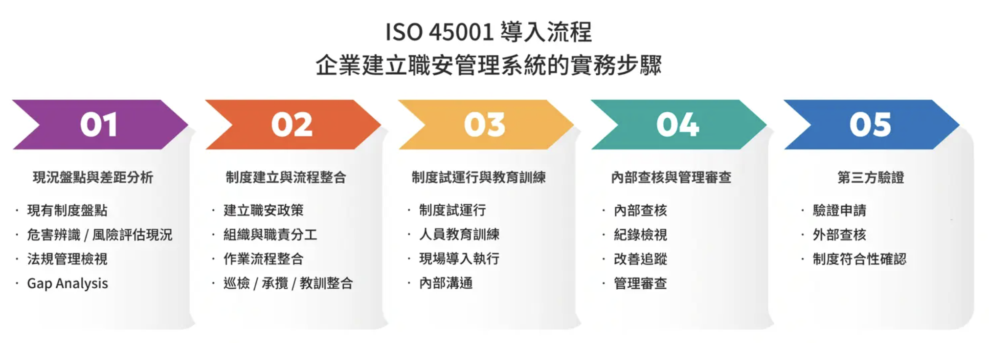

3. 職安 PDCA 與 ISO 45001 職業安全衛生管理系統的關聯
職安 PDCA 與 ISO 45001 的關係非常密切。簡單說,PDCA 是管理邏輯,ISO 45001 是制度框架。
ISO 45001 自 2018 年發布後,已成為國際常見的職業安全衛生管理系統標準。其核心精神之一,就是透過 PDCA 運作管理系統,讓組織持續改善職安績效。
ISO 45001導入流程
可這樣理解兩者差異:
  • PDCA:是一種管理方法
  • ISO 45001:是一套職安衛管理系統標準
  • 關係:ISO 45001 以 PDCA 作為系統運作邏輯
對企業來說,如果只是知道 PDCA 概念,卻沒有制度化執行,改善很容易中斷;反過來,如果只導入 ISO 45001 文件架構,卻沒有把 PDCA 做成日常管理,也容易流於形式。因此,真正有效的做法,是把 PDCA 變成現場管理與數據管理的共同語言。

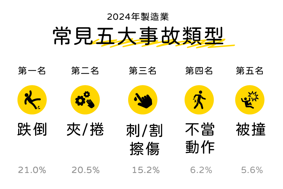

1. 製造業現場的 PDCA 範例:降低工安事件發生率
製造業常見風險包含機械夾捲、切割傷害、物料搬運、人員誤入危險區、設備異常未即時處理等。
製造業五大事故類型
一個簡化的職安pdca 範例如下:
Plan
  • 盤點近一年工安事件與未遂事故
  • 發現高風險集中在沖壓區與維修作業
  • 設定目標:半年內將現場違規件數下降 30%
Do
  • 修訂上鎖掛牌程序
  • 針對維修與操作人員辦理分級訓練
  • 增設危險區域標示與進出管制
  • 班前點檢改為表單化管理
Check
  • 每週主管巡檢
  • 每月統計違規件數、點檢完成率與異常設備數
  • 比對改善前後的事件趨勢
Act
  • 若發現夜班違規率較高,補強夜班主管稽核
  • 若某設備反覆異常,改列年度設備汰換優先名單
  • 更新 SOP 與教育內容
這類案例的關鍵,不是一次做大改造,而是讓每個改善都能進入下一輪管理循環。
