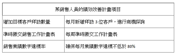

  1. 設定改善目標 目標最好量化,例如:
    • 30 天內將組裝不良率由 2.5% 降至 1.2%
    • 兩週內完成檢驗標準修訂與教育訓練
    • 下季度客訴再發率下降 50%
改善計劃表-目標
