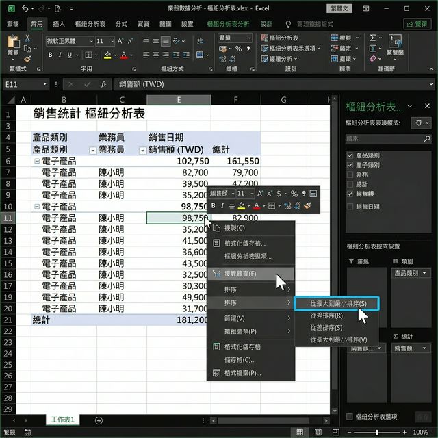

1. 樞紐分析表排序大小(由大到小 / 由小到大)
最常見的需求是找出表現最好的項目(例如哪個產品賣最好、哪個業務業績最高)。
操作步驟:
  1. 將滑鼠游標移至樞紐分析表內的**「數值」欄位**(如:加總的銷售額)。
  2. 點擊「滑鼠右鍵」開啟選單。
  3. 選擇選單中的「排序」。
  4. 點選「從最大到最小排序」或「從最小到最大排序」。

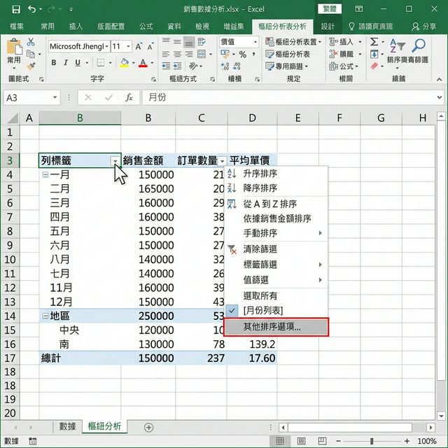

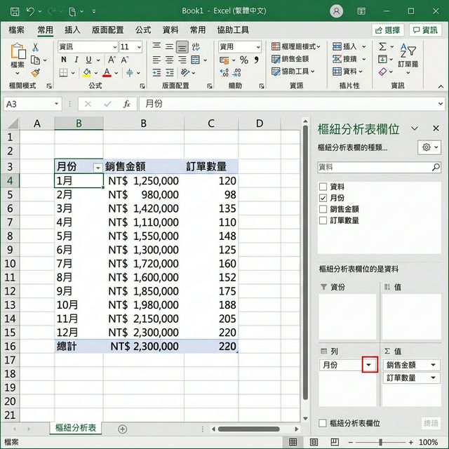

2. 樞紐分析表自訂排序(月份與等級)
當遇到「月份(1月、10月、2月)」或「客戶等級(A、B、C)」排序錯亂時,因為Excel將其視為文字,必須使用自訂排序。
操作步驟:
  1. 點擊想排序的欄位標籤旁邊的「下拉式箭頭」。
  2. 選擇「其他排序選項」。
  3. 選擇「遞增/遞減」並點選下方的「更多選項」。
  4. 取消勾選「每次更新報表時自動排序」。
  5. 在「第一個鍵的自訂排序次序」下拉選單中,選擇對應的月份或自訂清單。

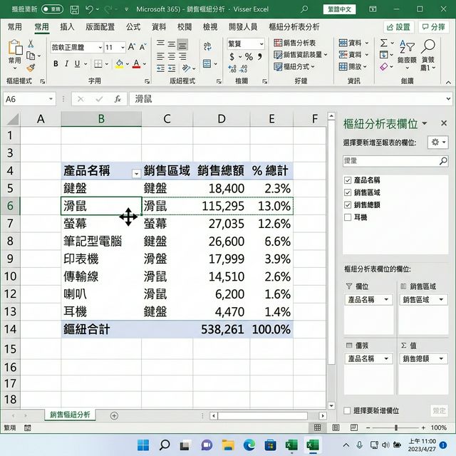

3. 樞紐分析表手動拖曳排序
在向主管報告時,有時需要依「重要性」而非數據大小排序。這種情境可以使用手動拖曳。
操作步驟:
  1. 左鍵點擊你想移動的項目儲存格。
  2. 將滑鼠游標移至該儲存格的邊框,直到游標變成「十字箭頭」。
  3. 按住滑鼠左鍵,直接將項目拖曳到你想要的位置。

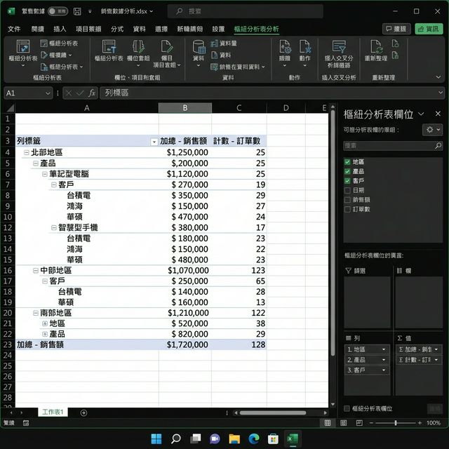

  3. 多層結構限制(跨層排序失效):
    • 原因: 當樞紐分析表左側同時放了「地區」與「產品」,排序只能在「同一地區」內進行。
    • 解法: Excel無法直接跨越父層級進行全域排序,若有此需求,建議改用BI系統處理。

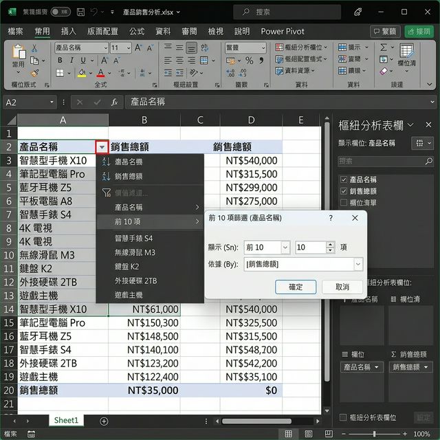

1. 樞紐分析表排名怎麼做?(Top N分析)
主管最常關心的問題通常是排名,例如:需要找出「前10名產品」或「前5大客戶」。
  • 作法: 可以透過「數值排序」搭配「篩選」(值篩選 > 前10項),快速得到乾淨的排名結果。
2. 樞紐分析表月份排序(1月到12月正確排序)
在財務或營運報表中,月份排序非常關鍵。若未設定正確排序,會影響趨勢分析與營運判讀。
  • 作法: 透過「自訂排序」功能,或在資料源進行正確的日期格式設定,就可以讓月份依時間順序(1月到12月)正確排列。
3. 多維度排序(分析能力提升)
多維度排序
在企業場景中,常需要從不同角度分層次分析數據,例如:
  1. 先看「地區」
  2. 再看「產品」
  3. 最後看「客戶」
這種多維度排序在製造業與零售業都非常常見,但若只依賴 Excel,在跨層級操作時會逐漸變複雜且容易跑位。

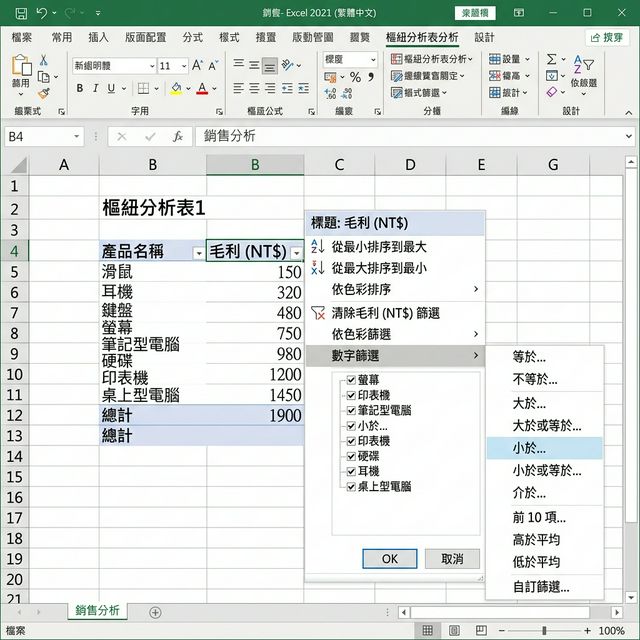

4. 排序與篩選的組合應用
排序與篩選的組合應用
排序可以幫助找出關鍵數據,透過「排序」與「篩選」的組合搭配,可以快速定位營運問題,例如:
  • 找出毛利最低的產品(透過反向數值排序)
  • 找出成本異常的部門(結合篩選抓出超標項目)

如何用樞紐分析表快速做出 Top 5 排名?
不需手動慢慢數,只要點擊列標籤的下拉箭頭,選擇「值篩選」>「前10項」,將設定改為「5」並選擇欲排名的數值依據,即可快速產出 Top 5 表單。
