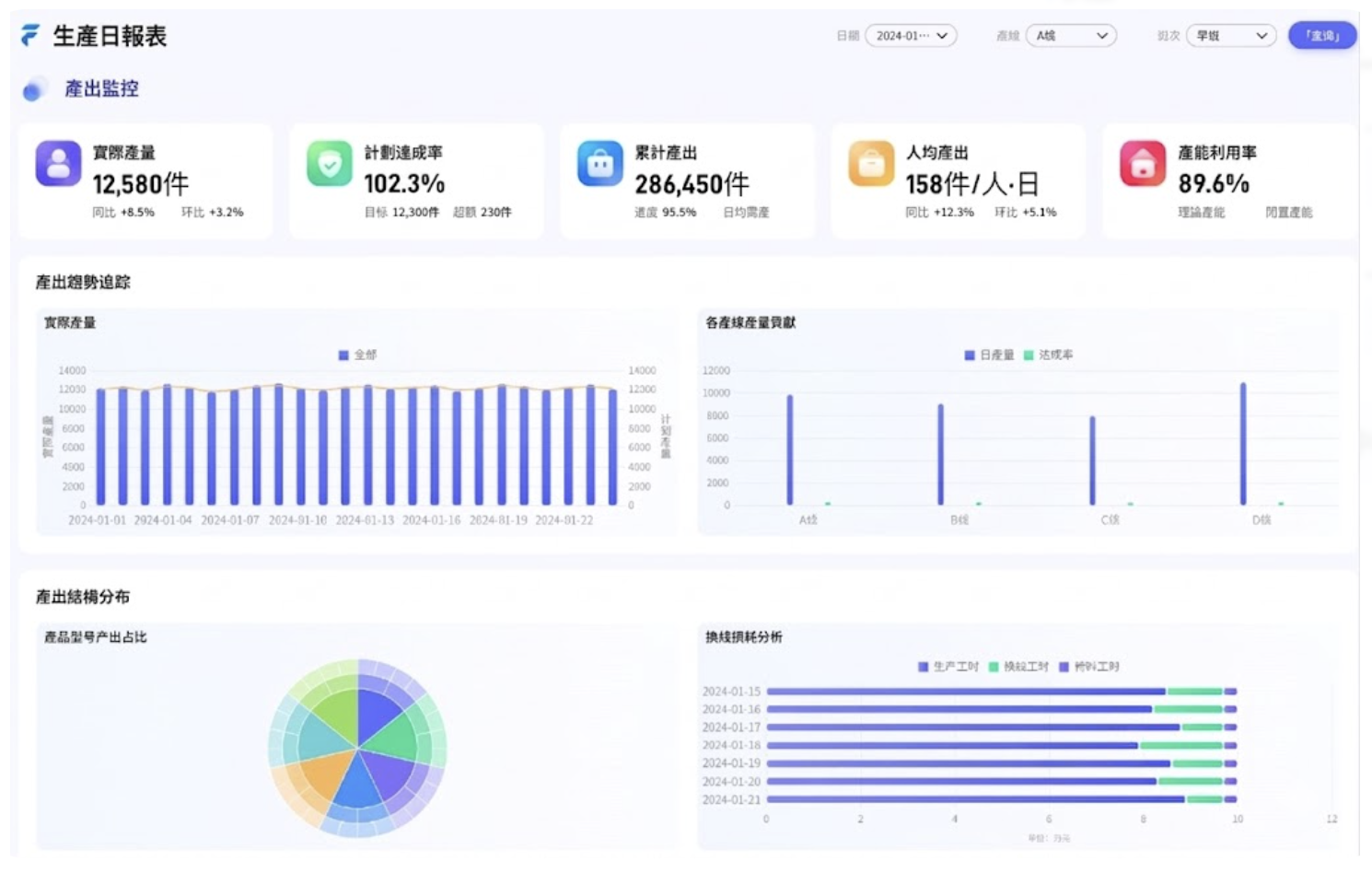

  • 生產日報表:每日產出、良品、不良、工時、異常
FineReport 製作的生產日報表

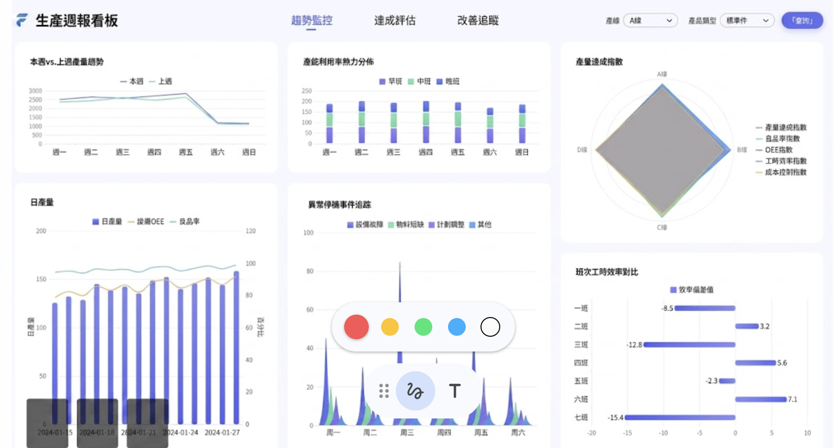

  • 生產週報表:一週趨勢比較、達成率、改善追蹤
FineReport 製作的生產週報表

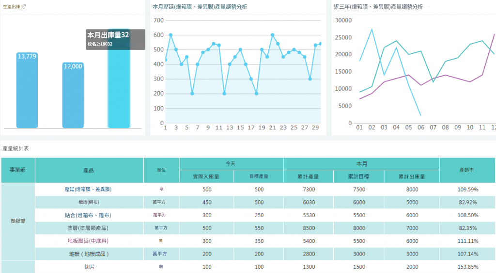

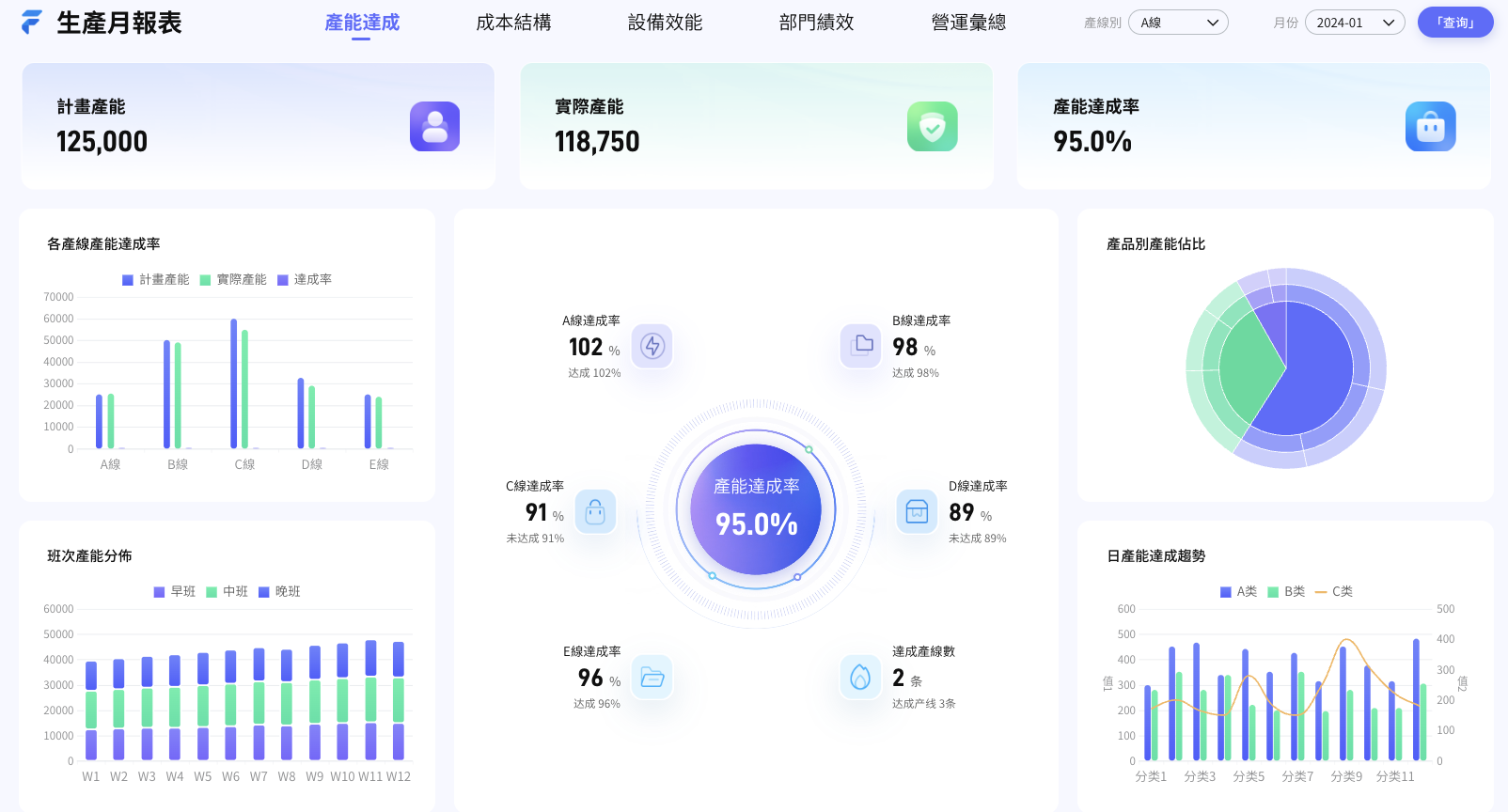

  • 生產月報表:產能、成本、設備效率、部門績效彙總
FineReport 製作的生產月報表

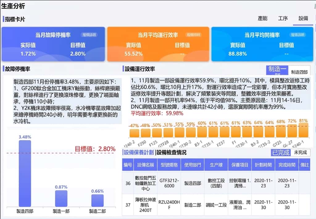

  • 設備報表:開機率、停機時間、保養與故障紀錄
設備報表

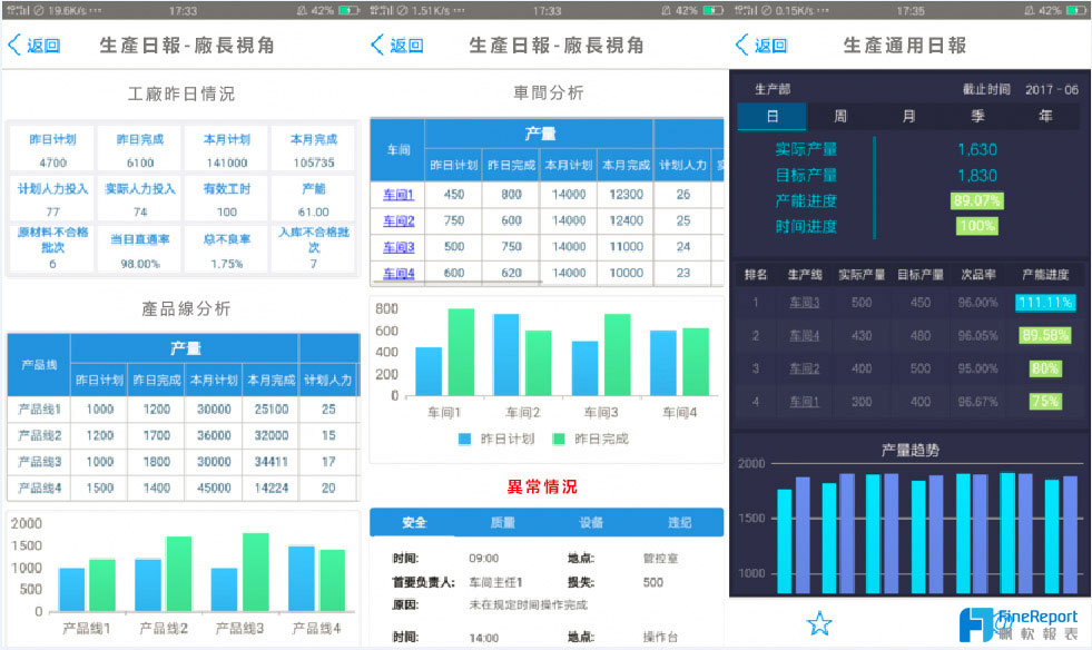

二、生產日報表怎麼做?欄位設計、範例與實務應用
生產日報表的設計原則很簡單:先滿足現場填寫,再滿足主管判讀,最後才能支援彙整分析。若欄位設計只方便製表者,不方便現場填報,資料品質通常很快就會失真。

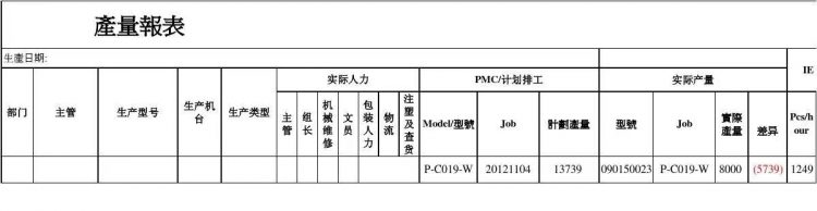

1. 生產日報表基本欄位有哪些
最基本的生產日報表,至少要能回答「誰、何時、在哪條線、做哪張工單、做了多少、出了什麼狀況」。
建議基本欄位包含:

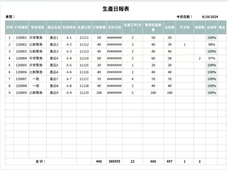

以下是一個簡化版的生產日報表範例結構:
日期
產線
工單號
產品
計畫量
實績量
良品
不良
停機分鐘
異常原因
2026/04/16
A01
MO24041601
規格A
1200
1080
1055
25
40
換線、待料
2026/04/16
B02
MO24041602
規格B
800
820
812
8
10
無重大異常
這種格式的優點是簡單直觀,但若產線、班別、工序一多,就要進一步標準化欄位代碼與資料口徑。

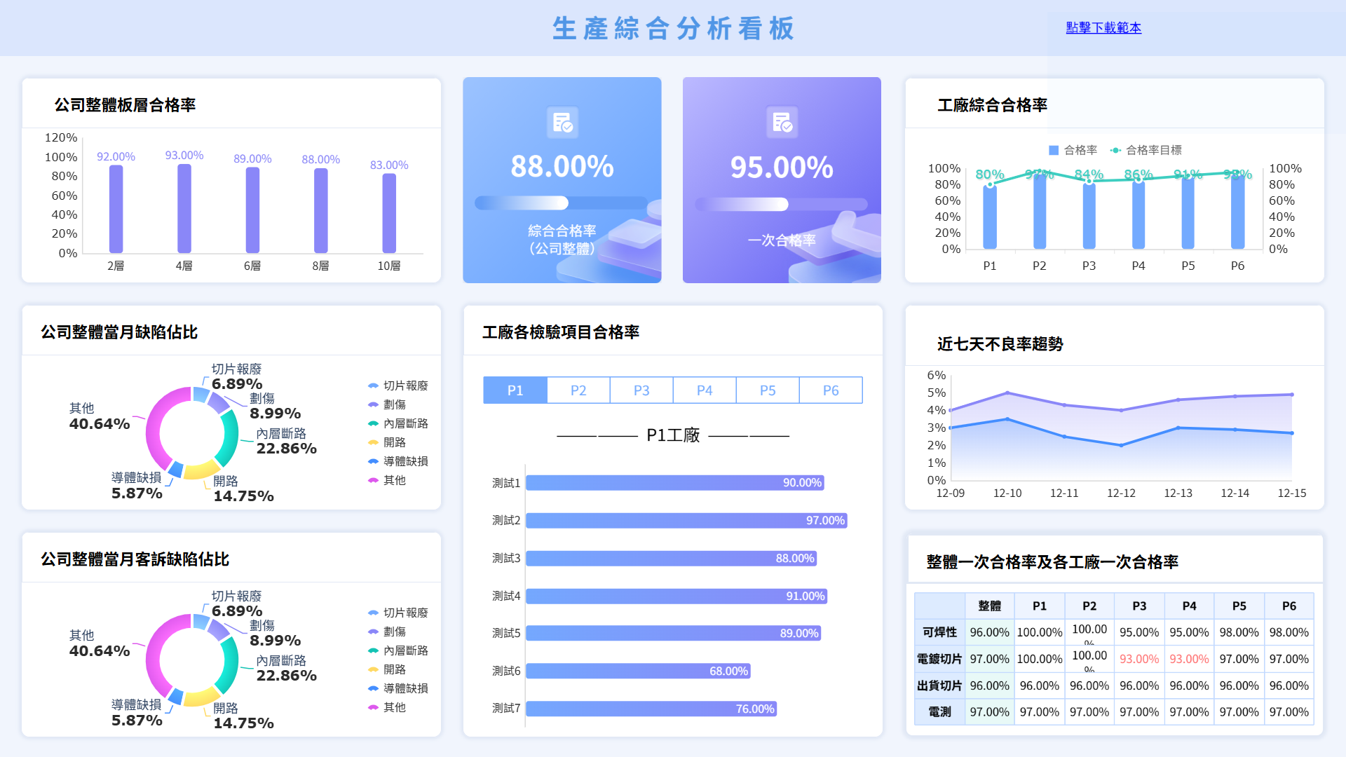

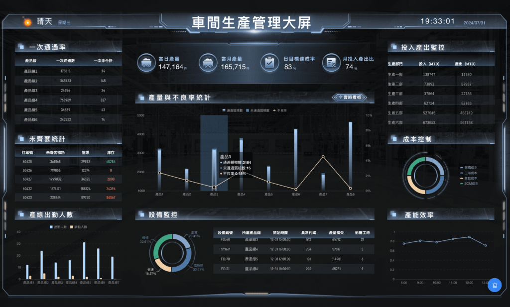

FineReport 製作的生產單位運作監控大屏
實務上,優化生產報表常見做法包括:
  • 將異常原因建立標準代碼
  • 自動帶入產品與工單主檔
  • 用條件格式標示未達標項目
  • 圖表化呈現趨勢與前幾大問題
  • 把「填報欄位」與「分析欄位」分開
  • 建立日、週、月一致的指標口徑
如果還停留在「一張 Excel 給所有人看」,最後通常會變成誰都看不順、誰都要改格式。

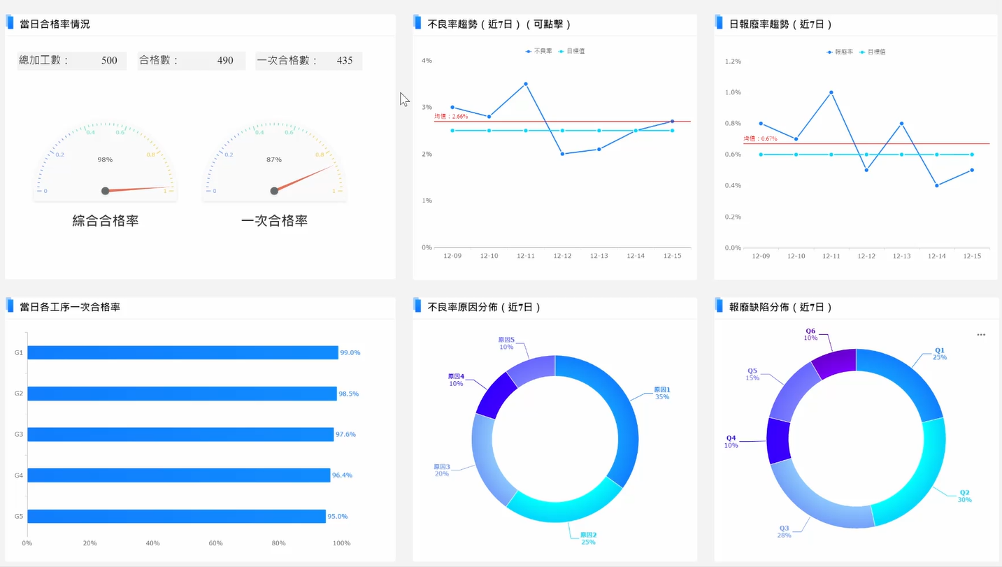

3. 生產報表儀表板如何提升決策效率
生產報表升級後,通常不會只停留在表格,而會往儀表板發展。原因很簡單:管理者不是每天都要看明細,但每天都要快速抓重點。
一個好用的生產報表儀表板,應該做到:
  • 先總覽,再下鑽
  • 先顯示異常,再顯示全部
  • 先看今天,再比昨天、上週、上月
  • 用顏色快速區分狀態
常見儀表板設計內容包括:
  • 今日產量達成率
  • 各產線紅黃綠燈狀態
  • 前 5 大停機原因
  • 良率趨勢
  • 工單進度排行
  • 廠區比較
  • 異常提醒與待處理事項
FineReport 製作的加工生產監控儀表盤
依一般實務經驗,看板不需要塞滿所有指標。管理首頁反而建議控制在少量重點指標內,讓主管一眼看出問題,再視需要鑽取到明細。這比把所有資料做成一張複雜的大表,決策效率高得多。

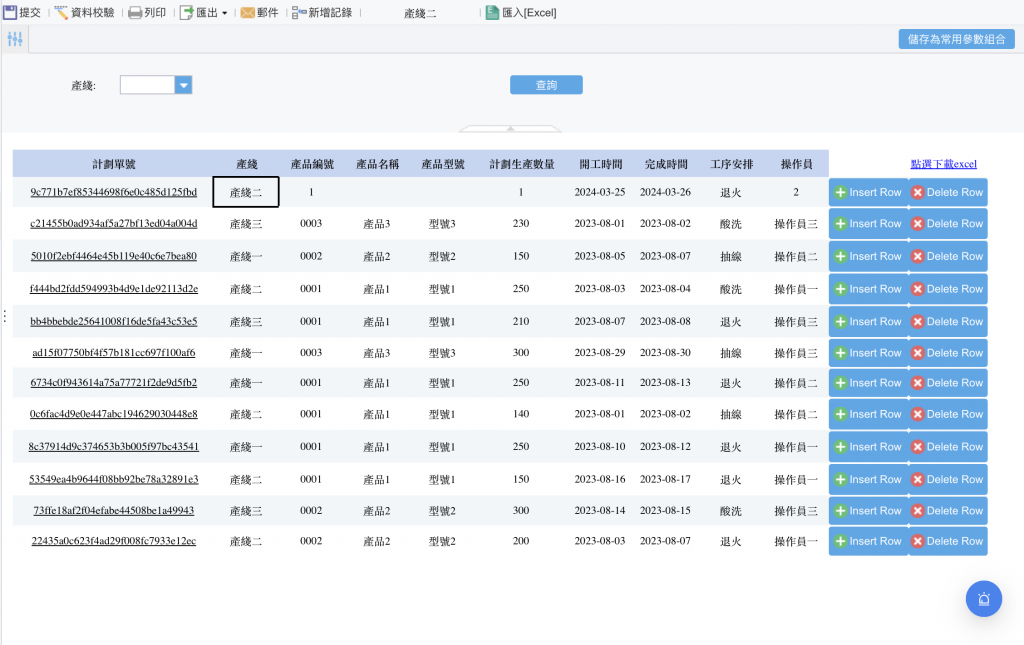

2. 用 FineReport 製作生產日報表範本與自動更新流程
FineReport 很適合拿來建立生產日報表範本,因為它的設計方式接近 Excel,現場與 IT 溝通門檻相對較低。對需要快速上線報表的團隊來說,這是很實際的優勢。
可行流程通常如下:
(1)確認日報表欄位
  • 日期、班別、產線、工單、產品、計畫量、實績量、良率、異常原因等
(2)建立填報表或資料來源串接
  • 若部分資料仍需人工填報,可透過填報機制寫回資料
  • 若資料已在系統內,則可直接抓取
(3)建立主管用彙總報表
  • 按產線、班別、工單自動彙總
  • 顯示差異、異常、趨勢
(4)設定定時更新與推送
  • 日報、週報、月報自動生成
  • 依需求寄送或發布給對應角色
實務上,這類工具最大的效益不是「表做得更漂亮」,而是把原本每天手動複製、貼上、核對、寄送的流程改成固定機制。根據常見企業案例,原本需要數小時甚至數天整理的報表,導入後可明顯縮短到即時或接近即時產出。

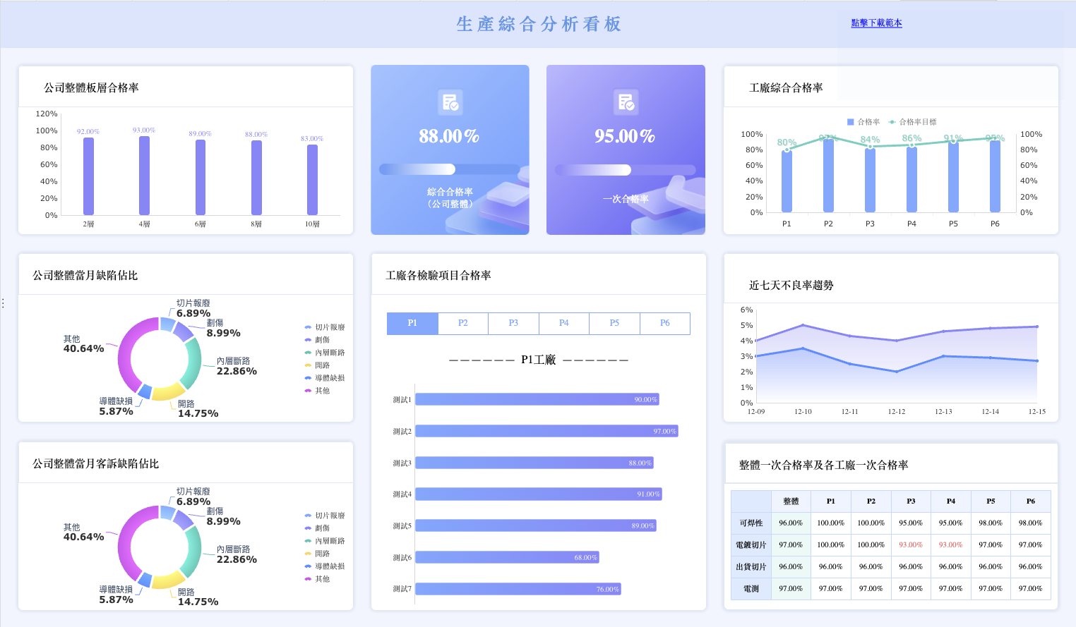

FineReport 製作的生產綜合分析看板
對製造業來說,權限控管很實際。因為不是每個人都該看到所有產線、所有廠區、所有客戶資料。若報表平台能配合角色與組織管理,資料治理會比單純靠 Excel 分享連結穩定許多。
