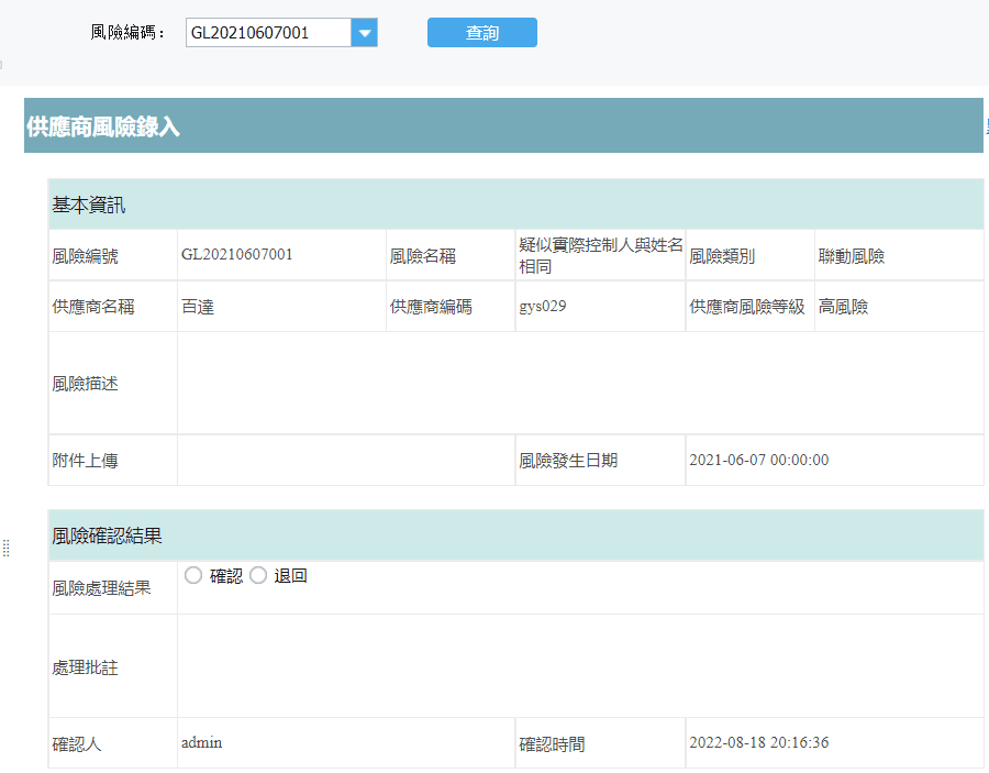

供應商風險審核
FineReport搭建的供應商風險審核看板
