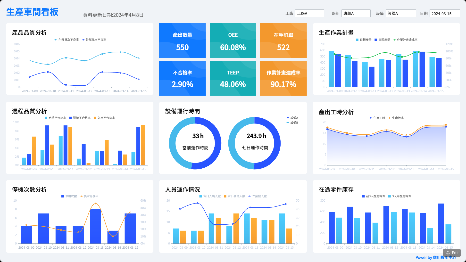

FineReport搭建的生產管控中心儀表板

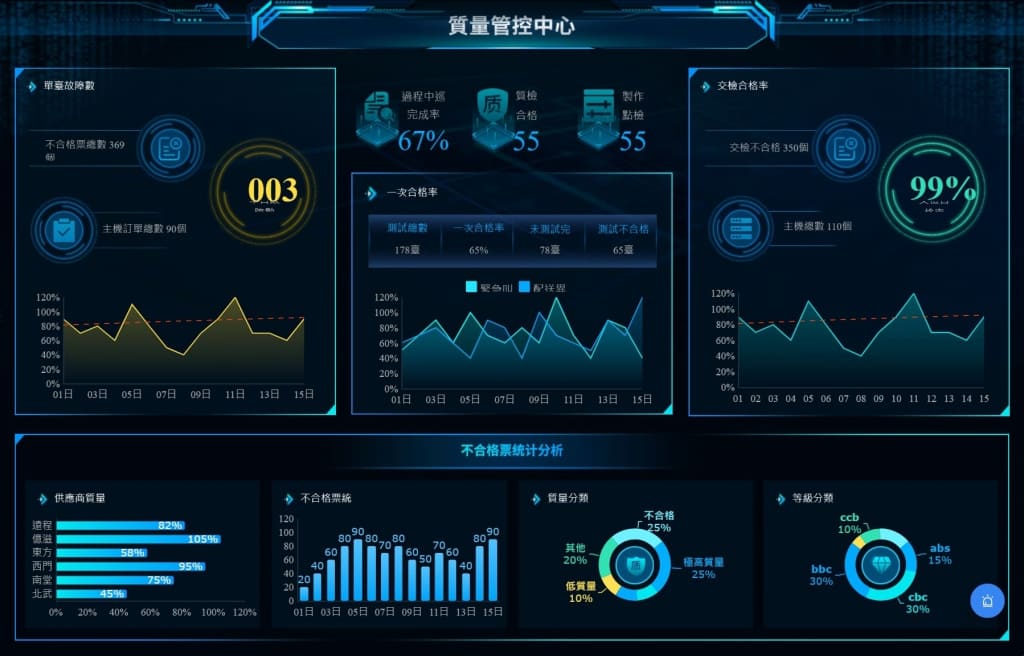

FineReport搭建的質量管控中心儀表板
