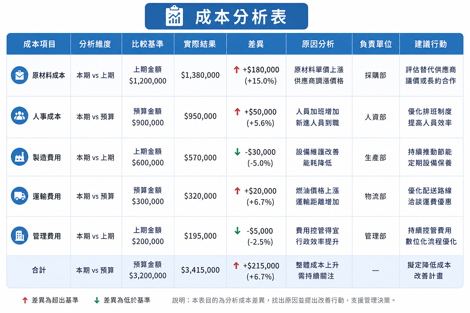

2. 建立成本分析表的必要欄位
一張能支持管理決策的成本分析表,至少要讓讀者看見成本項目、分析維度、比較基準、實際結果、差異及原因。若只有金額與占比,管理者只能知道「哪一項最大」,卻不知道為什麼發生、由誰處理,以及下一步應採取什麼行動。
差異金額可用「實際成本-標準或預算成本」計算;差異率則為「差異金額÷標準或預算成本×100%」。不過,差異率只適合當作篩選訊號,不能取代原因分析。金額很小的科目可能因基期低而出現極高差異率,金額很大的科目則可能只增加幾個百分點,卻對總成本造成更大影響。
成本分析表
成本分析表

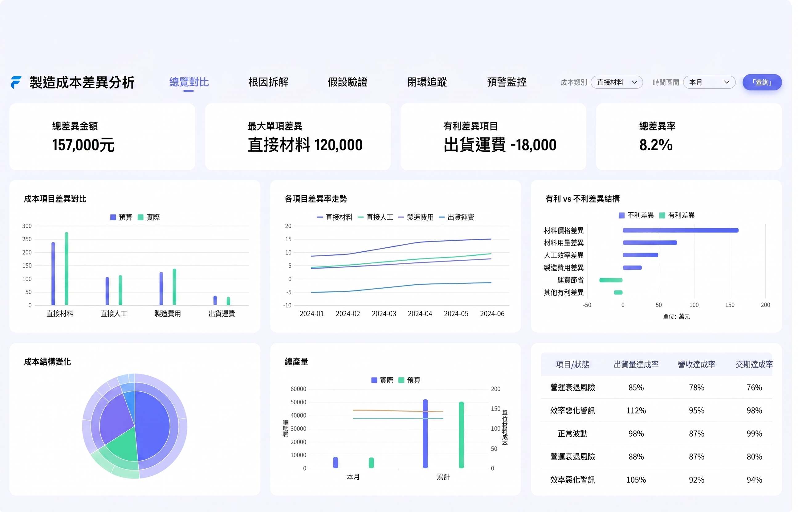

FineBI製作的製造業成本分析看板
FineBI製作的製造業成本分析看板

好的成本儀表板不只是呈現圓餅圖,而是讓使用者從總成本與差異率開始,依產品、工廠、部門、成本項目及期間逐層查看,再追到原始明細。管理者先辨識異常,財務與營運人員再共同確認原因,才能兼顧閱讀效率與資料可驗證性。
異常門檻也應依成本特性設定。高金額原料可以同時監控差異金額與差異率;低頻但高風險的停機或報廢事件,則可能需要事件型提醒。若所有科目套用同一門檻,容易出現大量無效警示。
3. 用 FineBI 整合資料並持續追蹤差異
當成本資料分散於資料庫、Excel 與不同業務系統時,可使用商業智慧軟體如 FineBI 建立統一的分析主題。FineBI 支援資料庫與 Excel 等資料來源,並能透過表格、圖表及儀表板呈現分析結果;企業可依既有權限與資料架構,設計產品、部門、工廠、客戶及期間等分析維度。
實際導入時,仍應先完成成本口徑、資料關聯與責任分工。BI 工具能減少重複整理、加快鑽取與更新,但不能替企業決定什麼是正確的標準成本,也不能自行判斷差異背後的營運原因。工具的價值,在於讓一致的成本分析方法可以被持續執行。
