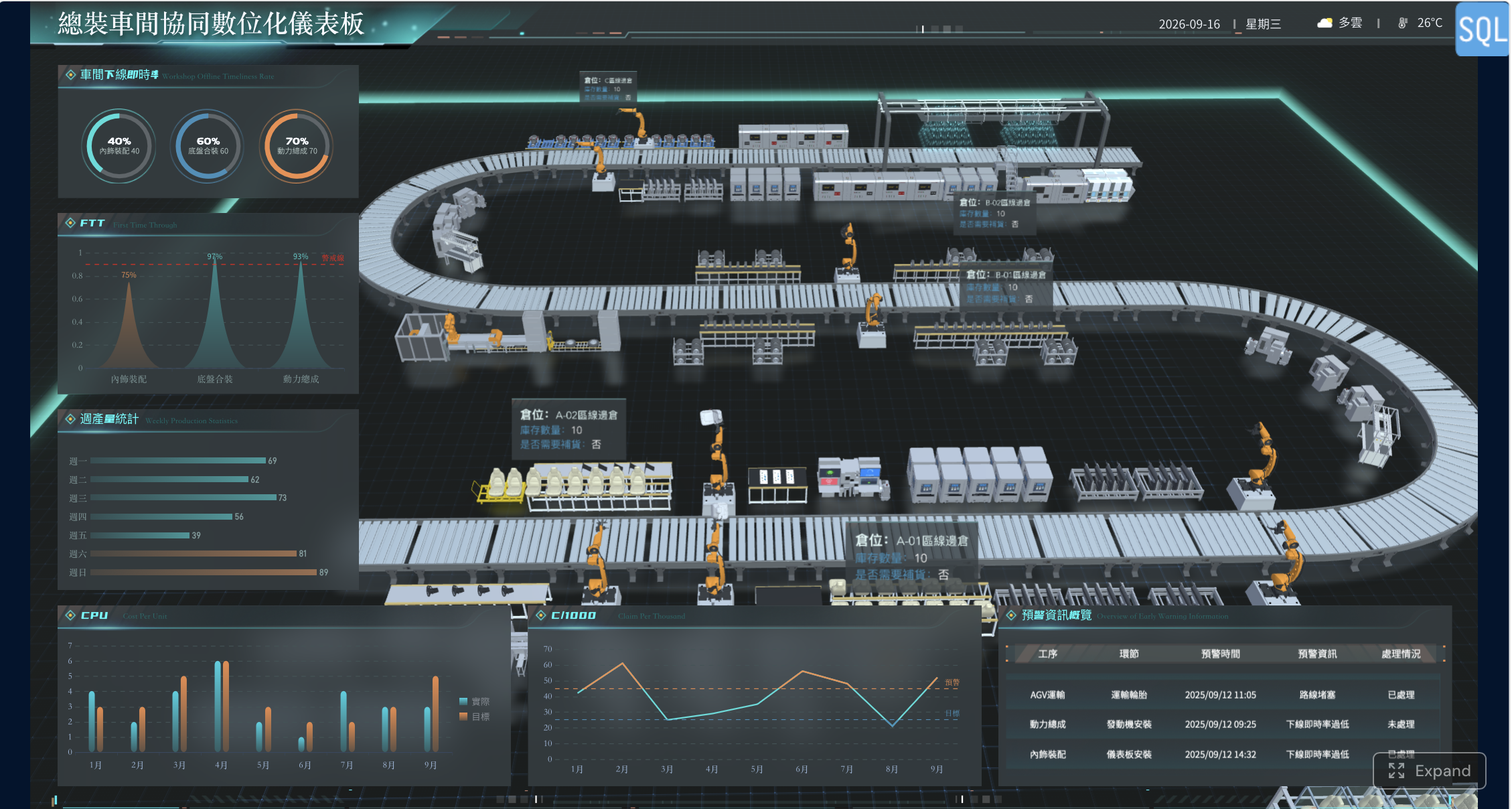

這款智慧工廠看板模板,將數位孿生產線、生產效率、週產量、FTT 與設備預警放在同一個畫面中,提供規劃 MES SCADA 整合看板時可直接參考的資訊架構。
總裝車間協同數位化儀表板
1. 從數位孿生畫面掌握產線運行狀態
看板中央以 S 型產線的 3D 視覺作為核心,呈現 AGV、自動化設備、機械手臂與輸送帶等生產元素。
在實際導入時,可依企業的資料條件,將畫面與感測器、設備訊號、PLC 控制器及 AGV 定位座標等資料串接,用於呈現:
  • 設備運行與稼動狀態
  • AGV 或物料的所在位置
  • 機械手臂、輸送帶等設備的工作狀況
  • 產線中的物料堆積或流程阻塞
  • 不同設備與工序之間的運行關係
如此一來,管理者不必先走進車間逐台確認,也能從畫面上快速建立對現場的整體認知。
需要注意的是,模板提供的是視覺化與分析架構;要實現即時監控,仍需依現場設備、通訊協定與資料品質完成資料串接及更新頻率設定。

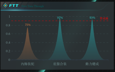

3. 用 FTT 判斷產量背後是否存在返工成本
FTT 的常見計算方式為:
FTT=一次合格總數 ÷ 投入總數 × 100%
這項指標回答的是:「投入生產的產品中,有多少不需要返工或重複處理,就能一次通過?」
如果產量很高,但 FTT 持續下降,代表後端可能累積大量返工、複檢與額外工時。此時主管不應只要求產線繼續提高速度,而要優先檢查品質異常集中在哪個工序。
將 FTT 與產量放在同一張看板上,有助於避免團隊只追求數量,卻忽略不良與重工造成的隱性成本。
FTT First Time Through

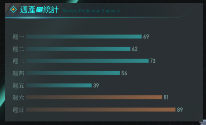

4. 從週產量波動提早判斷交期風險
看板以週一至週日的產量變化呈現一週生產節奏。相較於只看當日數字,週產量趨勢更適合回答:
  • 本週產出是否按照計畫推進?
  • 哪幾天出現明顯落差?
  • 前期欠產是否已在後續補回?
  • 目前節奏是否可能影響客戶交期?
當產量波動與設備異常時間相互對照,管理者就能進一步判斷減產是偶發事件,還是持續性的生產瓶頸,降低「有訂單卻無法按期出貨」的風險。
週產統計

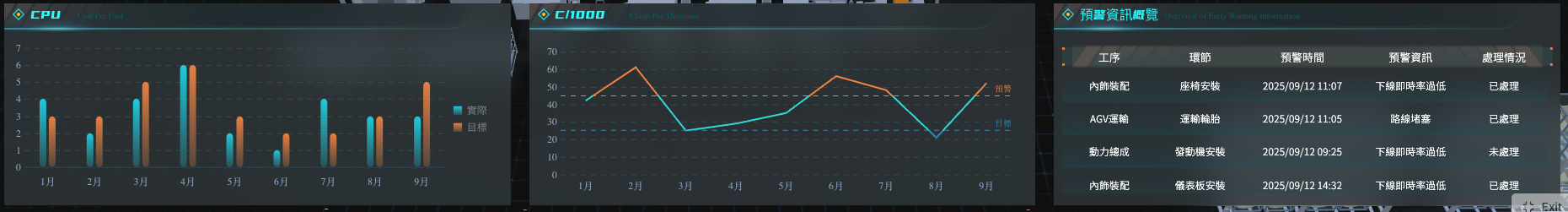

5. 將設備警報轉化成可通報的資訊
看板右下區域集中呈現 CPU、C/1000 與預警資訊概覽等圖表或指標,讓使用者能在查看生產結果的同時,注意設備與異常訊號。
實際應用時,企業可依自己的設備管理口徑,將相關區域調整為設備負載、異常次數、警報等級、停機時間或待處理事項。
比起只呈現警報代碼,更重要的是補充異常描述、發生位置、時間與處理狀態。即使是現場經驗較少的員工,也能根據看板上的具體資訊快速通報相關部門,避免微小偏差在高度自動化的環境中持續擴大。
異常數值
