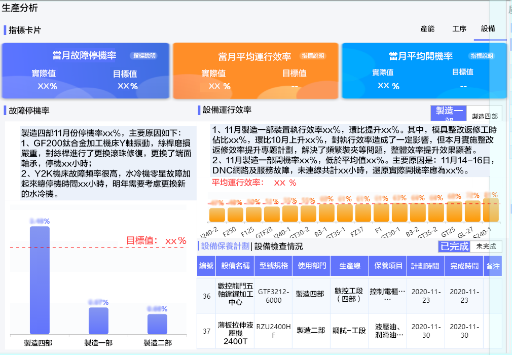

2、將 OEE 與異常原因放在同一張看板
只顯示 OEE 百分比,主管仍然難以判斷該採取什麼行動。看板應讓使用者能從設備效率,進一步查看造成損失的原因。
建議依管理需求規劃以下內容:
看板內容協助回答的問題
OEE 與三個分項效率變化主要來自停機、速度還是品質?
停機時間與原因排序哪些異常造成最多時間損失?
設備、班別與品項篩選問題集中在哪些生產條件?
改善措施與負責人問題由誰處理,目前進度如何?
資料最後更新時間目前看到的數字更新到什麼時點?
更新頻率應依資料採集速度、來源系統與部署條件設計。若需要異常通知,則應另行設定判定門檻、通知方式與責任人,並在試點階段測試。
例如,發現某設備的時間稼動率下降後,使用者應能繼續查看主要停機原因,確認是否已有負責人處理,讓看板與現場改善流程連起來。
