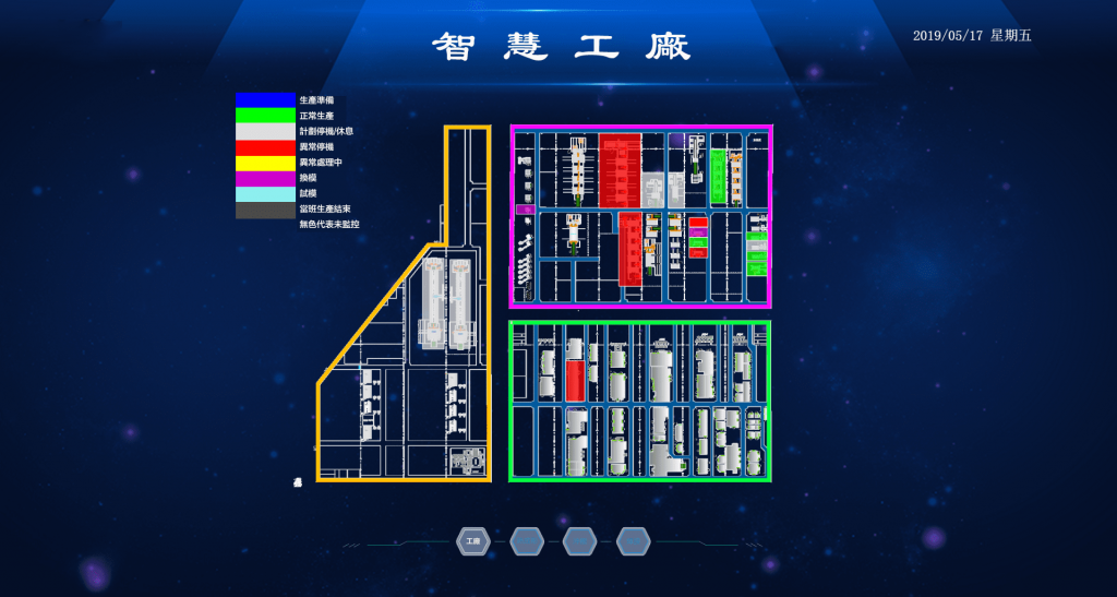

FineReport製作的OEE設備監控看板
進階做法還可以:
  • 當某段時間內 OEE 正常,但不良率異常升高時,主動告警
  • 將 OEE 趨勢與品質異常事件關聯起來,協助做 root cause 分析
