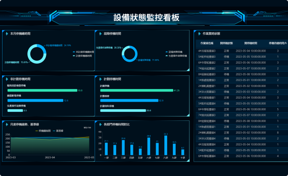

FineReport製作的設備狀態監控看板
