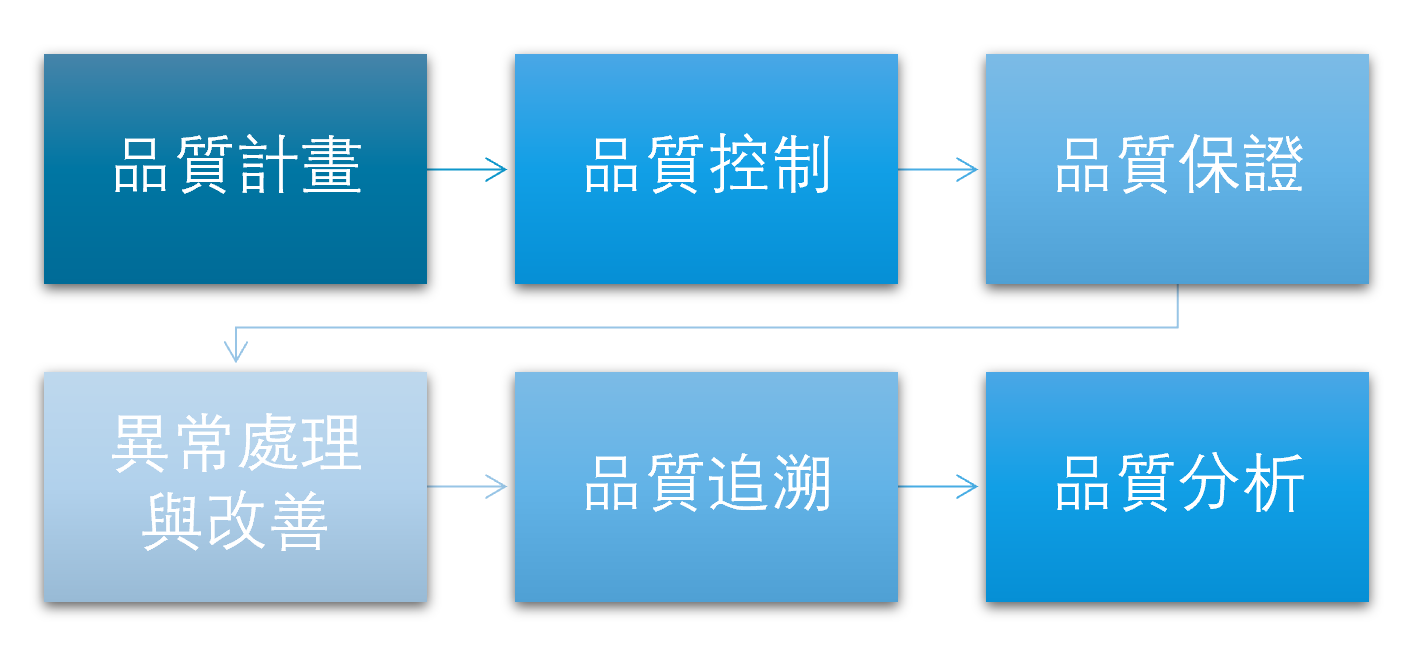

品質管理的核心,是讓產品或服務在每個環節都能穩定達到標準。完整流程通常涵蓋“預防 → 控制 → 改善 → 追溯”四大階段。
品質管理流程圖
品質管理流程圖
以下為企業可直接採用的標準化流程:
1、品質計畫(Quality Planning)
品質管理不是從事後檢查開始,而是從「事前預防」開始。
主要工作包含:
  • 明確品質目標(如不良率、良率、客訴率、交期準確度)
  • 制定檢驗標準(IQC / IPQC / FQC / OQC)
  • 建立原料、製程、出貨的品質準則
  • 定義供應商品質要求與檢驗規範(SQE 管控)
2、品質控制(Quality Control,QC)
QC 的作用是「製程當下抓問題」,避免缺陷流入下一站。
常見活動:
  • 來料檢驗(IQC)
  • 製程巡檢(IPQC)
  • 完工/出貨檢驗(FQC / OQC)
  • 使用統計製程管制(SPC)監控波動
  • 設備巡檢、環境監測、員工作業確認
3、品質保證(Quality Assurance,QA)
QA 的重點是「確保組織能穩定做對」,屬於系統層級的管理。
常見活動:
  • 建立 SOP 與標準作業文件
  • 培訓人員、稽核操作一致性
  • 設備保養與校正
  • 建置異常通報、CAPA(矯正與預防措施)流程
  • 供應商審查與持續評等(SQM)
4、異常處理與改善(CAPA)
當不良、客訴或製程異常發生時,必須快速反應並推動改善。
流程包含:
  • 問題識別(異常、不良、延誤、退貨等)
  • 快速處置(隔離不良、通知人員)
  • 根因分析(5 Why、魚骨圖、DOE 等)
  • 矯正措施(修正問題)
  • 預防措施(避免再次發生)
  • 驗證改善成效
5、品質追溯(Traceability)
若沒有追溯系統,品質問題只能「靠猜」。成熟企業會建立:
  • 原料批次追蹤
  • 製程批號、機台、操作員紀錄
  • 出貨批次與客戶資訊
  • 售後退貨/維修紀錄
6、品質分析與 KPI(Quality Analytics)
品質管理不是只收資料,而是透過分析做決策。
企業常用品質 KPI 包含:
KPI 指標說明
良率(Yield)製程穩定度的核心指標
不良率(Defect Rate)判斷品質成本與風險
客訴率反映市場端品質
重工率、報廢率反映製程效率與損耗
供應商合格率供應商品質表現
MTBF/MTTR與設備品質相關
透過質量分析,企業能進一步將品質數據轉化為趨勢分析、異常判斷與改善依據,提升品質管理決策效率。

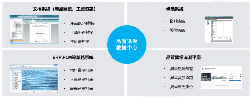

1、一站式品質追溯資料中心:整合分散資料來源
FineReport 幫企業把採購、原料入庫、加工、製造、質檢、出貨、運輸、售後等各流程資料整合到同一平台,不再依賴紙本或孤立系統。這意味著從原料批次、工單、物料、設備、檢測紀錄直到最終出貨、客訴,都可以被串聯、追溯。
當有品質問題或客訴時,可即時追蹤該批次的源頭(供應商/原料/製程/製造批次/檢驗記錄),避免「無法回溯,責任不清」的情況。

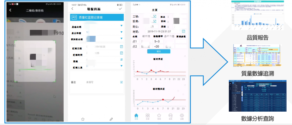

2、行動端與線上質檢、巡檢,全流程品質管控
傳統質檢常因紙本填寫、資料落後導致「檢驗狀態不即時」、「紀錄易丟失」。FineReport 支援使用手機、平板直接在產線上即時填報巡檢、質檢表單,並同步到中央資料庫。提升巡檢效率、不漏檢;質檢資料即時、完整,管理層可以即時看到合格率、不良率、檢驗結果等品質指標。
FineReport行動端質檢管理系統
FineReport行動端質檢管理系統

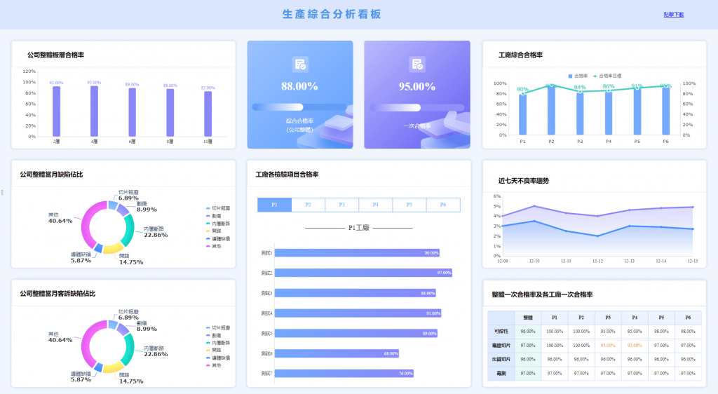

3、全流程看板與動態品質儀表板
透過 FineReport 的儀表板與報表設計能力,企業可以建立多種品質管理看板,例如:
  • 過程品質分析看板(良率、不良率、報廢率)
  • 原材料品質分析看板(供應商批次良率、材料異常率)
  • 生產/出貨追溯看板(批次、出貨、客訴)
  • 售後/客訴分析看板(退貨率、故障原因、成本分析)
管理者或品保生產單位可以透過看板快速辨識問題高發區域、瓶頸製程、常見異常原因,並可量化分析改善成效。
品質管理生產綜合分析看板
品質管理生產綜合分析看板

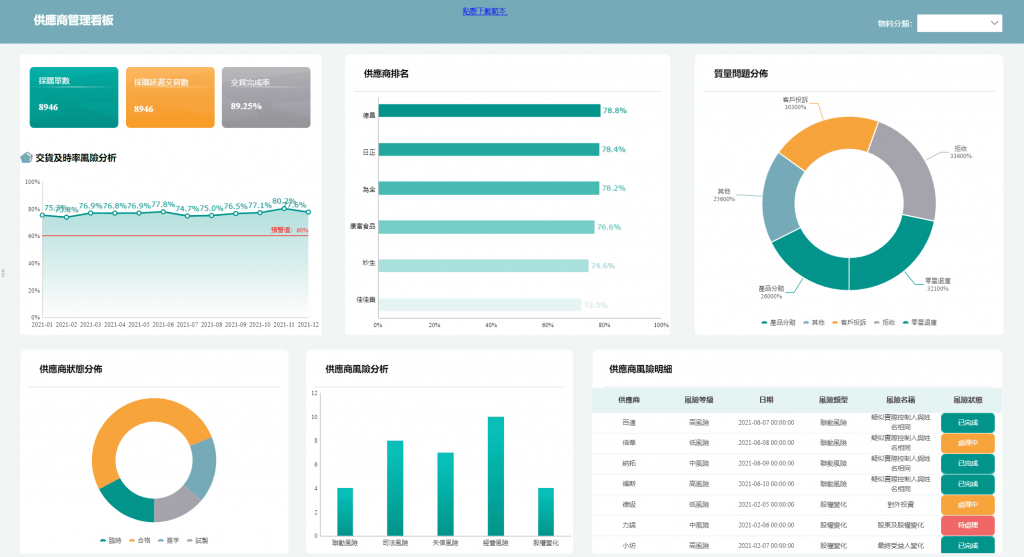

5、適合供應鏈、製造、出貨、售後各環節整合的品質管理系統平台
FineReport 的品質管理解決方案,不只是針對單一環節,而是涵蓋從「採購 → 生產 → 檢測 → 出貨 → 售後」整條供應鏈流程,對於有複雜供應鏈、多批次、多供應商、多製程、多出貨點的企業特別適合。
讓整個品質管理從零碎紀錄,升格成「企業級品質追溯與分析平台」,支撐高階管理決策,也有助於 ISO、品質認證、客訴處理等合規/管理需求。
供應管理看板
FineReport搭建的供應管理看板
