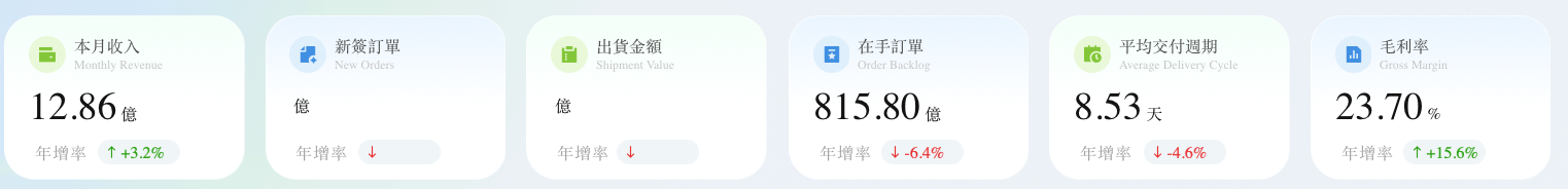

1. 從收入、訂單與交付,找出需要追問的環節
收入、訂單與交付相關指標,可以幫主管掌握從接單到出貨的整體狀態。
例如,訂單增加,但交付沒有跟上,接下來就應確認產能配置與排程是否承受壓力;若交付表現穩定,收入變化仍與預期不同,則需要進一步核對產品組合、認列時間等因素。
核心 KPI 的用途是指出追查方向,後續仍需搭配生產與業務資料確認原因。
早會可以先用這一層資訊決定討論重點,避免每個部門輪流報數字,卻沒有聚焦到同一個問題。

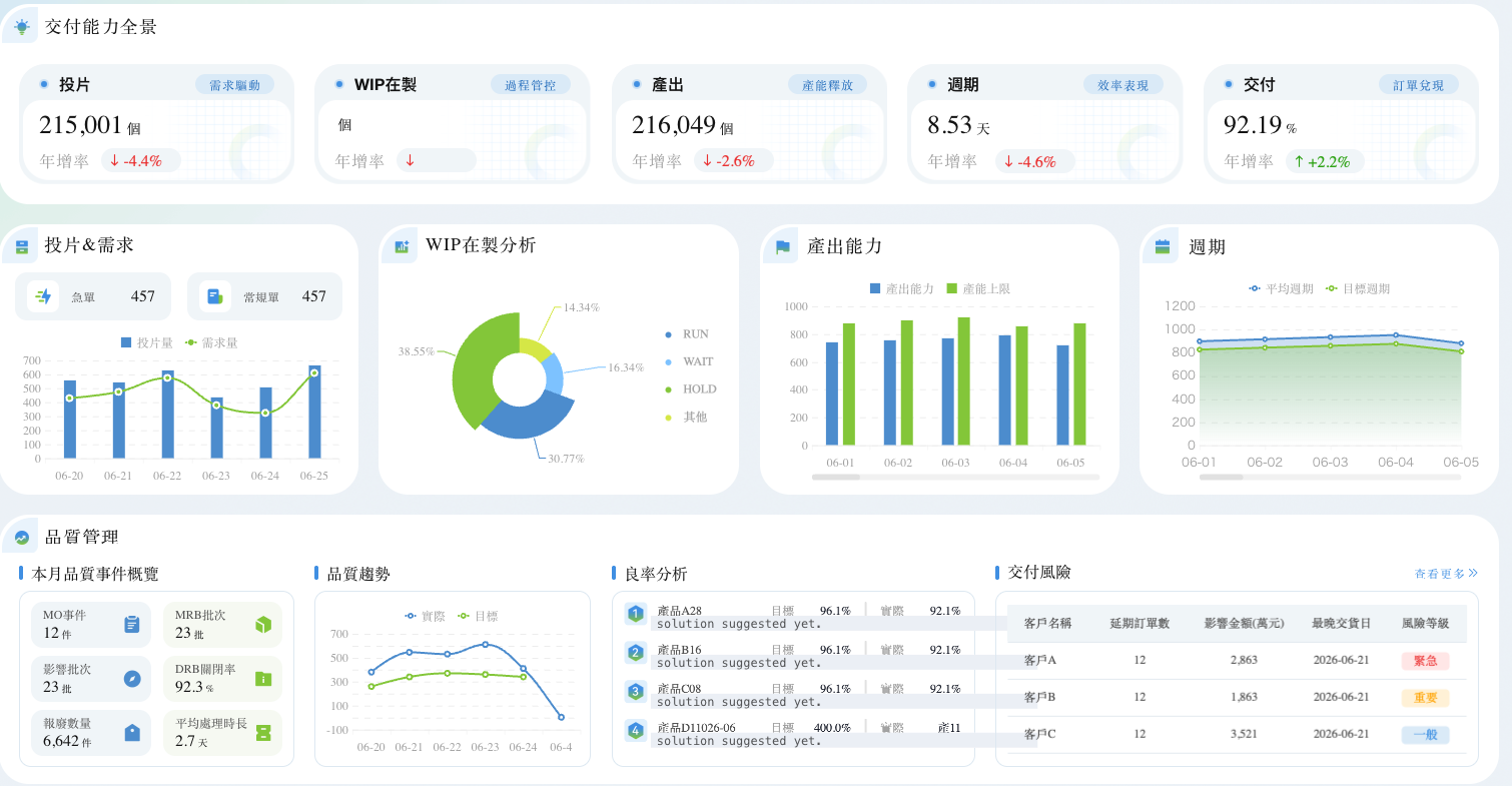

接著查看投片、生產流轉、品質與交付的關係。當投片持續增加,產出卻沒有相應提升,就需要進一步觀察在製品是否集中在特定站點,以及後續排程是否受到影響。
上方核心指標適合快速掌握整體交付能力,中間的生產流轉圖表用來拆解差距,下方品質資訊則協助確認產出是否伴隨良率壓力。
把投入與產出連同品質一起看,才能避免只追求投片量,卻忽略後段積壓與交付落差。

1. 投片增加,為什麼產出沒有跟上?
整體產能概覽集中呈現每日投片量、產出量與在製品(WIP)水位,協助主管對照投入與流出的節奏。
如果投片量提高、產出量持平,同時 WIP 持續上升,就值得追查是否有站點排隊、設備限制或批次等待。若再依產品類型、製程站點及時間區間切換分析,可以進一步確認問題集中在哪個範圍。
WIP 上升是需要追查的訊號,必須連同產出與站點負荷判讀,才能確認瓶頸位置。

3. 良率波動是單一批次,還是持續發生的製程問題?
良率與缺陷趨勢透過趨勢圖追蹤批次變化,並結合熱力圖或散點圖,協助辨識缺陷較集中的製程步驟。
若只看當日平均良率,可能忽略特定批次或站點的異常。將時間趨勢與製程分布一起觀察,可以先分辨是短暫波動,還是需要持續追蹤的品質風險。
先確認異常是否集中在特定批次、產品或製程站點,再決定後續檢查範圍。
這能讓品質討論從「今天良率下降」進一步走向「哪些條件需要核對」,但圖表本身仍不能取代製程原因驗證。

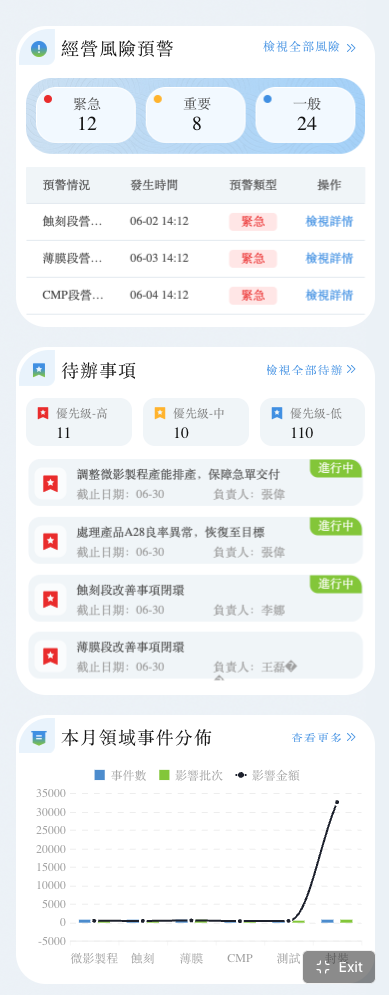

四、異常標紅後,如何決定先處理哪一件事?
營運總覽讓主管知道哪裡偏離目標,風險區則用來安排處理順序。
以蝕刻、薄膜、CMP 等製程站點為例,若同時出現緊急預警與良率異常,可以先確認涉及的批次、目前處理狀態,以及可能影響的交付與金額。後段站點若已累積較高投入成本,更需要留意異常是否持續擴大。
預警顏色用來提醒注意,處理優先順序仍應結合影響範圍、急迫性與改善進度判斷。
實際管理時,可以沿著以下順序討論:
  1. 哪些站點出現緊急預警或良率異常?
  2. 異常涉及哪些批次,是否影響後續交付?
  3. 改善任務是否已有負責人與處理時程?
  4. 處理後的指標是否恢復,相關任務是否完成驗證?
當 OEE 或良率低於設定門檻時,儀表板可用顏色或圖示提醒。要讓提醒有用,應先定義各產品與站點適用的門檻,並建立對應的處理流程,讓異常有人接手、改善結果有人確認。
