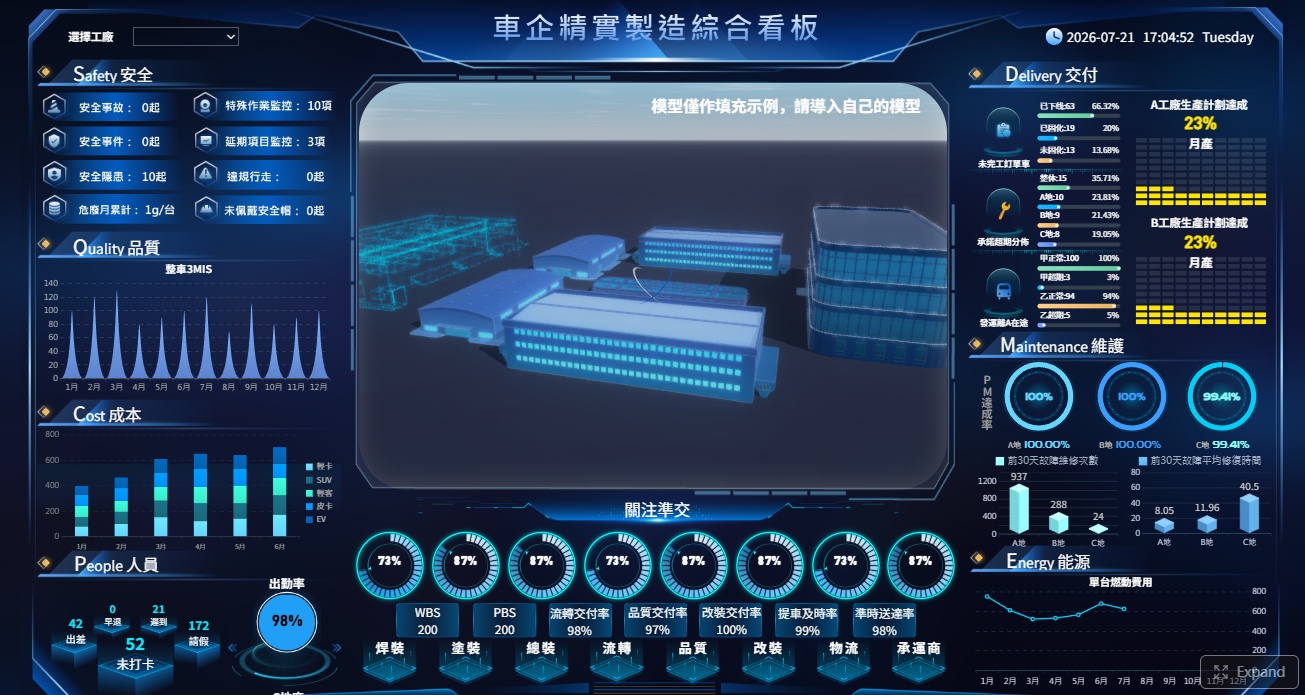

FineReport搭建的精益製造綜合看板
3. FineReport 如何協助企業建立精實管理數據分析平台
在數位化升級的過程中,選擇合適的數據分析平台至關重要。
FineReport 作為企業級報表與數據視覺化工具,能有效協助企業搭建精實管理數據分析平台。
它可以連接企業內各種資料庫與生產系統,將分散的生產數據(如工單進度、設備狀態、品質檢驗結果)進行整合。
透過 FineReport,企業可以建立:
  • 即時生產管理看板
  • OEE設備效率分析報表
  • 品質趨勢追蹤圖表
  • 改善成果監控儀表板
管理者無需依賴IT部門,即可透過拖拽方式,設計出符合精實管理需求的分析報表,讓數據真正服務於現場改善。
FineReport搭建的質量管控中心儀表板
4. 運用報表與儀表板實現生產現場即時監控與管理
透過 FineReport 建立的儀表板,能將精實管理的核心KPI可視化。
例如,產線主管的桌面螢幕可顯示:
  • 即時生產節拍(Takt Time)
  • 實際週期時間比較
  • 各工作站在製品數量
  • 安燈系統觸發的異常類別統計
這種即時監控能力,使得「管理於現場」成為可能。
一旦指標超出標準範圍,系統可自動預警,並透過推播通知相關負責人,加速問題響應與解決,讓精實管理從被動檢討邁向主動管理。
FineReport搭建的生產管控中心儀表板
