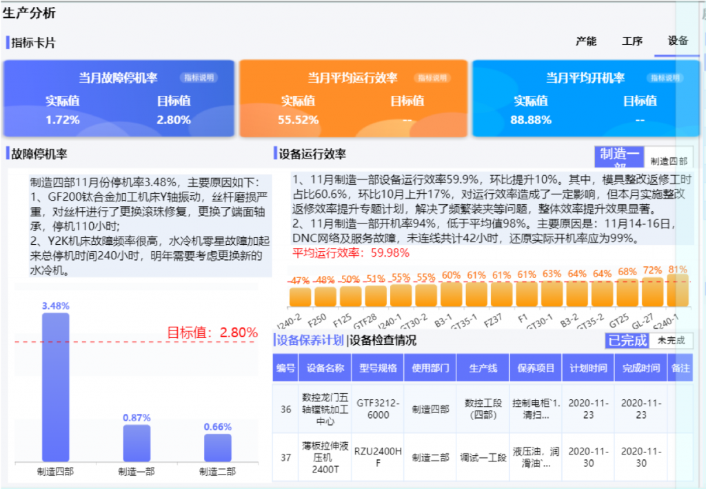

FineReport製作的OEE 裝置日報
OEE 裝置日報
