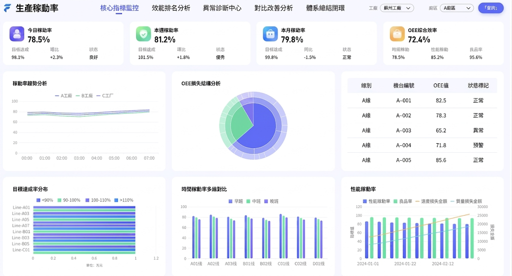

FineReport搭建的生產稼動率儀表板
例如,製造主管打開儀表板後,可以先看到 A 線今日生產稼動率 78%,低於目標值 85%;再往下點擊,就能看到主要原因是待料 45 分鐘、換線 30 分鐘。這種由總覽到明細的追查邏輯,比單純看總表更有管理價值。
