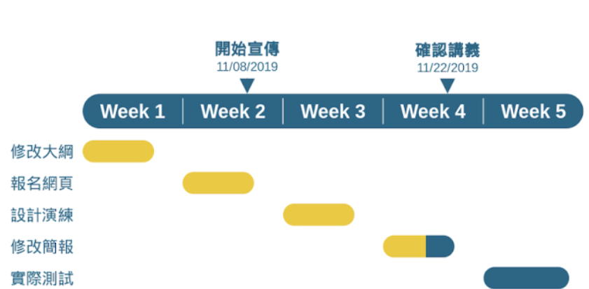

甘特圖是一種專案管理的視覺化工具,透過橫條圖的形式清晰展示專案任務的時間安排和進度狀態。這種圖表由美國工程師亨利·甘特於1910年代發明,至今仍是專案管理領域最重要的工具之一。在Excel中製作甘特圖,實質上是對堆疊橫條圖的創意應用,透過巧妙的數據組織和格式設定,將枯燥的任務數據轉化為直觀的時程可視化。
  • Excel甘特圖用橫條圖方式呈現每個活動的開始和結束時間。
  • 可以直接在Excel中建立條狀圖,快速了解每個任務的歷時長短。
  • 這種圖表形式簡單好學,適合初學者或需要快速整理專案進度的人。
  • 每個長條代表一個任務,起點和終點分別標示開始與結束時間。
  • 可以在圖表中標示負責人或任務間的連動關係,讓專案溝通更順暢。

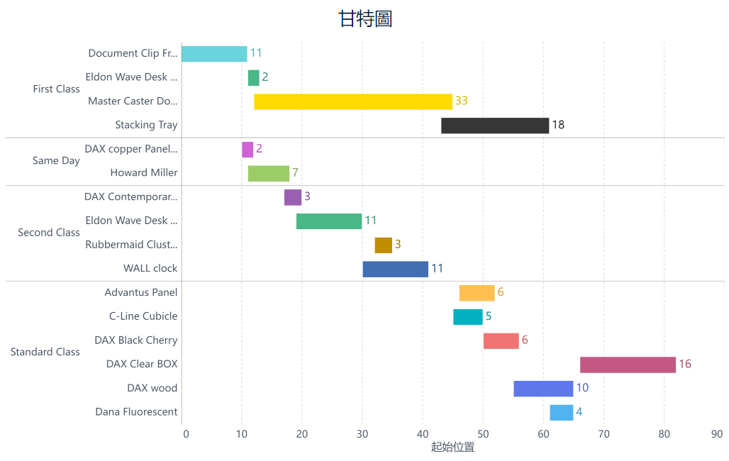

2、專業甘特圖工具FineBI的優勢所在
FineBI 是一款轉為事業部設計的商業智慧BI工具,專注於自助式數據分析與可視化,簡單拖拽即可完成甘特圖的製作。這裡為你整理了一份表格:
優勢說明
自助製作拖拽生成甘特圖,無需代碼
互動分析可與儀表板其他圖表聯動,下鑽分析
協作共享多用戶同時編輯與查看
多源接入支援 CRM、ERP、Excel、API 等
即時更新專案進度實時刷新,減少溝通成本

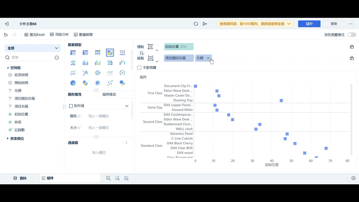

用FineBI製作甘特圖
FineBI 的操作界面簡潔,還能讓你能快速上手。不僅如此,它還能與其他系統整合,提升專案管理的效率。若你的專案需要結合數據分析與進度管理,FineBI 絕對是一個值得考慮的工具!
