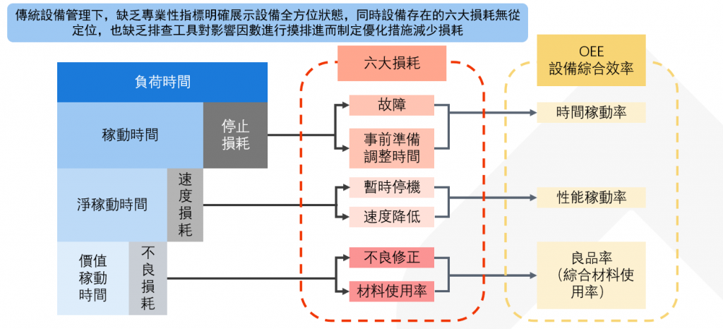

OEE 不是單看產量,而是同時衡量三個面向:
  • 稼動率:設備有沒有真正運轉
  • 性能率:設備運轉時有沒有達到應有速度
  • 良率:生產出來的產品有多少是良品
OEE三大指標
這代表 OEE 能幫管理者把「有開機但跑很慢」、「速度正常但報廢高」、「常停機導致效率低」這些不同問題拆開來看。依一般產業實務,OEE 最適合用來找出改善優先順序,而不是只拿來做單一績效評分。

實務上,很多工廠把「設備有電、有待機、有可開」當成稼動,這會高估效率。OEE 的稼動率應聚焦於計畫生產時間內是否真正投入生產。若看板沒有明確定義停機、待機、保養、換線、試車等狀態分類,後續分析就很容易失焦。

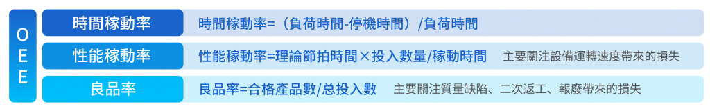

1. OEE公式怎麼看?拆解稼動率、性能率與良率
OEE 的標準公式為:
OEE = 稼動率 × 性能率 × 良率
OEE計算公式
三個構面可再拆解如下:
  • 稼動率 = 稼動時間 ÷ 負荷時間
  • 性能率 = 實際產出速度 ÷ 標準產出速度
  • 良率 = 良品數 ÷ 總生產數
其中最容易出錯的,是「負荷時間」與「稼動時間」的界定。一般常見做法是:
  • 負荷時間:計畫要生產的時間
  • 稼動時間:負荷時間扣除異常停機、故障、待料、換模過久等非生產時間後的實際運轉時間
如果企業連休息時間、計畫保養、教育訓練都算進負荷時間,OEE 就會被低估;反之,把不該排除的停機排掉,OEE 又會被高估。

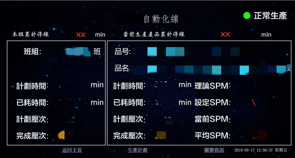

現場常看 KPI:
  • 即時 OEE
  • 機台狀態:運轉、停機、待料、換線、故障
  • 當班產量與達成率

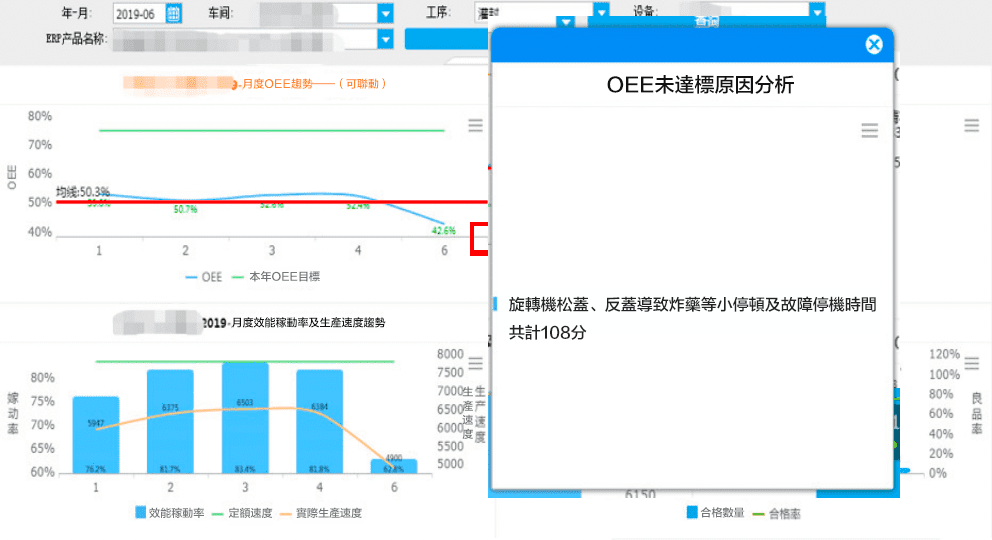

  • 異常停機次數與持續時間
  • 不良數與不良率
3D建模戰情室
主管常看 KPI:
  • 班別/產線/機台 OEE 排名
  • 稼動率、性能率、良率拆解
  • 六大損失趨勢
  • 停機原因 Pareto
  • 目標值與實績差異
  • 日、週、月趨勢比較

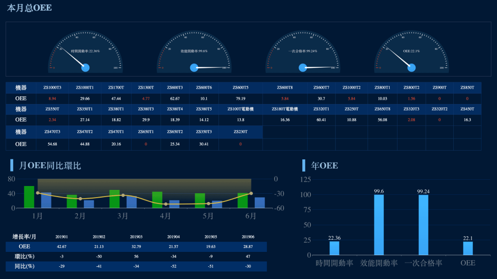

FineReport 製作的 OEE 分析大屏
好的 OEE看板不會讓所有人看同一層資訊,而是依角色呈現不同深度。現場要快速處理異常,主管要判斷資源投放與改善優先序,經營層則更關心趨勢與產能利用。

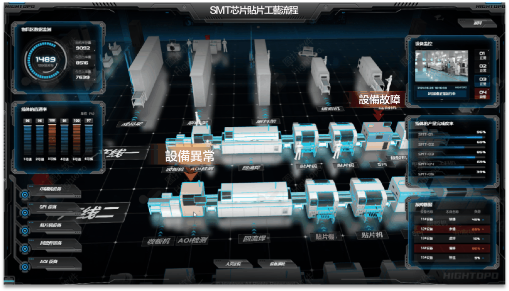

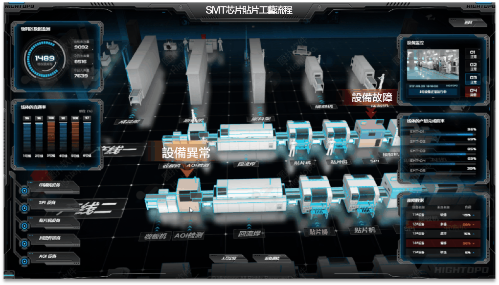

3. 警示機制如何設計?停機、待料、不良與效率下滑一目了然
警示機制的目的,是讓人不用一直盯著看板,也能在問題發生時被提醒。
FineReport實時預警
OEE看板常見警示設計包括:
  • 停機超時警示:例如停機超過 5 分鐘顯示紅燈
  • 待料警示:設備閒置但工單未完成時提醒生管或倉儲
  • 不良率警示:超過門檻值立即通知品質與現場主管
  • 效率下滑警示:性能率連續低於標準值時提示檢查
  • 未回報異常警示:設備已停機但未填寫原因時提醒補登
警示顏色建議保持簡潔:
  • 綠色:正常
  • 黃色:接近門檻
  • 紅色:異常需處理
  • 灰色:離線或無資料
真正有效的警示,不只是「變紅」,還要附帶可行動資訊,例如異常開始時間、設備編號、停機原因、責任人與處理進度。

1. 現場管理場景:班別交接、異常通報與停機追因
在現場管理中,OEE看板最直接的用途是支援班別交接與異常處理。
例如交班時,夜班可以快速交代:
  • 哪些設備曾停機
  • 停機多久
  • 原因是否已排除
  • 哪些工單進度落後
  • 哪些異常尚未結案
OEE設備監控看板
這比口頭交接更清楚,也能減少「資訊跟著人走」的問題。若看板能保留停機時間軸與異常紀錄,現場就能回頭追查:是換線過久、模具問題、待料、操作失誤,還是設備故障。

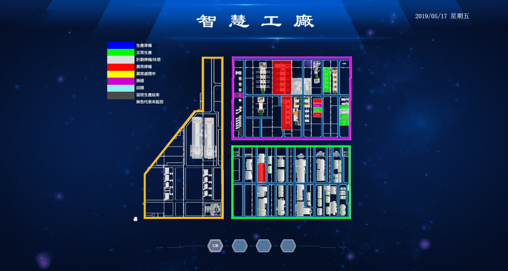

1. FineReport如何串接MES、ERP與設備資料,建立即時OEE看板
FineReport 適合用來建立即時 OEE看板,因為它能整合多種資料來源,並把複雜邏輯轉成視覺化報表與大屏畫面。
在實務上,企業常會把以下資料串進同一套看板:
  • MES 的工單、報工、派工資訊
  • ERP 的訂單、排程、料況資訊
  • PLC、SCADA、IoT 平台的設備狀態資料
  • 品質系統中的良品、不良與檢驗結果
  • Excel 或人工填報的例外資料
透過 FineReport,可依不同需求設計:
  • 即時設備狀態戰情室
OEE設備監控看板
  • 產線 OEE 大屏
OEE產線作業大屏

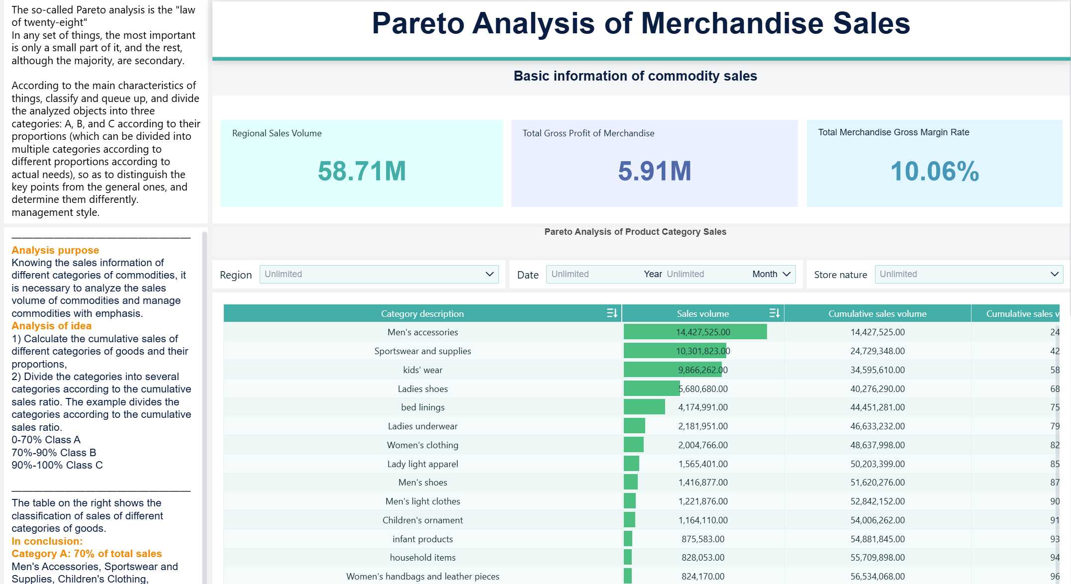

  • 對停機原因做 Pareto 分析
Pareto 分析
