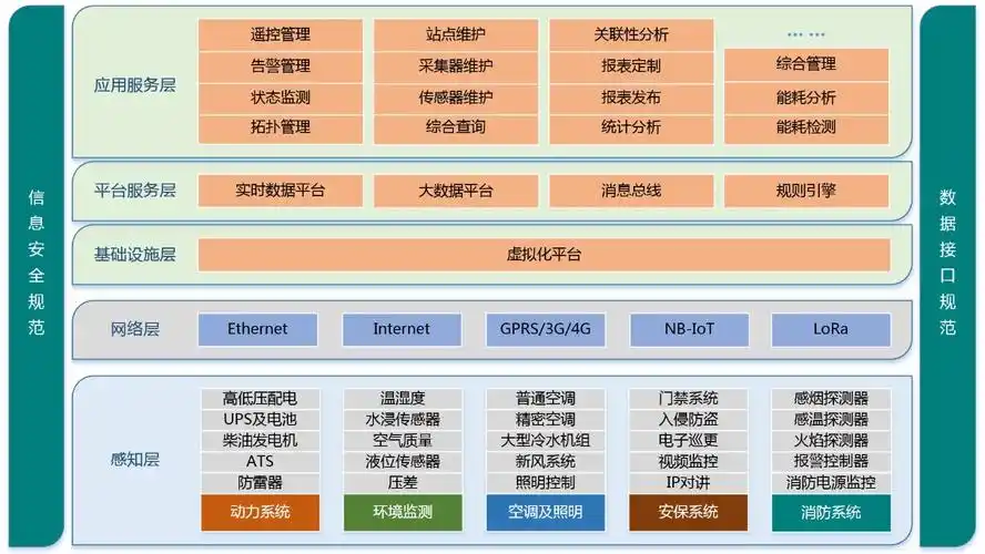

想真正明白数据中心,得从它的两层结构入手:
  • IT资源层负责处理数据和运行业务。
  • 物理设施层负责提供稳定的运行环境,
这两部分缺了谁都不行,只有配合好了,数据中心才能真正发挥作用。

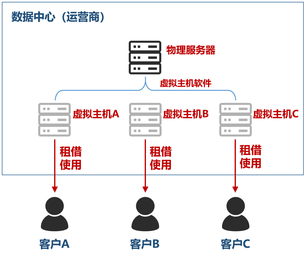

现在很少直接使用物理服务器,一般都会进行虚拟化处理:
  • 通过Hypervisor(如VMware、KVM)或者容器引擎(如Docker),
  • 把物理服务器的资源抽象出来,
  • 形成虚拟的服务器或容器。
然后再:
通过OpenStack、vSphere等云平台,或者Kubernetes等编排工具,将这些虚拟资源整合起来,形成一个计算资源池。
这样:
在需要的时候,就能灵活地调度资源,还能实现自动化管理,不需要人工逐个配置设备,大大提高了效率。

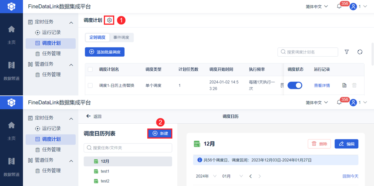

如果想要更高效完成数据灵活调度:
可以借助工具提提速,比如数据集成与治理工具FineDataLink,它通过LogMiner、Binlog、CDC等日志解析的方式,实时获取数据行的增加、修改和删除情况,实现了从多个业务数据库,实时捕获源数据库的变化,并毫秒内更新到目的数据库。

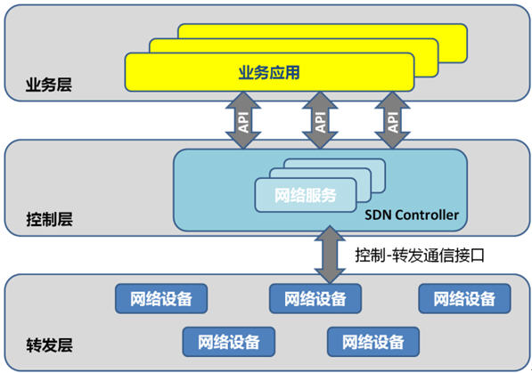

软件定义网络(SDN)是目前网络发展的一个重要方向。
网络资源池
好处是:
它将网络的控制平面和转发平面分离,控制平面可以通过软件进行编程,实现网络策略的灵活配置和自动化部署。
不需要再像以前那样手动配置每个网络设备,大大提高了网络管理的效率。

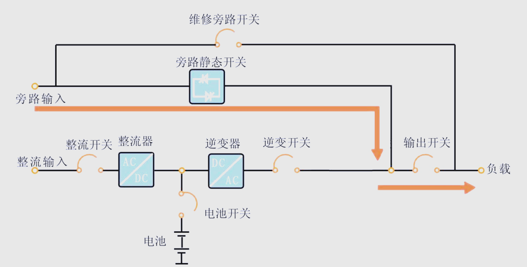

(2)再看电力系统:
电力是数据中心的根本,没有稳定的电力供应,一切都空谈。
要注意:
  • 市电接入至少是双路独立的,这样一路出问题了,另一路能马上顶上,不会一下子全断电。
  • 电进来之后,需要经过变压器降压,再通过配电柜(PDU)分配到各个机柜。
  • UPS(不间断电源)是必备,当市电突然中断或者电压不稳定的时候,它能提供电力缓冲。

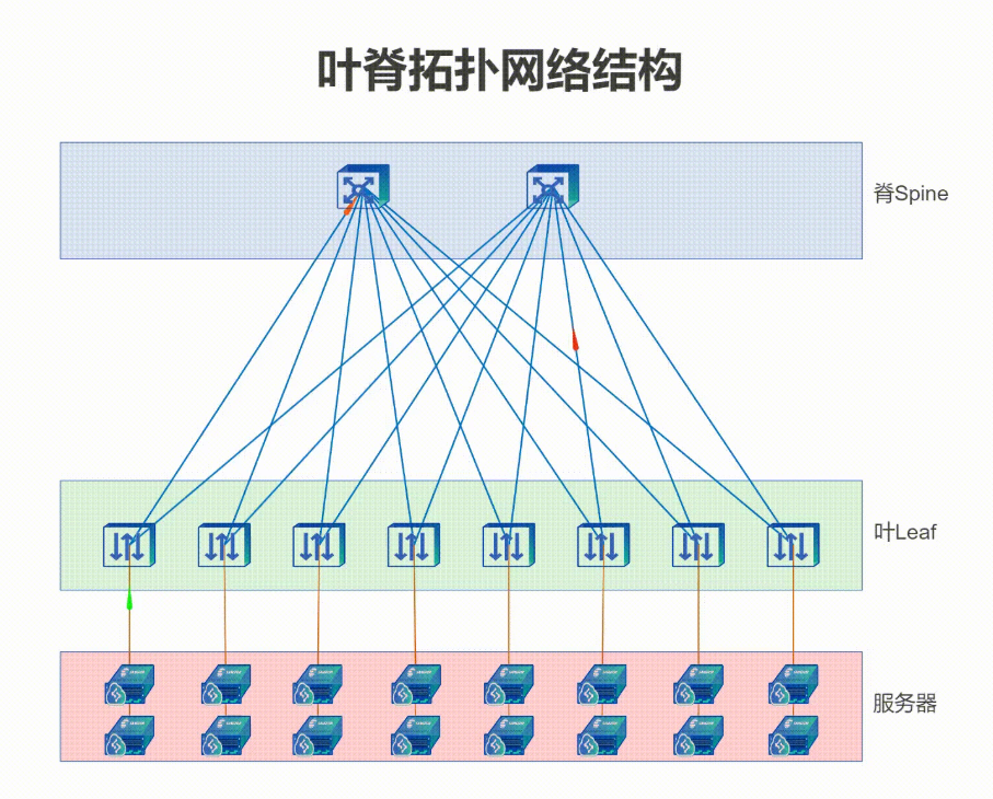

内部网络架构:现在主流的是叶脊(Leaf-Spine)网络拓扑
简单说,就是:
所有的叶子交换机都和所有的脊交换机相连,这样设备之间进行数据传输时,不需要绕太多路,能保证高带宽、低延迟,而且不容易出现阻塞。
叶脊拓扑网络结构

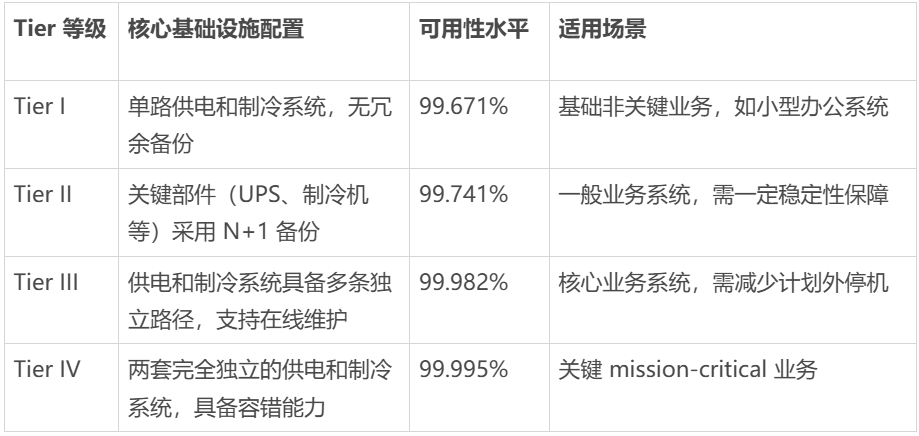

3.Tier等级(Uptime Institute标准)
这是国际上公认的衡量基础设施可靠性的标准:
Tier等级
所以:
企业的核心业务,一般都要求至少Tier III以上。
