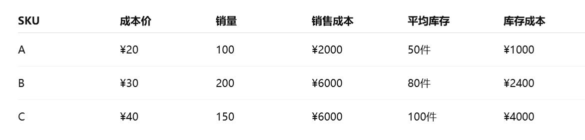

举个例子,你仓库里有三个SKU:
总库存周转率
加总后:
  • 总销售成本:2000+6000+6000 = ¥14,000
  • 总库存成本:1000+2400+4000 = ¥7400
整体周转率 = 14,000 / 7,400 ≈ 1.89

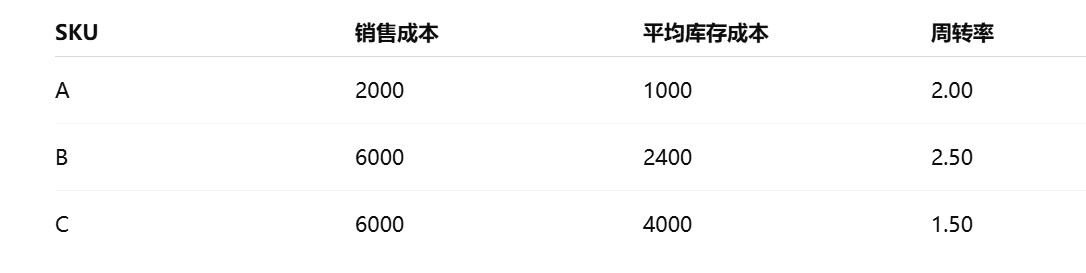

第一步:先算每个SKU的周转率
比如你有这些SKU:
正确拆解和加权
第二步:计算每个SKU在库存中的占比
  • 总库存成本 = 1000 + 2400 + 4000 = 7400
  • A 占比 ≈ 13.5%
  • B 占比 ≈ 32.4%
  • C 占比 ≈ 54.1%
第三步:加权平均
加权周转率 = 2.00 × 13.5% + 2.50 × 32.4% + 1.50 × 54.1% = 0.27 + 0.81 + 0.81 ≈ 1.89
这个才是你在BI看板里应该呈现的“平均周转率”,它才真正反映大头库存的周转速度

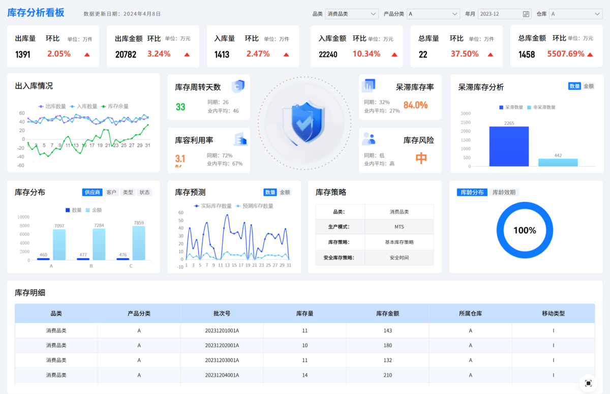

五、怎么用这些数据指导BI库存优化?
很多企业在部署BI系统时,库存管理这一块常常流于表面
——顶多做个“库存金额排行榜”、“滞销SKU列表”,但真正能做到用数据指导库存结构优化、补货节奏调整、库存健康度预警的,还是少数。
库存周转率的价值,其实就体现在这些地方。
下面来讲讲,在BI中如何用周转率、结合SKU维度数据,真正“让数据说话”去指导库存优化:

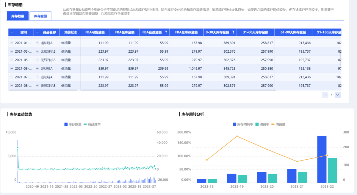

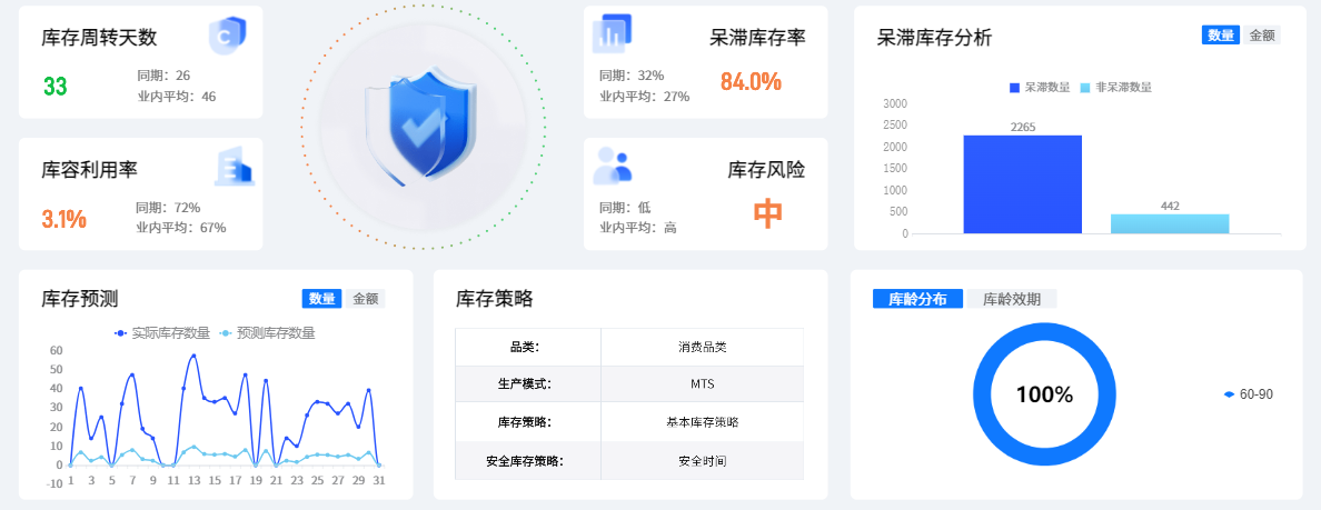

库存分析看板
1)找出拖后腿的SKU(低周转+高库存)
目的:
识别那些库存占比高、但转不动的SKU,这些SKU往往就是你的资金黑洞。
BI看板设置建议:
  • 创建字段: 平均库存成本(SKU维度) SKU周转率(已加权)
  • 设置筛选条件: 库存成本占比 Top 20% 周转率 < 1
展示方式:
列表 + 柱状图 + 动态预警(红色标注)

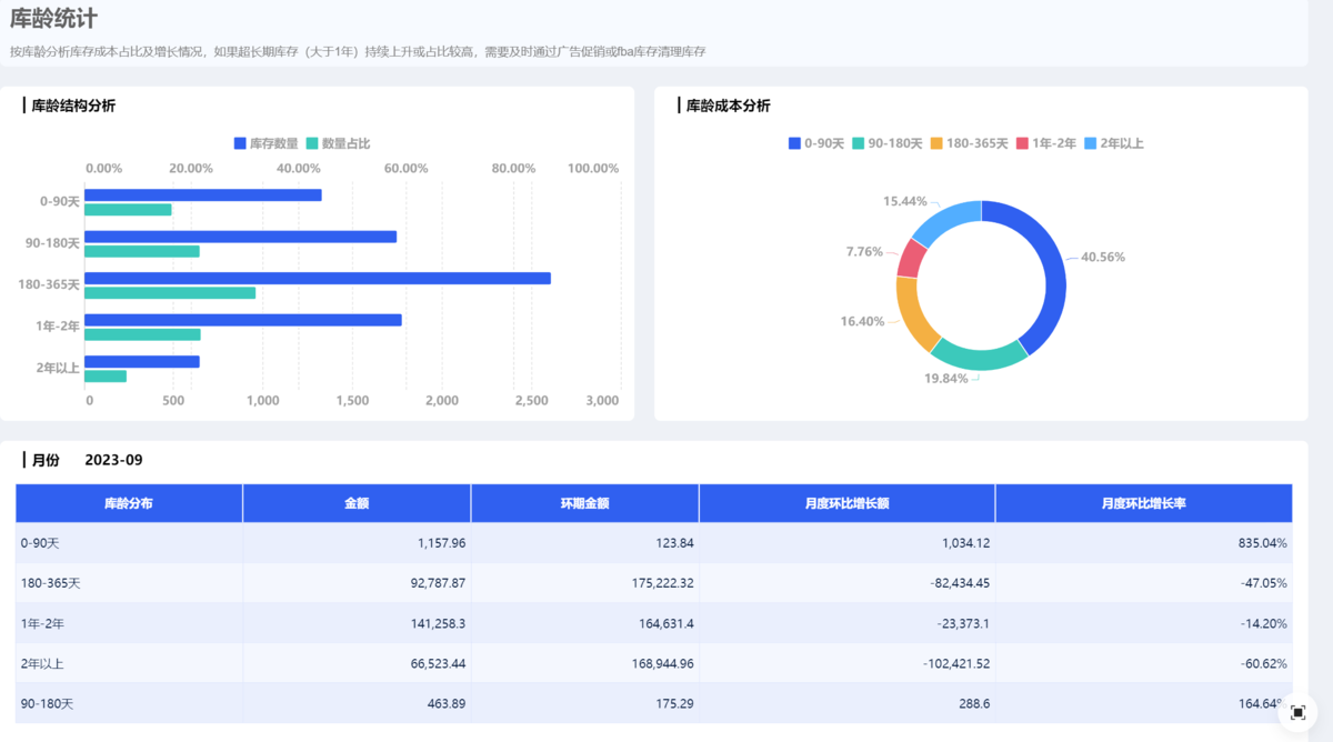

库龄统计
实际策略建议:
  • 降低补货频率
  • 推限时促销或打包销售
  • 进入清仓池或观察池管理

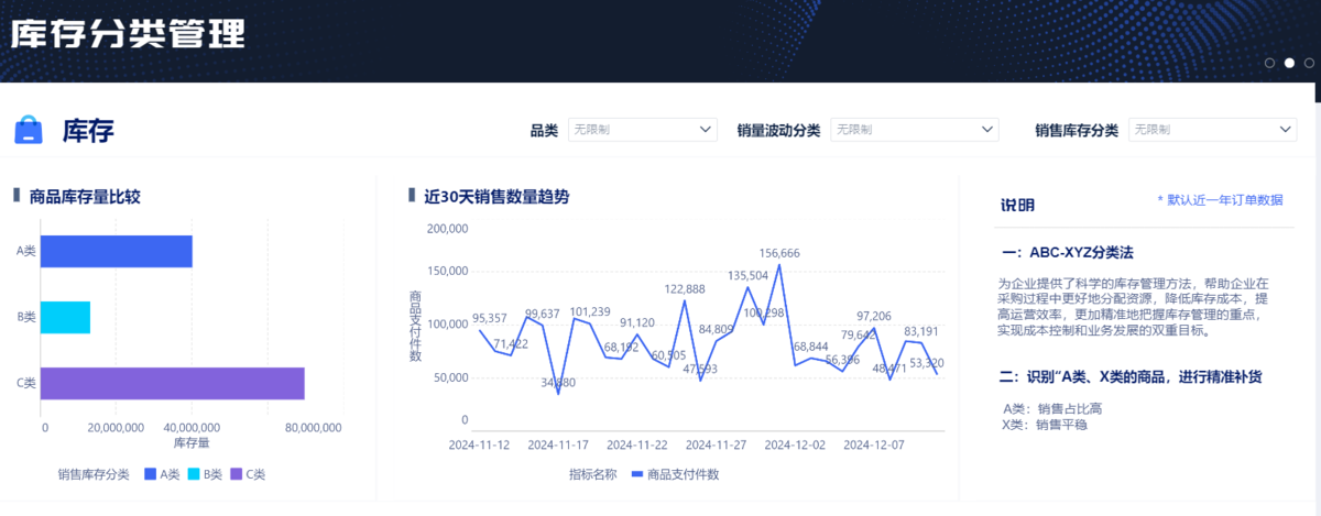

2)识别贡献度高的SKU(高周转+高销量)
目的:
识别那些既卖得多、转得快、又不压库存的SKU,这类商品就是你的现金流机器。
BI看板设置建议:
  • 设置筛选条件: GMV Top 20% 周转率 > 2 可选加一条 利润率 > 平均值
展示方式:
雷达图 / 气泡图(X轴:周转率,Y轴:GMV,气泡大小代表库存占比)
库存分析管理
实际策略建议:
  • 提升备货上限
  • 强化广告资源投放
  • 做核心商品池动态维护

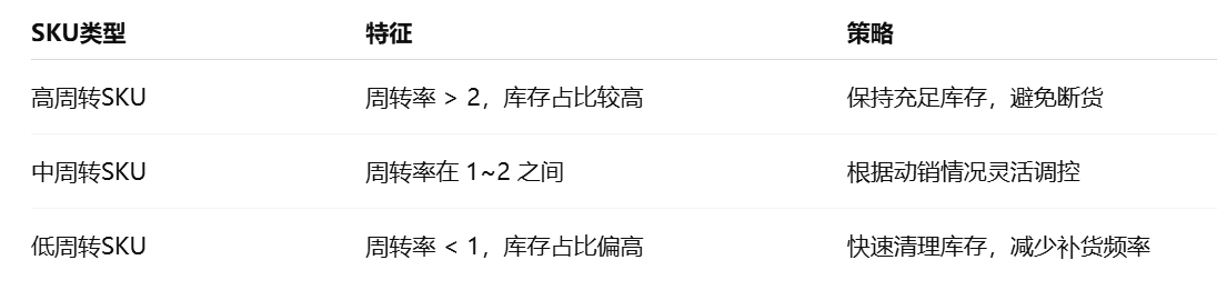

3)设置SKU动销分层,实现精细化库存管理
把SKU根据“周转率”自动分层,适配不同库存管理策略。
分层建议:
SKU动销分层
BI设置建议:
  • 动态分类规则(用DAX或SQL自动判断分层)
  • 每月自动更新SKU分层比例变化趋势
BI设置建议
展示方式:
  • 饼图:SKU动销结构占比
  • 折线图:各类SKU库存成本变化趋势
实际策略建议:
  • 控制C类SKU数量占比不超过20%
  • A类SKU设置提前补货阈值
  • B类SKU以“快进快出”逻辑配置库存周期

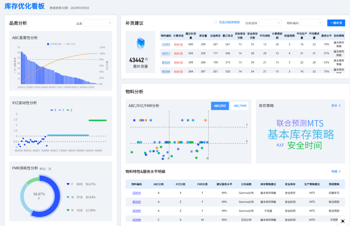

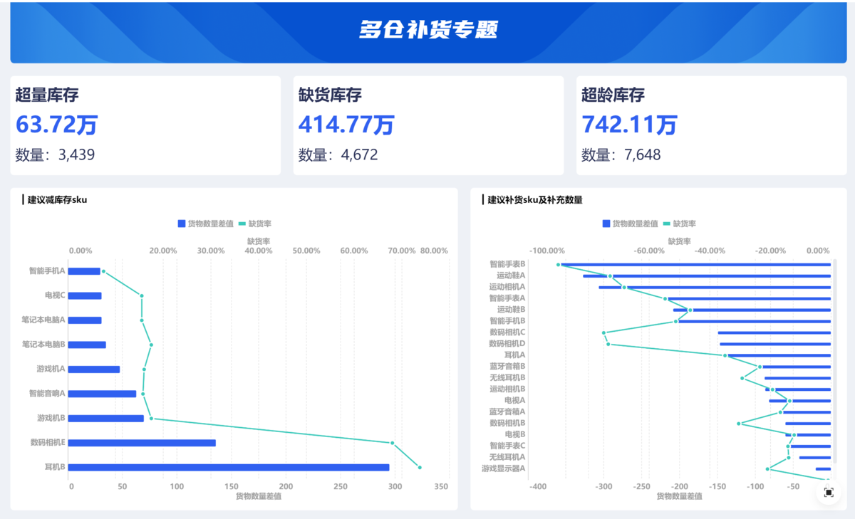

4)把周转率接入补货策略逻辑
库存补不补、补多少,不应只靠经验,应该引入周转率这一变量。
在补货策略中加一条逻辑判断:
如果SKU的周转率连续两期低于1,则降低补货上限或暂停补货。
这个逻辑可以直接接入BI系统,让补货模型更加数据驱动,而不是靠经验拍脑袋。
BI设置建议:
  • 动态计算SKU补货建议值
  • 接入ERP或WMS系统做对账
多仓补货专题
展示方式:
  • 表格:SKU当前库存、日均销量、建议补货量
  • 高亮预警:库存偏离建议值的SKU
实际策略建议:
  • 建立“智能补货清单”,让采购跟BI对齐
  • 对长期低周转SKU设置“禁止自动补货”开关
